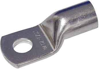

    Naja dafür gibt es normalerweise eine Zange womit diese auf das kabel gepresst werden.
    Alternatuv kann man auch eine Kerbe mit Meißel und Co rein kopfen, hält auch gut.
    Die Rohrkabelschuhe sind ja eh nur Kupfer und lassen sich somit leicht verbiegen.

    Beim Farnell gibt es auch die Rohrkabelschuhe!
    Die gibt es im 10ner Pack für alle beliebigen Größen.
    Farnell Bietet sowas an.
