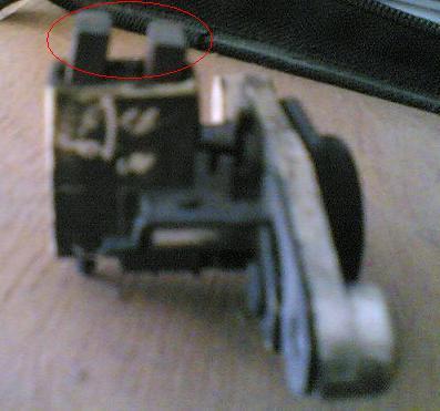

    nee du, das ist der Kondensator, zur Spg Glättung...
    So sieht er aus...
    Wenn du dir eventuell einen gebrauchten holst auf dem Schrotti, achte auf die Kohlenlänge... diese sollten noch schön lang sein...
    Hier sind sie fast schon zu kurz für mich...
    laut Buch: Neu = 10mmm Verschleißgrenze 5mm

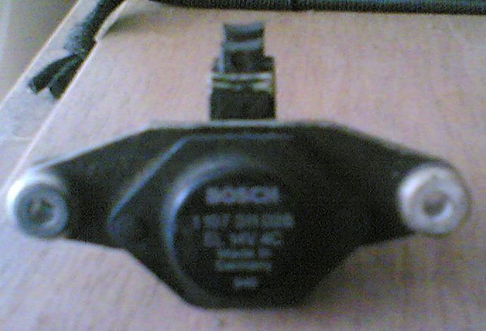

    ich denk mal das der Regler einen weg hat, der regler ist auf der Rückseite der Lima, dort wo die Stromkabel dran gehen...
    Dieser ist bei Bosch Lima´s mit 2 Kreutzschrauben verschraubt. Raus bauen und tauschen...
