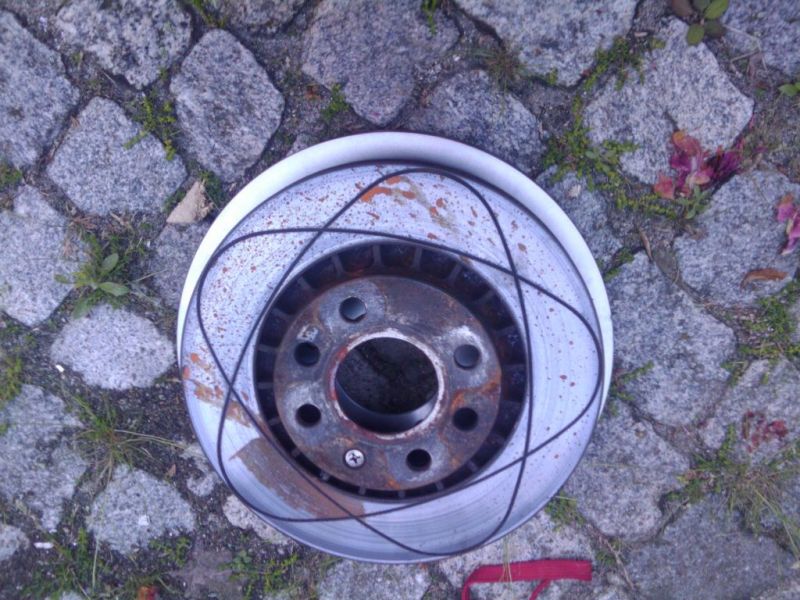

Ich hab dem Doppelkammer bei mir mit ABS verbaut.
Der BKV berührt leicht die Bremsdruckminderer.Ich hab ihm im Vectra B ausgebaut.
Glaub vorne sind 284mm Bremsen verbaut. Die Bremsen gehen wir ein Anker rein, ein extremer Unterschied als vorher.Bilder sind schon 8 Monate alt...
