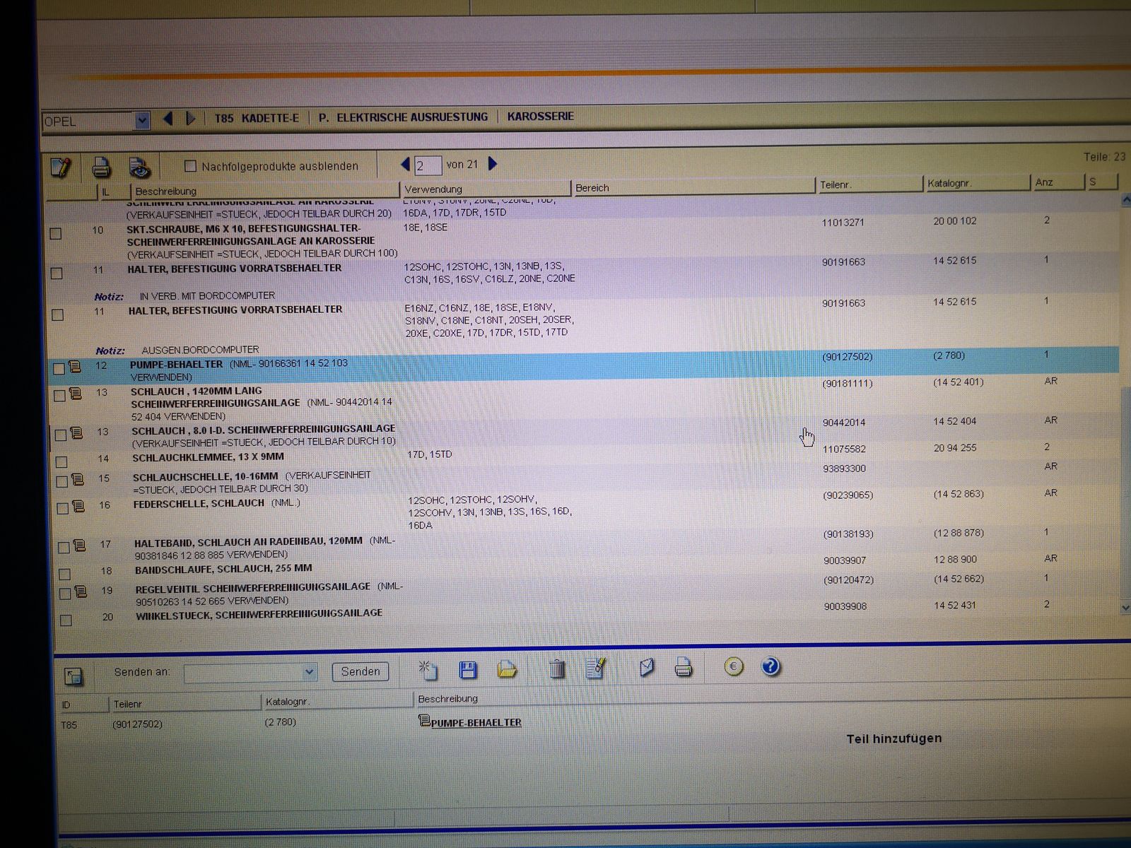

    Hallo!
    Ich suche mal explizit den Polstercode des Cabrio Edition. Es geht nicht um das Kadett Cabrio, welches bis einschliesslich Modelljahr 1991 gebaut wurde, sondern um das nachfolgende Cabrio Edition Modell.
    Möglicherweise wurde hier der Polstercode neu benannt. Insofern wäre ein Bild des Typenschilds ganz spannend.
    Es betrifft ausschliesslich die Cabriomodelle ab Modelljahr 1992, welche als 1.6i die GSi Stoßstangen haben, oder als 2.0i keine GSi Ausführung sind (d.h. ohne Motorhaube mit Lufteinlässen, ohne Digitaltacho, ohne Check Control Anzeige, ohne GSi Seitenbeschriftung).
    Und es geht nur um die normale Editon Variante. Nicht Sportive, Fun, Elegance oder Special Edition.
    Vielen Dank.
    Das sind beides die gleichen Nummern.
    Die Eingrenzung im EPC dient der Zuordnung von Teilen ab/bis Fahrgestellnummer.
    Deine Auflistung bedeutet letztlich nur, dass die Teile bei Kadett E verbaut wurden, welche
    ab Fahrgestellnummer FE100001 bis Fahrgestellnummer JE299999,
    ab Fahrgestellnummer F2500001 - (G2747238) - bis Fahrgestellnummer K2500077
    ab Fahrgestellnummer F5000001 bis Fahrgestellnummer K5025260
    gebaut wurden.
