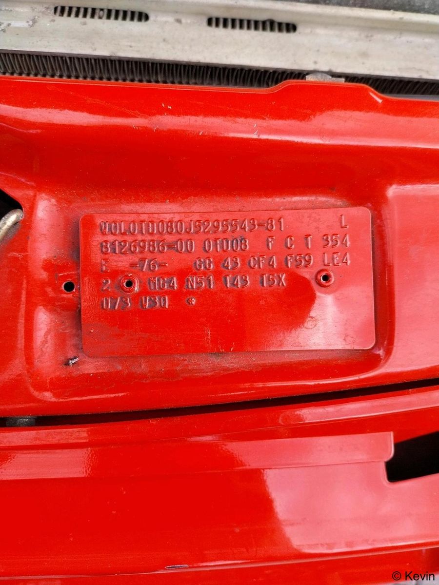

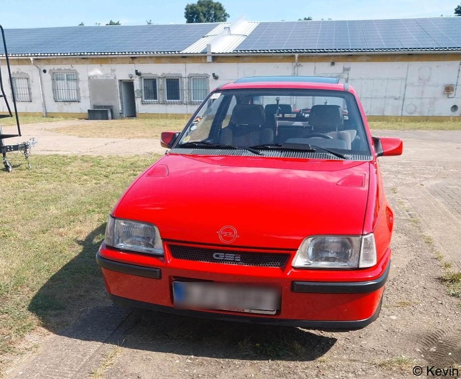

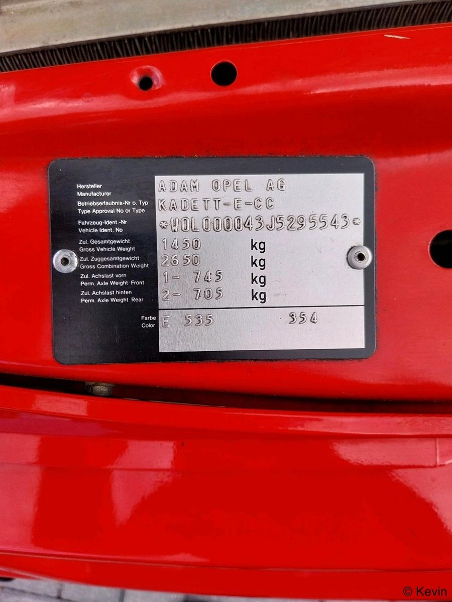

Auf ehemals ebay Kleinanzeigen, jetzt nur noch kleinanzeigen.de wird ein Kadett E Champion angeboten. Glücklicherweise mit den beiden Schildern. (Wobei kurioserweise das Adremaschild in der Browseransicht nicht erkennbar ist, und von Kleinanzeigen verdeckt wird, in der App aber sichtbar ist...)
Wie auch immer:
Ein GSi Champion 2.0i 8V in Novaschwarz mit Stoffausstattung. Quasi ein Modell der 2. Championserie.
W0L000043M2802803
W0L - Hersteller Opel
0000 - Platzhalter
43 - Limousine 2-türig Fließheck Luxus
M - Modelljahr 1991
2 - Herstellerwerk Bochum
802803 - Produktionsnummer
E266 736
E - Kunstharzlack
266 - Außenfarbe Novaschwarz Zwei-Schicht Mineraleffekt Lack
736 - Veloursstoff Chicago/Rhodes anthrazit / Armaturenbrett anthrazit / Bodenteppich Vlies anthrazit / Farbe Kunststoff innen anthrazit
411744 TD08 1LM LE4 MG4
411744 - nicht entschlüsselbar
TD08 - 3-Türer-Schrägheck, Basismodell - GL
1LM - Deutschlandmodell, Linkslenker, M= Modelljahr ´91
LE4 - Motor C20NE, weil T5X vorhanden
MG4 - Schaltgetriebe, 5-Gang, eng gestuft (CR /Sportgetriebe)
M802803 81L W3Q
M - Modelljahr 1991
81L - Außenfarbe E266 Novaschwarz Zwei-Schicht Metallic Lack
W3Q - Ausstattungsmerkmale Kadett GSi
AM9 CF4 T43 U73 23
AM9 - - geteilt umklappbare Rückbank
CF4 - Schiebe-Hebedach, transparent manuell
T43 - Heckspoiler GSi Ausführung
U73 - manuelle Stabantenne
23 - Kalenderwoche der Produktion 03. bis 09.06.1991
U81 T5X W3W N40
U81 - 2 Lautsprecher hinten
T5X - geregelter Katalysator
W3W - Ausstattungsmerkmale Champion
N40 - Servolenkung
E1636 - Typ der Bodengruppe
