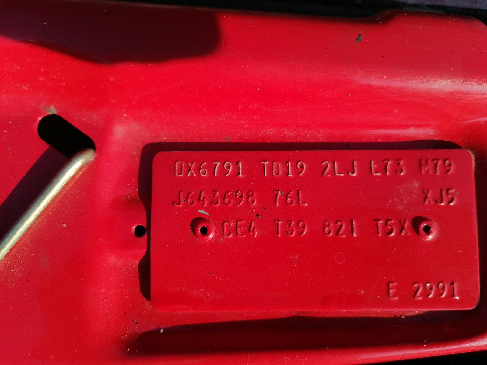

506196 = Produktionauftragnummer
46294 = 46 Caravan Luxus 5 Tuerer
2 Export mit Linkslenkung
9 Motor 1.3 S (Schweiz + Schweden 68 PS)
4 Getriebe ??? 5-Gang Getriebe WR
76 = Farbe: Karminrot
251 = Inneneinrichtung: Antrahzit Tweed
410 = Vertriebsweg
1960118 = Fertigungsnummer
474 = Scheinwerferreinigungsanlage
511 = Econometer
53E = Verbundglasfrontscheibe + Zigarettenanzuender
581 = Staufächer Vordertueren
ZL = ???
598 =??? 2 Automatikgurte und ein Beckengurt hinten
60H = ???
619 = ??? Vorkehrung Katalysatoreinbau - mit Beipack - keine Ahnung, ob das so passt
645 = Innenspiegel abblendbar
NS = Schweden
653 = ??? 4-Speichen Komfortlenkrad (wahrscheinlich wie Kadett Berlina)
676 = Batterie 12 Volt 55 Ah
711 = ???

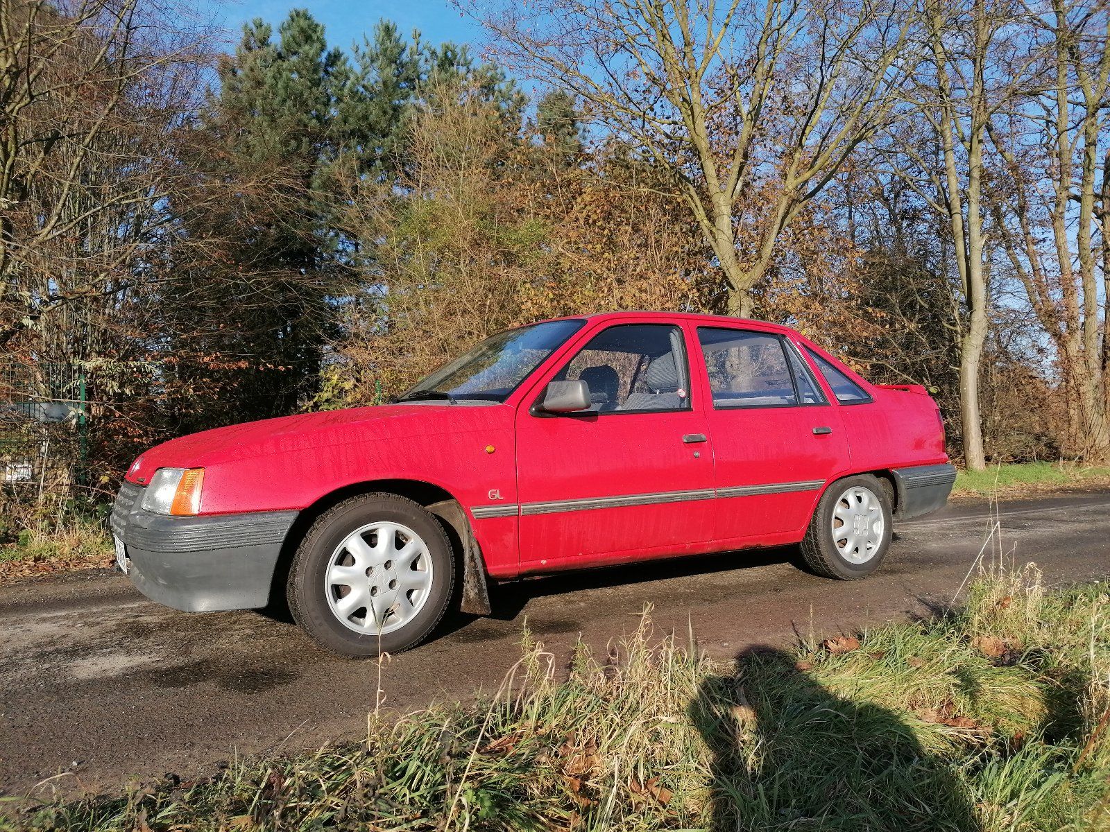

Das Auto ist komplett orginal - nur eine Anhängerkupplung (Brink) wurde vom Händler nach montiert.
In der Fabriksausruestung ist auch ein beheizter Fahrersitz, Spritzlappen (wo ich aber nicht sicher bin ob diese von Fabrik oder erst im Importhafen montiert wurden, diese waren aber von der Zulassungsbehörde vorgeschrieben) und Innenkotfluegel vorne (wo ich auch nicht weiss ob dieses im Werk oder im Importhafen montiert wurde.
Wenn ihr mir helfen könntet wäre das sehr, sehr schön.
Gruesse aus Stockholm
Fredrik
Klapp mal das Zitat auf, hab rot was dazugeschrieben.
Sitzheizung scheint in Schweden serienmässig gewesen zu sein, deswegen sollte das auf dem Adremaschild fehlen, da ja im Länderkürzel bereits vorgegeben. Gilt auch für die Scheinwerferreinigung.
Die Ausstattungscodes sind bisweilen, je nach Modelljahr und Modell, unterschiedlich vergeben worden.

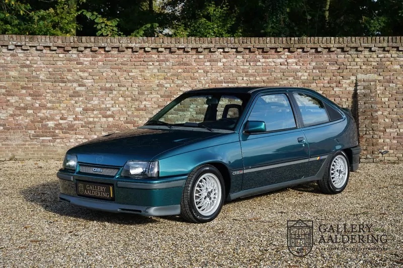

In Dänemark wird ein interessanter GSi angeboten: Opel Kadett GSi 2.0i
Allerdings auch zu einem sportlichen Preis von gut 20 000 Euro.
Spannend ist das zeitgenössische Irmscher Paket in der schmalen Ausführung mit mit der "Viva" Frontstoßstange 17 01 761, den Doppelscheinwerfern 17 01 810, Seitenschweller 17 01 830 /-831, Heckstoßstange 17 08 825 und Dachspoiler 17 01 772. Dazu die Irmscher Kreuzspeichen Alus in 15 Zoll.
Und... dem 20SEH Motor mit 129 PS.
Innen wurde das Irmscher 4-Speichen Lederlenkrad i71 18 364 verbaut. Ansonsten wurde auch eine interessante Ausstattung mit elektrischen Fensterhebern, Color und Schiebedach bestellt.
Allerdings wird es sicher kein GSi "Sprint" sein, sowas gab es auch in Dänemark nicht. Aber ein schönes Beispiel, wie eine Kadett als Opel+Irmscher Sondermodell hätte aussehen können, wenn man nicht nur den Stufenheck Sprint angeboten hätte.

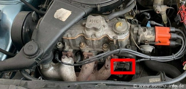

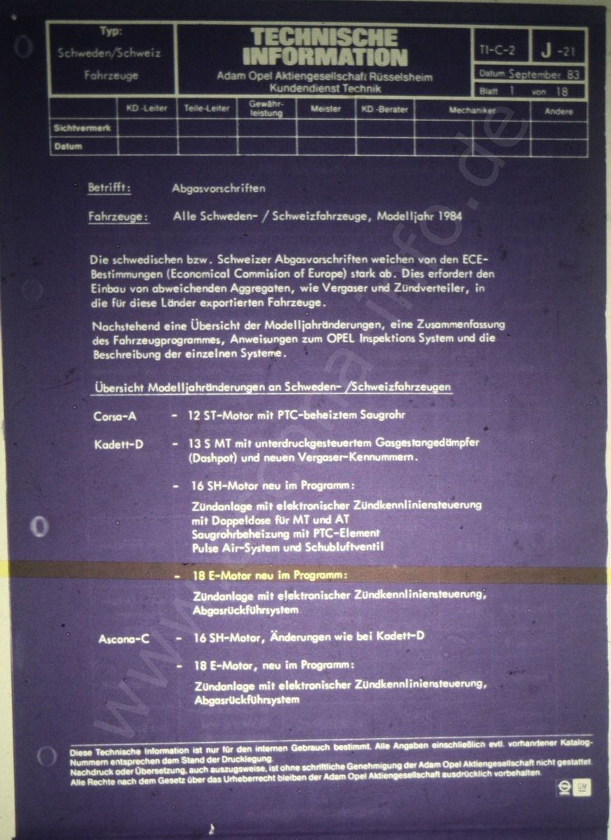

Der 13NB ist der sogenannte Euronorm Motor mit ungeregeltem Katalysator und dieser Motor ist bedingt schafstoffarm Stufe C.
Sicher, dass der einen U-Kat in physischer Anwesenheit eines Katalysators hat? Kenn ich eigentlich nur vom Ascona mit 16N Motor und einem Katalysator, der da tatsächlich verbaut ist und eben nicht mittels Lambdasonde geregelt wird.
Normal wird ja bei den "Smallblock" Motoren die Euronorm mittels anderer technischer Finessen erreicht, so dass da eben kein Katalysator verbaut ist.
Ansonsten wäre es ja ein Leichtes, eine Lambdasonde inkl. Steuerung nachzurüsten. Zumindest, wenn sich das für den jeweiligen Hersteller gelohnt hätte.
