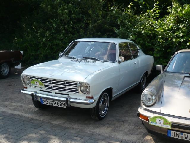

Felgen sind die BBS RS 001 Edition White in 7x15 ET25 mit 195/45 R15 von meinem D-Kadett.Hier noch ein Bild von meinem dritten Projekt:
Kadett-B Kiemencoupe Bj. 1968
So wie es aussieht wird es ja auch langsam Cabrio-Wetter?!
Sonst fahre ich halt mit dem B, oder dem D, oder ...??Gruß,
Andreas -
