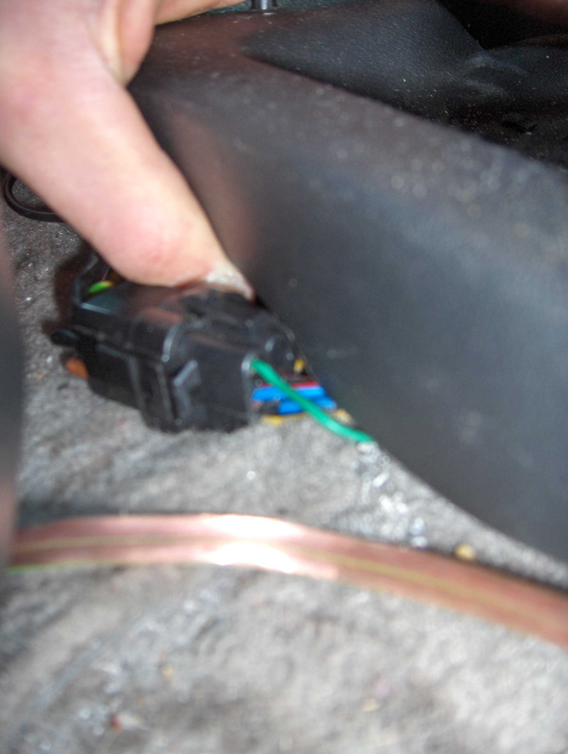

auf dem bild siehste ja den stecker der original verbaut is,also dieses schalter element wird über diesen stecker in den kabelbaum gesteckt,ab der anderen seite,also die stecker kuplung gehn dann andere farben weiter wie es scheint,is schon so lange her das ich das da umgebaut habe,ich nehm meine konsole gleich mal auseinander,ma sehn ob was grünes darunter liegt,oda wat gelbes!
Also,alles wird gut!grün und gelb war da! -
der schalter hat ein dickes rotes + 2,5mm²,dann bei mir zumindest ein dickes braunes - 2,5mm², und die zwei schwarzen,die schwarzen sind die geschalteten,diese schalten beim öffnen 12V,und beim schliesen -12V durch!was hast du denn für ein e-verdeck,is das zum nachrüsten oder eins was aus nem kadett ausgebaut wurde?
Welcher auf und welcher ab ist weis ich leider nicht,aber selbst wenn du es falschrum machen würdest,könntest du das ja später am schalter direkt machen,die kabel drehn.aber ich seh mal ob ich an meine relais drankomme,ziehe das gelbe dann mal raus,ma sehn was dann noch geht!
du müsstest doch am schalter 5leitungen haben,oder seh ich das falsch!oder wenigstens 4! wie siehts da aus? hat deine persening durchgang auf den knöpfen?
