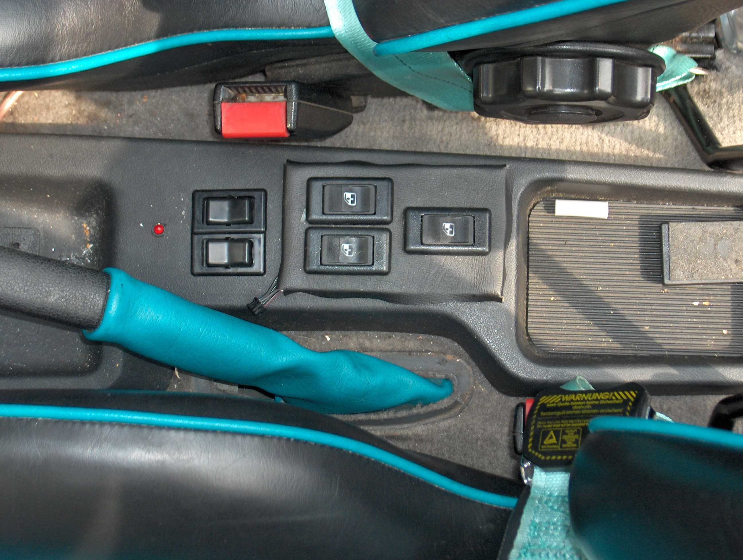

Aber wenn der rote Schalter abgeht,dann verbergen sich darunter zwei kleine weise dip schalter,und man weis nicht mehr auf was jetzt was steht!Der "Rote Schalter" ist soviel ich gesehn hab nur die Abdeckung von den zwei weisen dips!Oda lieg ich da falsch?
Beiträge von keo
Hätte die Schalter auch gerne woanders gehabt,aber meiner war von vornerein Elektrisch,dann sind die dinger in der mittel konsole,hätte ich die Schalter woanders hingemacht hät ich da ein loch gehabt!Musste den original Schalter adapter oder wie man das nennt ein wenig bearbeiten damit die neuen passen!Aber du willst ja nur den einen Taster unterbringen,da haste ja ne schöne möglichkeit gefunden!Gruss Keo

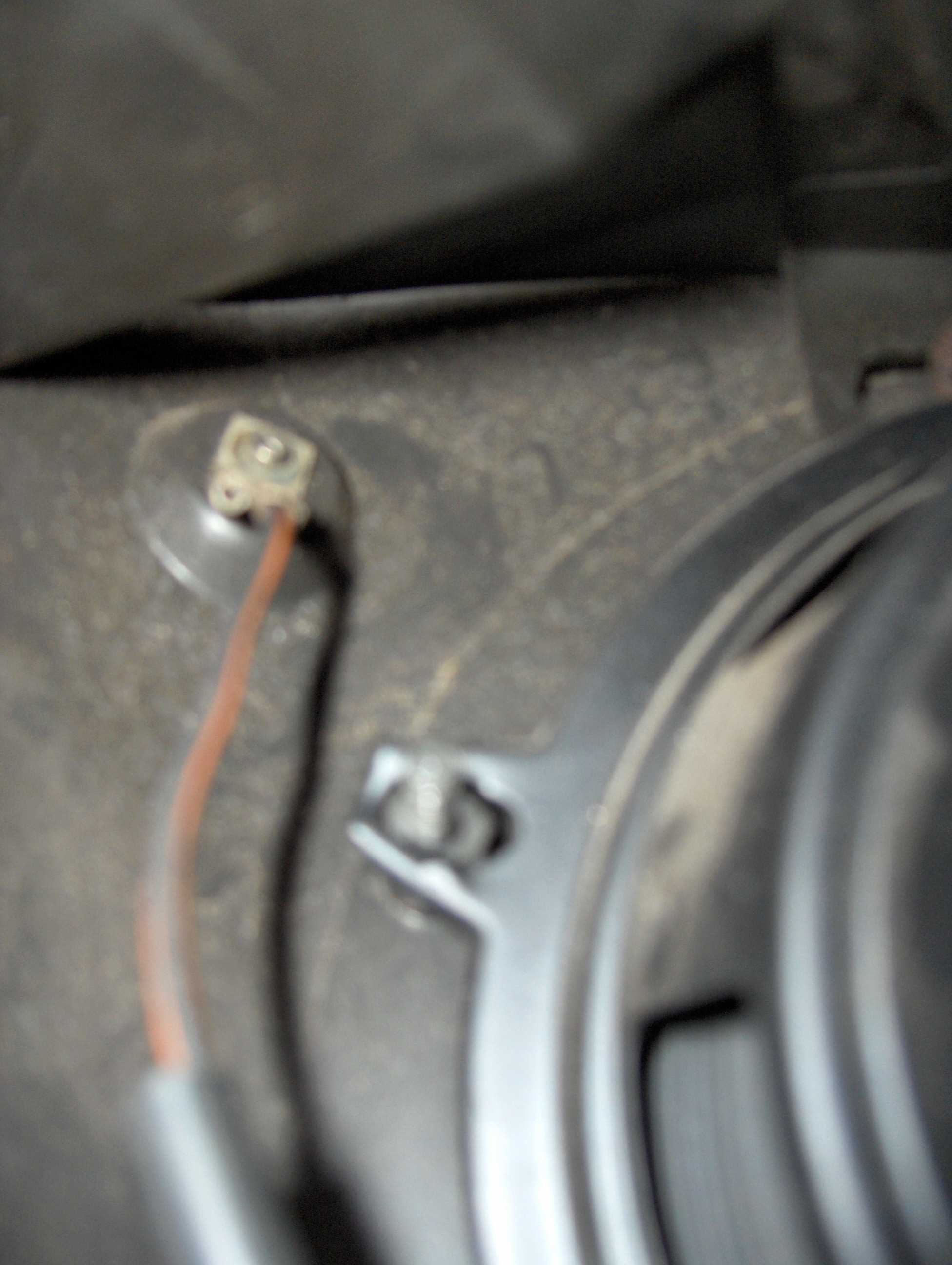

Also hab das mal gecheckt,habe auf der Persening selber keinen Durchgang,aber zwischen den beiden druckknöpfen über den Lautsprechern,die gehn auf masse!Mit den Bildern kannste hoffentlich was anfangen,ist schlecht dran zu kommen wenn man die abdeckung noch dran hat!Mfg Keo

Hab nochnie versucht das Dach zu schliessen wenn dat Teil drauf is,warum auch,grins!Das einzige was ich mir vorstellen könnte,aber irgendwie auch nich,an den druckknöpfen hab ich bei denen die innen sind bei den Boxen,von hinten Jeweils ein kabel dran,wo ich mir schon offt gedacht hab was das soll,aber demnach müsste dann durch die oder den Persening ein kabel gehn welches den kreis schliest!Morgen werde ich der sache auf den grund gehn,erstmal durchgang prüfen an der Persening!Aber davon ab,ich fahr in der city eh immer ohne das Teil!
