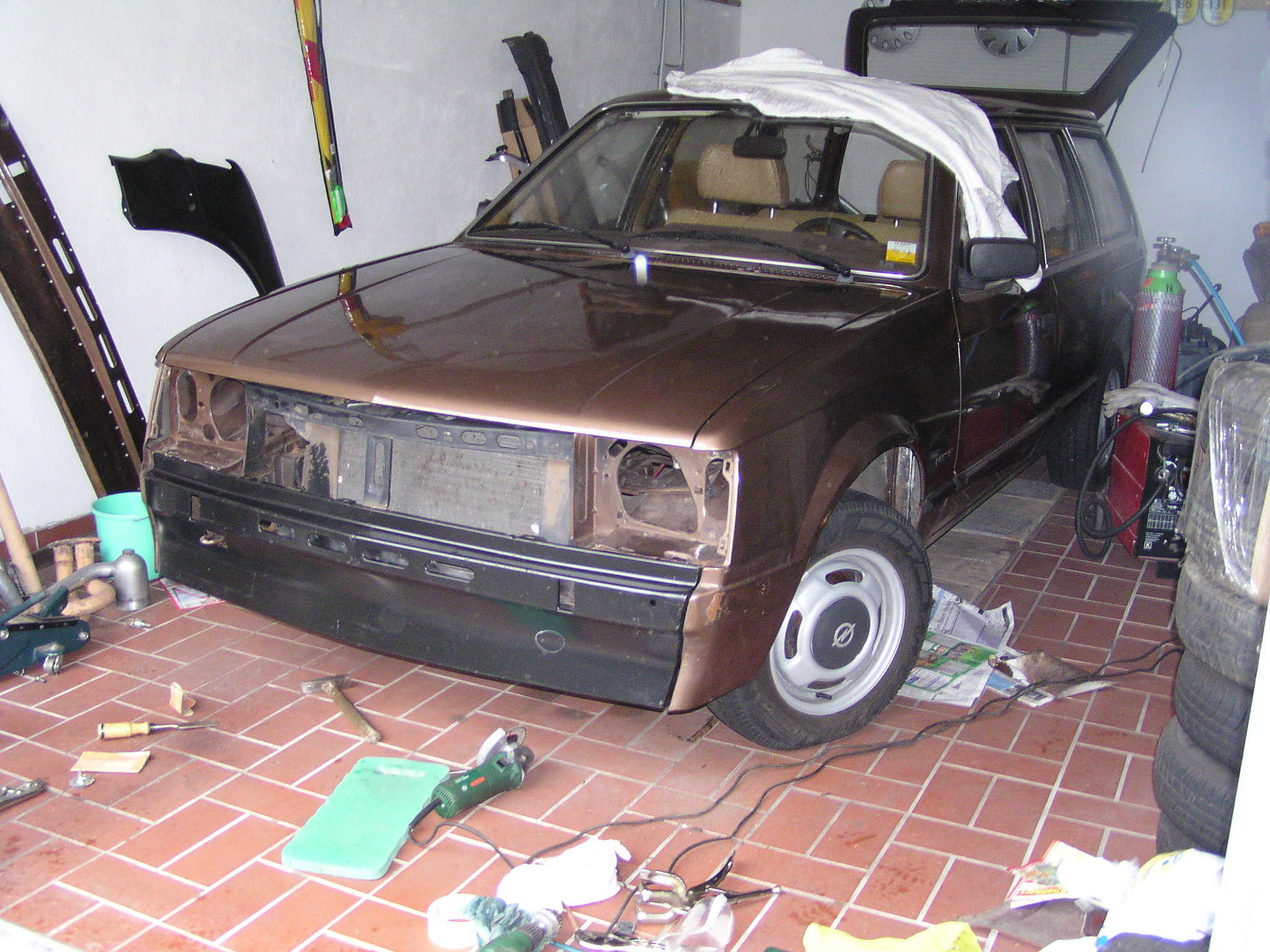

...passen die Öffnungen von den Stoßstangenhaltern nicht?
:denk:
Also ich habe nur Erfahrungen mit original Opel-Frontblechen. Da war die Passgenauigkeit null-problemo.
Ich hab aber sicherheitshalber die Kotflügel montiert, um zu überprüfen ob alles richtig sitzt (Spaltmaße etc) und hab dann die entgültige Position des Frontblechs markiert (mit weissem Edding-Stift). Erst dann war das Schweissgerät gefragt.
Mein Tip: Nimm lieber ein original Teil (gibt's bestimmt noch bei OCP), da hast Du ein paar Probleme weniger und die kosten da auch kein Vermögen.
Gruß andy67
Hallo Kadett2005,
kommt mir bekannt vor. Hab auch so ein Frontblech bei mir liegen. Nun stammt dieses Frontblech nicht aus den original Opel-Pressen sondern warscheinlich aus dem Zubehör-Handel. Meins ist z.B. von HS und hat die HS-Nummer 3 14 980.
Ob Du dir damit einen Gefallen getan hast, bin ich mir nicht so ganz sicher, da bekannterweise Blechteile aus dem Zubehör nicht immer so passgenau sind.
Hab vor kurzem auch ein Frontblech getauscht. Dabei habe ich ein original Opel-Teil verwendet. Ich kann nur sagen das passt sprichwörtlich wie "A***** auf Eimer".
Gruß andy67
