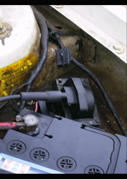

Hi sedansilvi,
Ich glaube dir fehlt dieses Kabel mit den beiden Steckern (siehe Bild).
Der Schwarze Stecker kommt an den losen Stecker, der graue Stecker wird an der Zündspule eingesteckt.
Gruß andy67

ZitatAlles anzeigenOriginal von sedansilvi
In der Naehe der Zuendspule ist noch ein Stecker(siehe Foto)
Hat es vielleicht damit was zu tun?
Macht mich irgendwie etwas stutzig, dass der Stecker da so alleine herum vagabundiert. Hab mal ein Bild von meinem (ist zwar ein 1,3N, hat aber auch den Delco-Verteiler) angehangen. Sollte vieleicht der falsche verteiler eingebaut sein?
andy67

Hi sedansilvi,
das schwarz/gelbe Kabel müsste für das Leerlaufabschaltventil sein. Auch der Varajet II hat normalerweise ein Leerlaufabschaltventil. Eventuell sind aber die Schweiz-Ausführungen da etwas anders.
Das Kabel am Krümmer (Farbe blau ??) scheint für den Temperaturfühler vom Kühlmittel zu sein.
Hast Du mal überprüft ob die Benzinpumpe Sprit fördert?
Wir haben mal den Fall gehabt, wo kein Sprit und kein Zündfunke vorhanden war (trotz neuem Verteiler, Zündspule und Benzinpumpe). Die letztendliche Ursache war, dass am Zahnriemen ein paar Zähne gefehlt haben und somit die Nockenwelle sich kein Stück bewegt hat.
Gruß andy67
