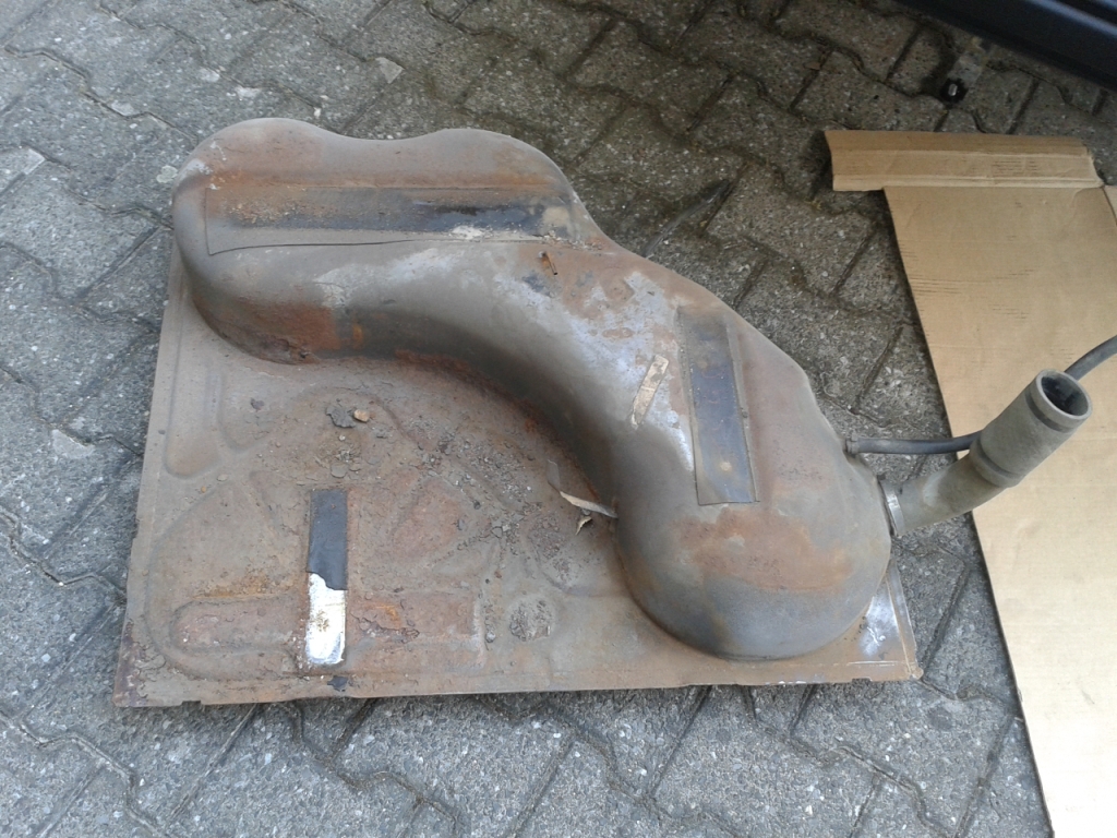

    leider wurde gestern die Euphorie der letzten Wochen beim Zusammenbau jäh gebremst. Eigentlich wollte ich nur noch ein paar kleine Verschönerungsarbeiten am Unterboden durchführen und dazu den Tank ausbauen.
    Dass der Tank selber nicht mehr der "Allerschönste" war, hatte ich zwar schon gesehen, aber in der Hektik der Lackiervorbereitungen einfach verdrängt.
    Jetzt hat mich aber die Realität wieder eiskalt eingeholt.
    Schon beim Ausbau standen mir die Haare zu Berge. :shock:
    Der Bereich vom Tank, der unter der Reserveradmulde liegt eine einzige rostige Fläche. Aber seht selbst, Bild liegt bei.
    Zunächst hatte ich ja die leise Hoffnung, dass Entrosten und neu Lackieren, noch helfen würde. Aber schon nach entfernen der groben Rostkruste, wurde mir klar, dass der Tank höchstens noch als Nudelsieb taugt. Mehrere winzige Löcher, durch die eine Stecknadel passt. :heul:
    Jetzt muss ich mir erst mal 'nen neuen Tank besorgen. Eigentlich wollte ich nächste Woche, den ersten Probelauf starten -der Anlasser drehte ja bereits - aber das kann ich wohl erst mal vergessen.

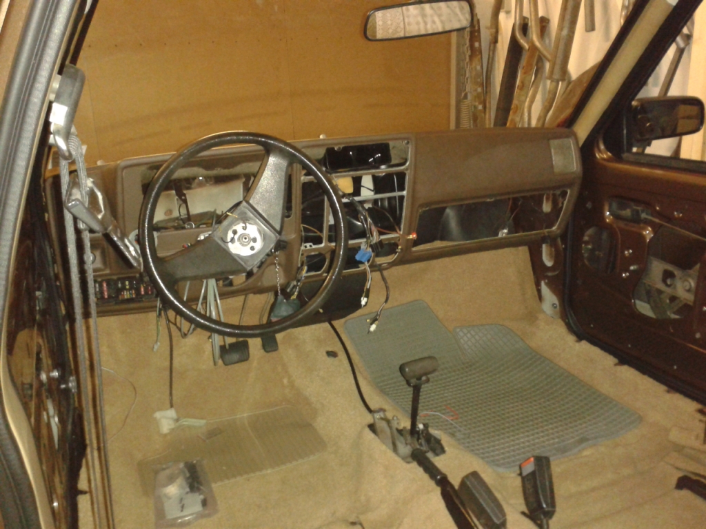

    Nachdem die Frontscheibe wieder an Ort und Stelle ist, konnte es im Innenraum weiter gehen. Als erstes das Armaturenbrett wieder eingebaut. Das ist ja nur mit 6 Schrauben befestigt.
    Mehr Arbeit macht es die ganzen Kabel und Stecker wieder alle an ihren Platz zu bringen. Jedenfalls war jetzt die Gelegenheit, schon mal die Elektrik für die wichtigsten Accessoirs zu verlegen. Ab Werk war der Caravan weder mit einem Radio noch mit einem Zigarettenanzünder (Steckdose für Ladegeräte etc.) ausgestattet. EinVorbesitzer hatte ein wenig pragmatisch ein Radio und die Steckdose angeschlossen. Aus einem Schlachtauto konnte ich jetzt die originalen Kabelsätze verwenden. Gleichzeitig habe ich dann eine Scheibenantenne eingebaut (mal sehen wie gut der Empfang dann sein wird). Jedenfalls musste ich so nicht schon ein Loch in den neuen Kotflügel bohren...
    Ein wenig ärgerlich war, dass sich wohl zwischenzeitlich das Lager der Lenkspindel zerlegt hatte. Ich hatte mich schon gewundert, dass im Fußraum kleine Stahlkugeln zu finden waren. Die waren aus diesem Lager X(
    ...Fortsetzung folgt...
