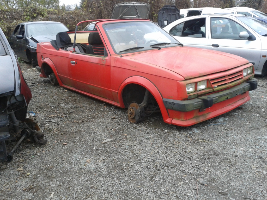

    heute gibt's ein update zu dem Kadett Bieber Schrottplatzfund. Heute morgen habe ich mich, zusammen mit einem Freund, noch einmal zum Schrottplatz begeben.
    In den vergangenen 14 Tagen gab es anscheinend nicht viele Interessanten an dem Schrottplatz Kadett-Bieber. Er war nahezu in dem gleichen Zustand wie ich ihn beim letzten gesehen hatte. Es fehlten lediglich der Frontgrill mit Scheinwerfern, Türgriffe, und Taster von der Hupe.
    Wir haben daher angefangen, die noch brauchbaren Teile auszubauen. Die Frontscheibe ließ sich trotz der niedriegen Temperaturen zerstörungsfrei demontieren. Auch Motorhaube, Stoßstange und Verdeckteile wurden erst mal gesichert.
    Mal sehen...
    Vielleicht gibt es da noch eine Fortsetzung.

    :kratz: ...zeitlich ist es bei mir momentan ein wenig eng. Obwohl das ein oder andere Teil würde ich mir schon noch ausbauen. Kommt auch auf das Wetter in den nächsten Tagen an. Mal überlegen...

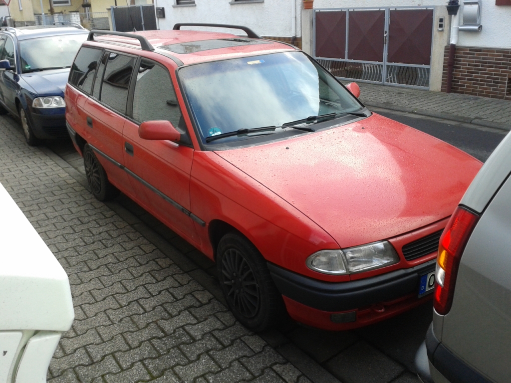

    heute war ich seit langer Zeit mal wieder auf Schrottplätzen unterwegs, weil ich was für unser Alltagsauto (Zafira A) bzw. für mein aktuelles Winterauto (Astra F Caravan) gesucht habe. Das Thema Schrottplatz und Kadett D hatte ich eigentlich zu den Akten gelegt. Aber seht selbst, was ich da heute entdeckt habe.
    Die Substanz ist eigentlich gar nicht mal schlecht, aber nach dem Algenbefall zu urteilen, hat er schon längere Zeit im Freien gestanden. Das Verdeck war aber wohl abgedeckt. Leider hat jemand aus dem Verdeck ein großes Stück in der Mitte heraus geschnitten, so dass es jetzt ungehindert hineinregnet ( oder schneit ).
    Ob da noch was zu retten ist?
    andy 67
