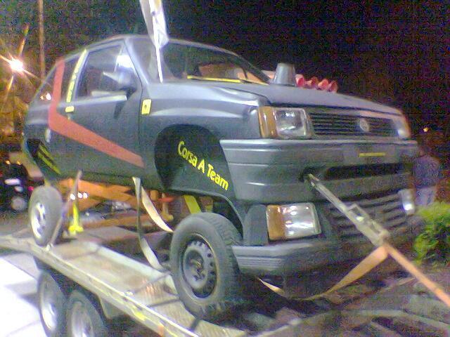

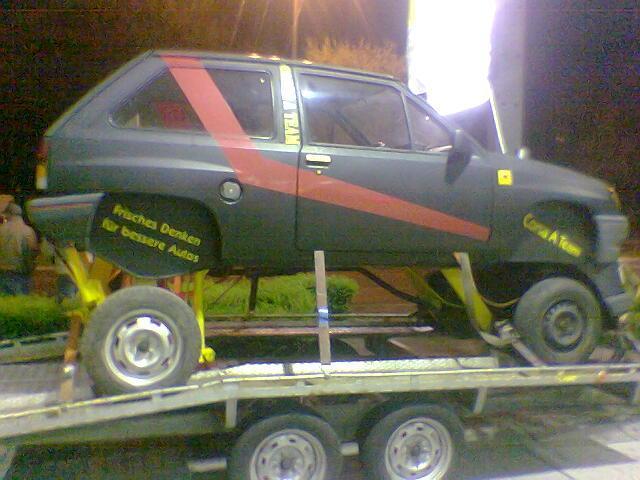

    @ OnkelBob
    Wusstest Du das der doppelte A-Corsa sogar wirklich fährt? Habe ihn mal in Wuppertal beim Mairasen gesehen 2005, leider auf nem Hänger...
    Hab mich auch kurz mit den Jungs unterhalten, waren ganz Lustig drauf!
