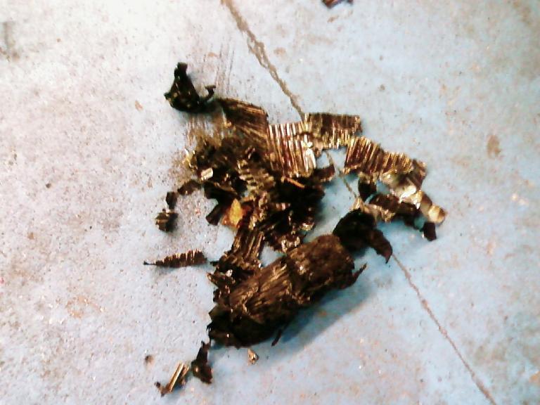

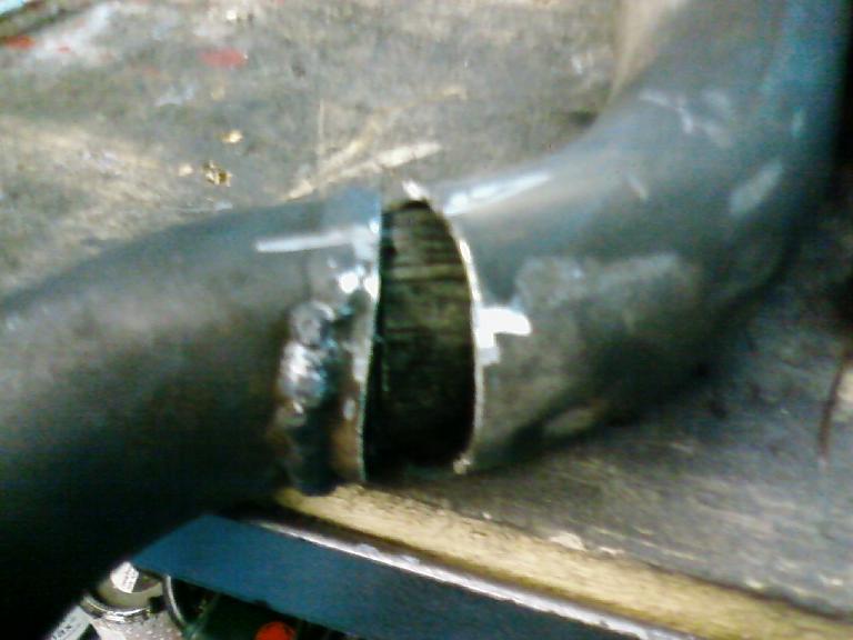

gesucht und getan hab ich dann mit david ganze zwei tage und es lag daran das sich der kat verabschiedet hat und im auspuffrohr versteckt hat.
nach dem die rohrverstopfung dann beseitigt war konnte man dann auch mit leistung fahren
