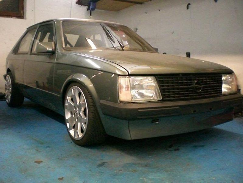

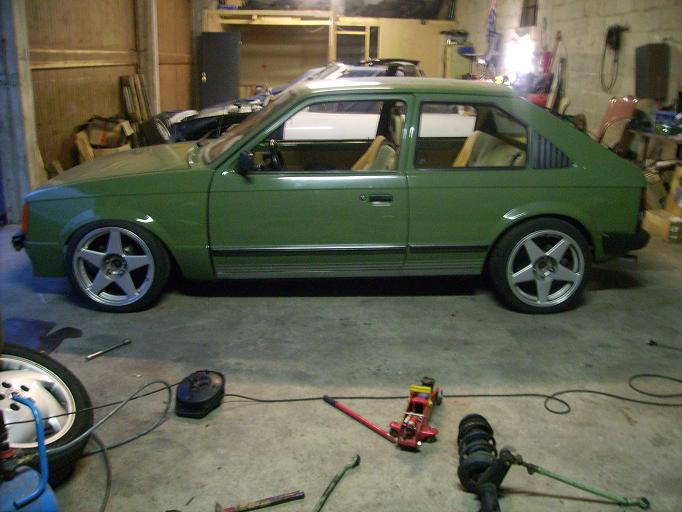

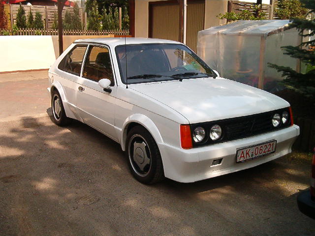

    Alles sehr gelungen, aber die Innenausstattung geht mal gar nicht, schnelles Auto braucht auch schnelle Sitze :D

    Sehr Schick dein D, gefällt mir echt gut. Auch mit der Farbwahl hast du bei mir ins Schwarze getroffen. ;)
    Wie ich sehe fährst du ja F28 oder ? Dann wird dir dein GTE Tacho aber keine genauen Werte liefern.

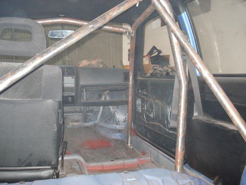

    Schön unauffällig das interieur,aber wirst rückenprobleme bekommen weil du gegen die fliehkräfte drücken musst,aber verbrennt mehr kalorien :P

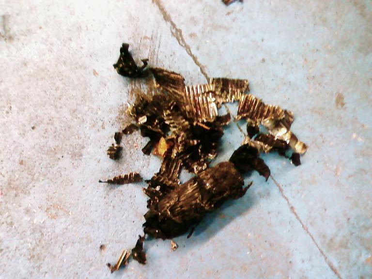

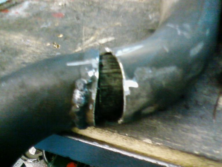

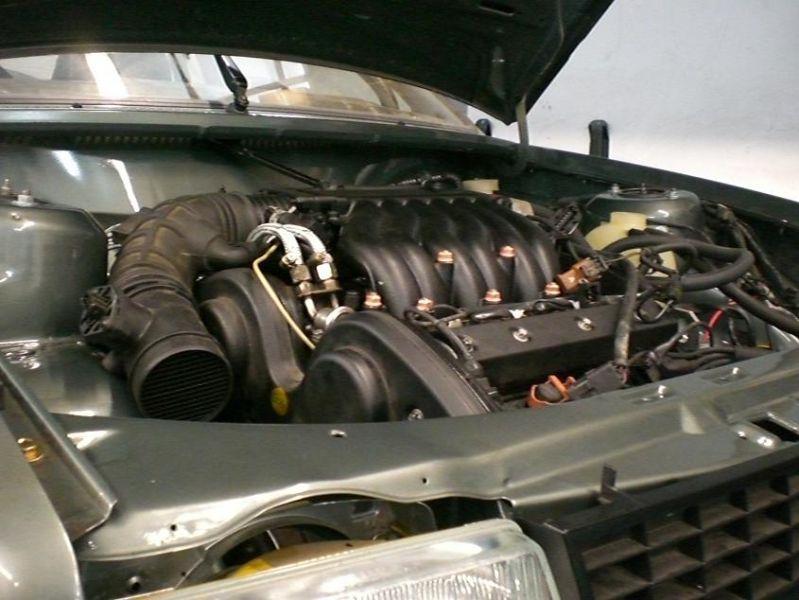

    so ein langes drama bis zu ersten fahrt mit leistung.
    der d wollte nicht so wie ich auf jedenfall hatten wir zu erst kein ladedruck und keine leistung und besonders laut war er auch nicht.
    gesucht und getan hab ich dann mit david ganze zwei tage und es lag daran das sich der kat verabschiedet hat und im auspuffrohr versteckt hat.
    nach dem die rohrverstopfung dann beseitigt war konnte man dann auch mit leistung fahren
