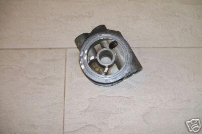

schau mal in die fette schraube in der mitte rein die hat n innen imbus
bekomst mitm imbus gelöst
versuchseinfach mal - kann sein das den imbus schlecht reinbekommst weil soviel schmocke ist , hatte das damls auch gemacht und überlegt bis mir ausgefallen ist das man den mitm ibuss lösen kann. ich hoffe jetzt natürlich nicht das es ja unterschiedliche ausführungen von gibt
ansonsten vorsichtig mit der Wapu Zange probieren oder mitm heissluftfön nur die Platte erwärmen(nicht die schraube)
also wenn du den anschluß meinst wo auch der ölfilter verschraubt wird musst du einfach die fette schraube in der mitte lösen
wenn du den adapter drin hast für den ölkühler dann ist die schraube in der mitte länger - und diese kannst du meinsten mitm grossen imbuss lösen - genaue grösse weiss ich leider nicht
wenn du nicht den adapter hast muss du n bissl pröckeln mit ner zange aber vorsicht mit dem 'Gewinde

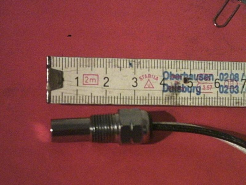

Geil also ich werde das dann an den blindstopfen machen das ist eine gute variante!
Kann ich den Blindstopfen einfach rausschrauben?
8v heizer bei deiner variante muss ich Kaisi recht geben diese stelle ist echt nicht gut.
aber was ist wenn ich weiter unten an der Ölwanne nach hinten hin raus dieses prinzip anwende?
Wo genau finde ich denn die Ölpumpe bzw. den Blindstopfen? und kann ich diese einfach rausschrauben ohne das was rausläuft?

1/8"27npt
wow echt klasse - vielen dank für die super hilfe werde mich da mal wochenende dranbegeben.
