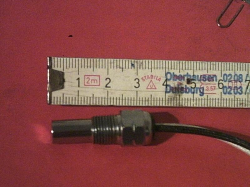

#25 Bei z.B. Sandtler gibts auch Öltemperaturgeber mit passendem Gewinde (M22x1,5) - diese sind allerdings von VDO inwiefern die mit dem Raid-Instrument harmonisieren kann ich nicht sagen.
Habe gerade bei Isa Racing auch einen T-Adapter gefunden mit M14x1,5 und einem seitlichem Abgang mit 1/8 NPT. So kannst du ihn auch hinten zum Öldruckgeber setzen ---> klick
Oder wie Kaisi schon gesagt hat, du schneidest ein Passendes Gewinde in den Blindstopfen.

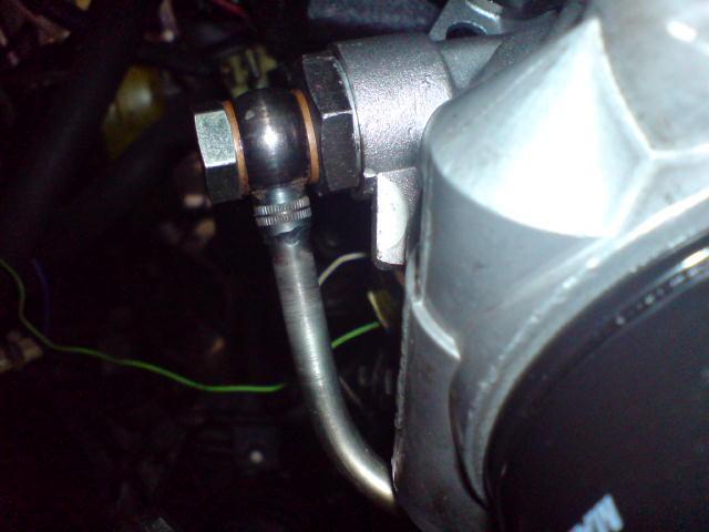

#28 Bei Raid gibt es einen Adapter für die Fühler.
Dieser kommt zwichen Oelfilterbock und Oelfilter.
Haben wir jetzt die Tage auch an einem Astra F verbaut und ist eine sehr saubere lösung.
Mal ein beispiel http://www.raid-rdi.com/artike…rtikel.katalog=0000000055 -
#30 Also ich hab den Fühler in der Ölwanne an der Planen Fläche auf der Rückseite! Etwa 3-4cm über dem Ölwannenboden! Dies ist eine der einfachsten und besten Lösungen (auch laut dem Opel-Werkstattbuch)! Man braucht keine Gewinde schneiden (lassen), irgendwie an seiner Ölpumpe rum murksen oder gar im Zylinderkopf einen Kanal anbohren! Selbstverständlich ist der Wert nicht der gleiche, wie an der höchsten Stelle im Kopf, aber diese 8-10 Grad unterschied sind bei "Serien-Motoren" nicht der Rede wert! Und zur Frage, ob da immer genug öl in der Wanne ist...im ganzen Block sind im laufenden Betrieb von 3,5l allerhöchstens 1,8l verteilt! Bei Kurvenfahrten würde der Stutzen in der Ölwanne ja sonst ständig Luft ziehen! Also einfach eine M10x1,0 Mutti besorgen und ran ans Werk!
Viel Erfolg -
