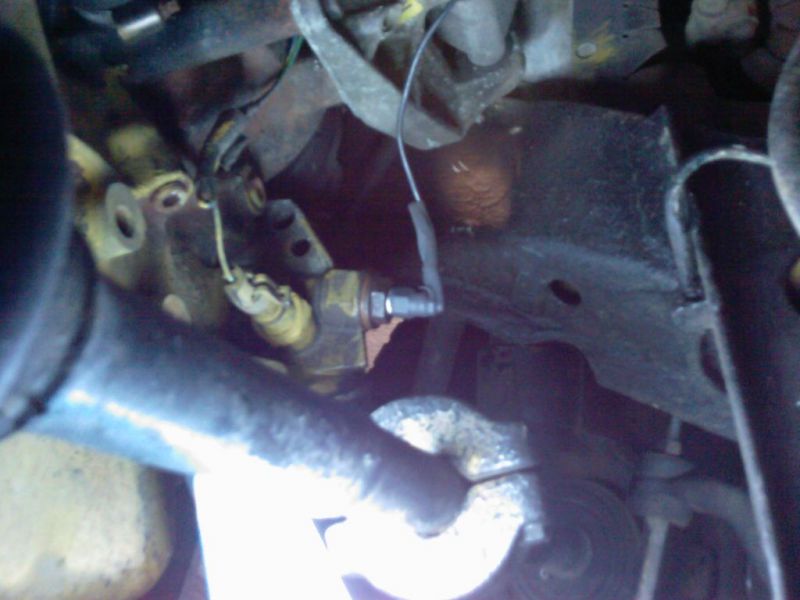

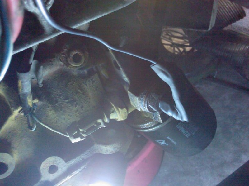

    so leute
    habe das ganze gestern nun mal verbaut - leider muss ich sagen das fluppt nicht ^^
    anzeige angeschlossen alles tutti doch die anzeige rührt sich nicht...ich habe alles kontrolliert nachgemessen - nixder fühler hat ja 2 anschlüsse einmal signal und einmal masse anmasse habe ich nix angeschlossen da er da auf masse liegt - steht glaub ich auch so in der einbau anleitung wen ich das englische richtig verstanden habe ^^
    wenn ich das signal vom wassertemp.fühler nehme und auf die anzeige setzte schlägt die anzeige sofort voll aus auf über 150°C und wenn ich das signal von öltempfühler auf die wasseranzeige im Tacho lege tut sich da auch nix .......... alles ehr komisch wie ich finde....
    warum die anzeige voll ausschlägt bei dem signal vom Wassertemp.fühler wüsst ich gern
    gehe jetzt auch mal von auch das mein Öltemp.fühler kaputt iss..................ka was ich nu machen soll ........ :(
