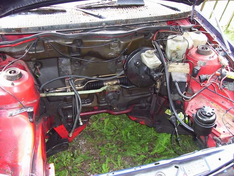

Beim Kadett gibts meines Wissens nur die ABS-Version mit Steuergerät im Innenraum. Bei Vectra Vorface (und damit eigentlich auch Calibra Vorface) habe ich bisher auch nur ABS-Blöcke identisch zum Kadett gesehen. Beim Astra F sieht die Abdeckung vom ABS-Stecker anders aus und der hat soweit ich mich erinnere auch mehr PINs.
Solange die Anzahl der Zähne überall gleich ist, sollte das ABS prinzipiell funktionieren, da ja die Veränderung der Impulszahl verarbeitet wird und entsprechend die Magnetventile angesteuert werden. Bei den alten Systemen vermute ich, dass die Regelung mit der höheren Impulszahl überfordert sein könnte. Die Drckminderer sind in jedem Fall zu verbauen, da die Hinterachse bei Ausfall des ABS nicht überbremsen soll. Original siehts im Kadett so aus:
Vor dem HBZ bzw. links vom ABS-Block sitzen die BDM im eigenen Halter.
Bin mir nicht sicher, ob die 3/20er BDM wirklich die richtigen in Kombination mit der V6-Bremse hinten sind. Mir war so, als gehörten da andere rein... -
