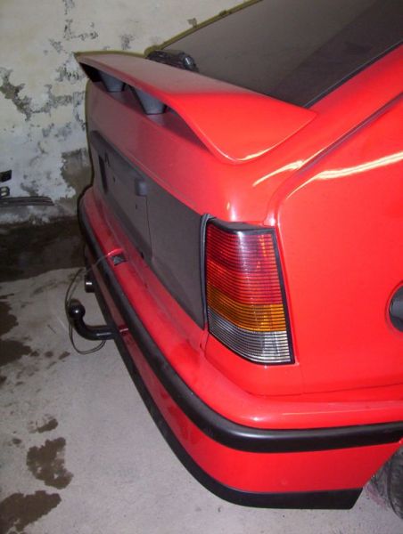

    Den "Sozialistischen Mausehaken" wollte ich dran haben, weil der von Werk schon dran war (Adrema-Schild sagts) und entsprechend die Löcher auch schon drin sind.
    Außerdem sieht es mit dem Haken eher so aus, als wäre es nur ein normaler "Bauern-Kadett" mit den GSI-Schürzen dran. Das sorgt für den notwendigen Überraschungseffekt. ;)

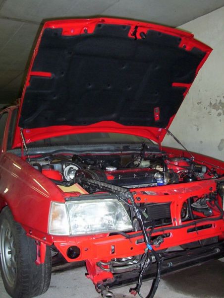

    - Motordämmmatte ist drin;
    - Motor läuft gut im Stand und nimmt sauber Gas an
    - allerdings ist der Kühler undicht, deswegen wird der gegen hoffentlich guten getauscht
    - nächstes Problem ist die Servolenkung - die sabbert!!! Deshalb werde ich die wohl auch noch tauschen müssen :rollin: - nur die Manschetten wechseln wirds vermutlich nicht bringen... ROFL

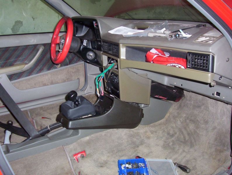

    - im Bodenblech unter dem Beifahrersitz ging von einer Ablaufbohrung ein Riss weg, meinen Kumpel konnte ich erst neulich "überreden" den zu schweißen, deswegen konnte ich im Innenraum erst jetzt mit dem weiteren Einbau der Innenausstattung fortfahren

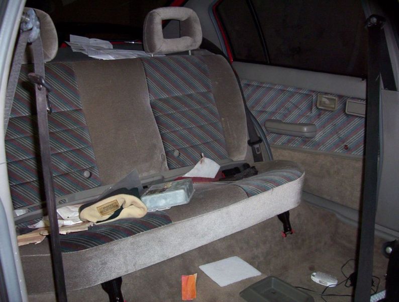

    - der Teppich war sehr verschmutzt und wurde mehrfach mit Bürste, Nasssauger und Haushaltschemie bearbeitet (Bref und Oxi-action rulen :D )
    die hintere Innenausstattung ist schon im Sommer eingezogen und hat die gleiche Behandlung bekommen. Leider hat die bei einem der Vorbesitzer ziemlich was abbekommen.

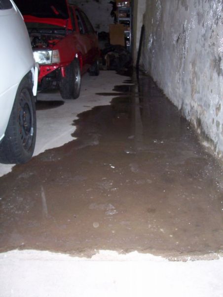

    Ich wollte schon lange fließend Wasser in meiner Garage - aber SO habe ich mir das nicht vorgestellt! Ich hasse Tauwetter und Regen, der länger als eine Stunde pro Tag fällt.
    Bin gespannt, wie mein Vermieter morgen aus der Wäsche schaut?!
