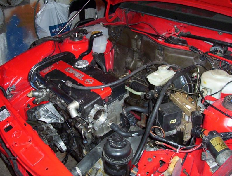

So, der Zwischenstand vom letzten Wochenende - unter der Woche wird ja nun nach dem Urlaub wieder nichts:
Die Lexmaul-RAM ist eingezogen. Wenn das Teil eingebaut ist, kann man immer noch recht gut schrauben. Bald besser als mit dem SFI-Kasten.
Verbaut sind blaue 4-Strahl-Einspritzdüsen, müssten von der 2.8er Motronik sein. Mal sehen, was da später so geht.
Plan fürs Wochenende ist die fehlenden Stehbolzen in den Kopf und Auspuff drunter. Vorher aber noch die Querlenkeraufnahmen wechseln, das wird lustig... :rollin:

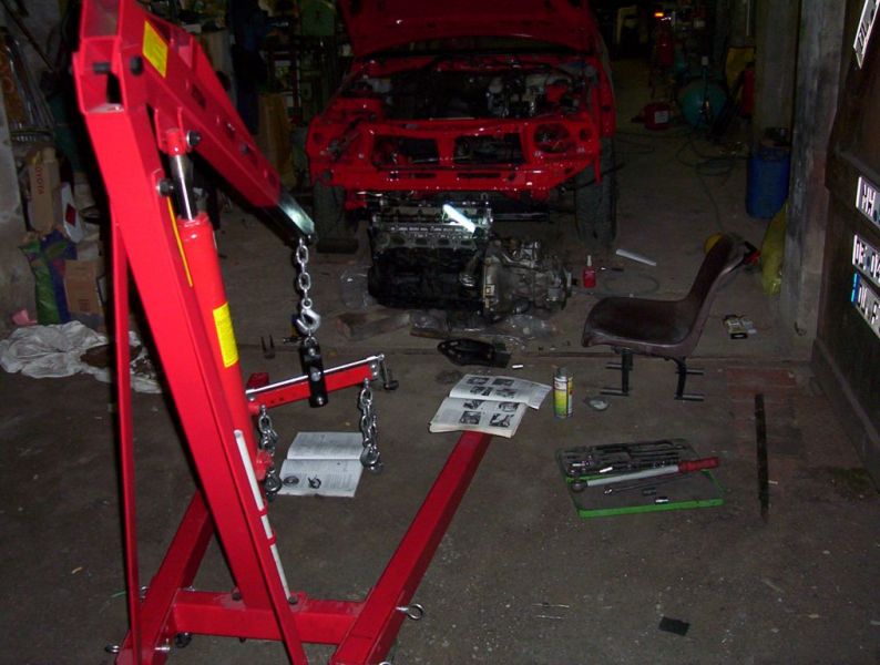

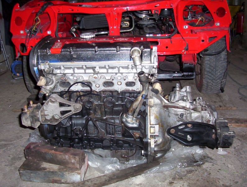

Letzte Woche ging es in größeren Schritten weiter.

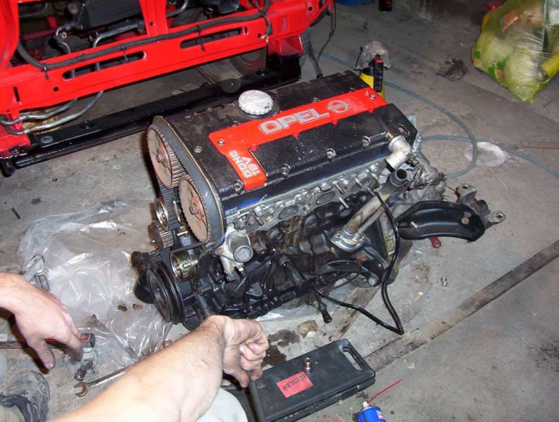

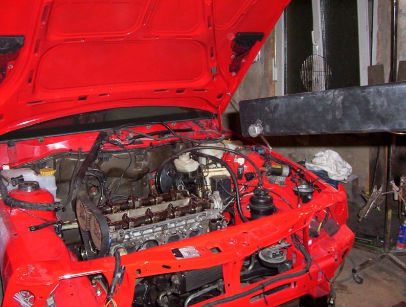

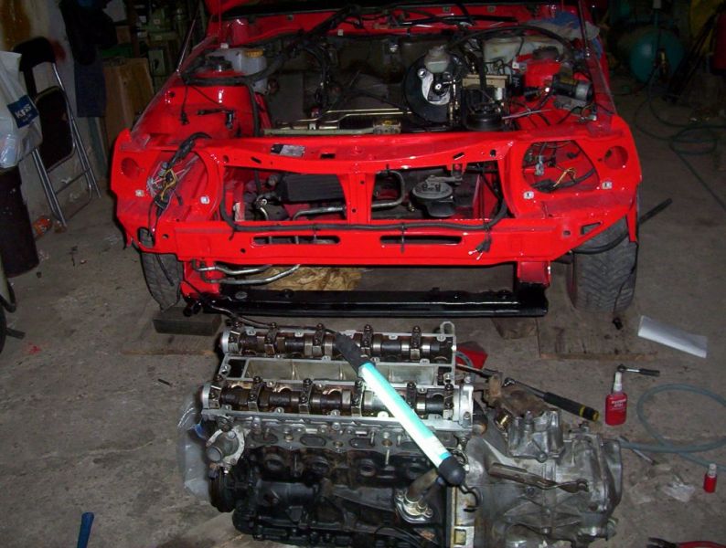

Am Donnerstag abend haben wir den Motor eingebaut. Hier die Bilder von der Aktion:
Schwierig war es teilweise, die passenden Schrauben aufzutreiben, da ich ja Motor und Getriebe einzeln gekauft habe und teilweise Standard- und auch Feingewinde verbaut sind. Im Getriebe war ein Gewinde ausgelutscht, wodurch ich es in der nächsten Größe neu schneiden durfte...
Der Einbau ging relativ einfach von statten, wenn man von den Problemen durch die montierte Motorhaube und zu bearbeitende Dämpfergummis absieht.

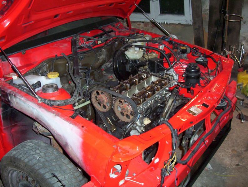

Inzwischen habe ich Servopumpe und Lima montiert, nur gibt es schon wieder neue Probleme.
Die Servoleitungen passen nicht zum Auto und am Block/Kopf fehlt anscheinend eine Bohrung. Daran kommt der Limahalter mit dem Langloch - mein weißer Kadett hat den... -
So, das Problem mit dem Lima-Kabelbaum ist erstmal gelöst. Aber wie sollte es anders sein - das nächste kommt sogleich. Ich mache gleich mal in dem Thread weiter.
Beim Zusammenbauen fiel mir heute auf, dass der Motorhalter nicht passt. Also der an den Motorblock geschraubte Halter, der dann mit dem Dämpfungsgummi am Längsträger vorn rechts sitzt. Das Teil, was am Motor dran war, ist von nem Astra und passt demzufolge überhaupt nicht :stance:
Sind die Motorhalter an den Kadett-Bigblocks alle gleich? Oder hat da der 16v wieder eine eigene Variante? Brauche die Info dringend, da der Motor noch vor dem Wochenende ins Auto muss und deshalb heute (also Donnerstag) die Schrottis der Umgebung abklappern muss.
@ 242 & Basti
Danke für die Seite, die hat mir weiter geholfen.*edit*
War gestern beim FOH und die können den Halter sogar noch liefern - man glaubt es kaum! Kann den heute abholen.Mal noch ne andere Frage. Weiß jemand, ob und wie gut die Servoleitungen vom Nexia an nen 16v passen? Ich habe zwar Servoleitungen da (angeblich Kadett GSI), aber die passen nicht richtig am Kühler vorbei und laufen dann auf der Kühlertraverse entlang. Original verläuft die Druckleitung aber so:
Hat jemand da Erfahrung?
