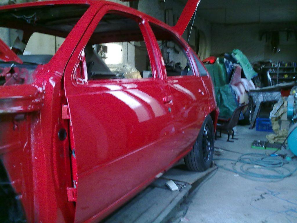

nach langer Zeit mal wieder etwas Neues von meinem 5-Türer.
Bilder vom fertig geschweißten Zustand gibts leider keine. Ich muss aber meinem Kumpel, der die Schweißarbeiten gemacht hat, meinen Dank aussprechen. Die Arbeit ist trotz Übermaßschwellern sehr gut geworden, auch der Lackierer hat ein positives Feedback abgeliefert.
Nun halt die Bilder vom aktuellen Zustand:
Als Außenfarbe habe ich mich fürs originale Magmarot entschieden, auch der Motorraum ist mit lackiert werden.

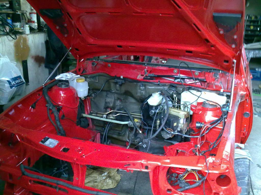

Der Motorraum ist bis auf das Wichtigste - den Motor - wieder recht vollständig. Armaturenbrett samt Fahrzeugkabelbaum ist auch wieder drin. Nun muss erstmal wieder die Frontscheibe rein, damit ich die Karosse wieder sicher anheben kann.
Wenn alles klappt, ist diese Woche noch der XE und vielleicht auch noch eine Probefahrt drin.Schau mer mal...

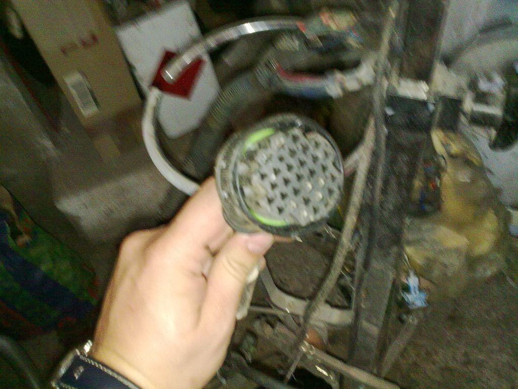

Hier mal mein (Noch-)Problem bebildert:
Limakabelbaum Astra
Limakabelbaum Kadett
wie zu sehen, passt das weder mechanisch noch von Seiten der PIN-Belegung der Stecker

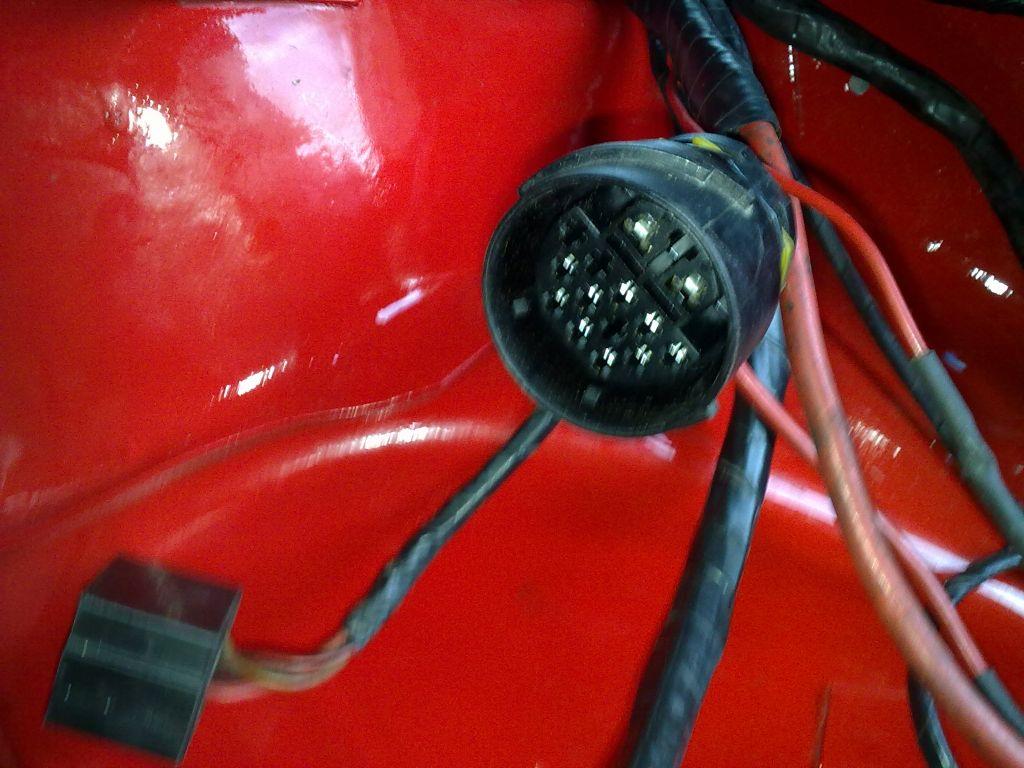

nee, ich meine den Lima/Anlasser-Kabelbaum. Der wird mit dem runden Stecker am Dom fahrerseitig mit dem Fahrzeugkabelbaum verbunden. Beim Kadett sind die Buchsen am Fahrzeugkabelbaum und beim Astra am Anlasser-Kabelbaum. Die Stecker passen mechanisch schon nicht, außerdem sind beim Astra wesentlich mehr Steckverbindungen möglich.

Habe mir in der Bucht einen Stecker vom Kadett 16v geschossen. Mal sehen, wann der kommt, ob der passt und Frankenstein dann zum Leben erweckt werden kann.

Ist ne 2.5er Motronic, Auto weiß ich nicht, da ich den Motor mit Gedöhns über ebay ersteigert habe. Ich vermute mal Astra GSI, weil die Ansaugbrücke die zweite Drosselklappe fürs ETC hat.
Die runden Stecker des Lima-Kabelbaums passen schon rein mechanisch nicht zusammen. Hast du eine Idee ob der Kabelbaum 1:1 an den Motor passt, wenn man einen Lima-Baum vom Kadett 16v hat? -
