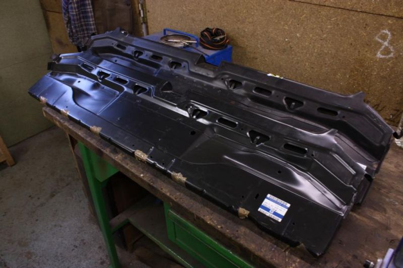

    @ Schleifer, Nein hab leider auch nur die Reserveradmulde als Neuteil bekommen, den Rest gibt es offiziell auch garnicht als Ersatzteil.
    Ist zumindest nicht aufgelistet im Programm! Werde Die Reserveradmulde sauber verschweissen mit dem Teil der Sitzbank und diese wieder richten, geht nicht anders.

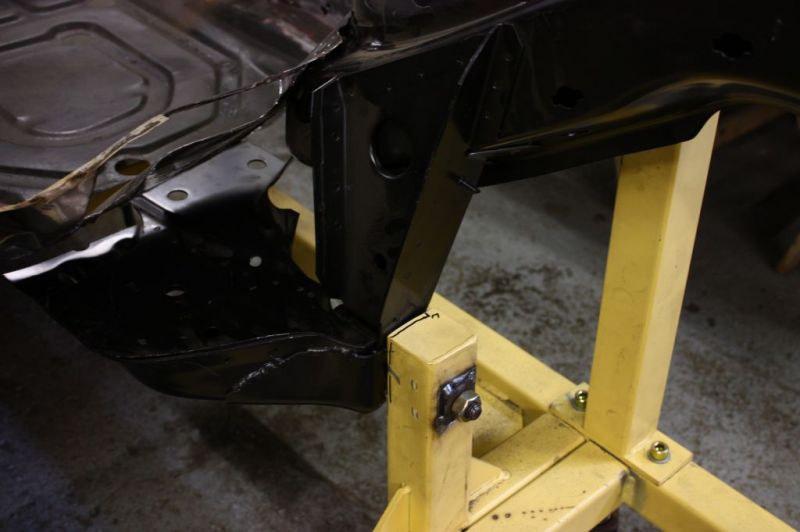

    Die Träger sind völlig im Eimer, habe da bestimmt nen Kilo losen Rost und Dreck raus geholt.
    Im Bereich der Federteller sind beide Träger schon durch!

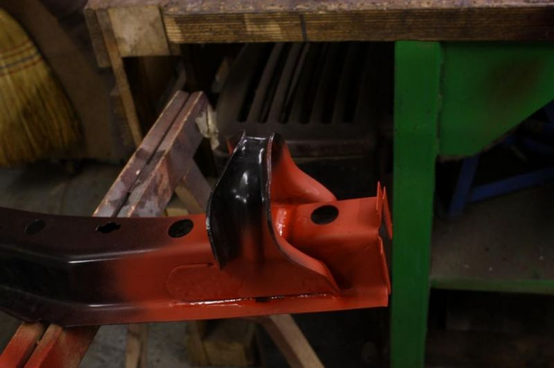

    Träger vom Stufenheck ist angepasst.
    Längsträger hinten vorgrundiert, Deckanstrich kommt die Tage.

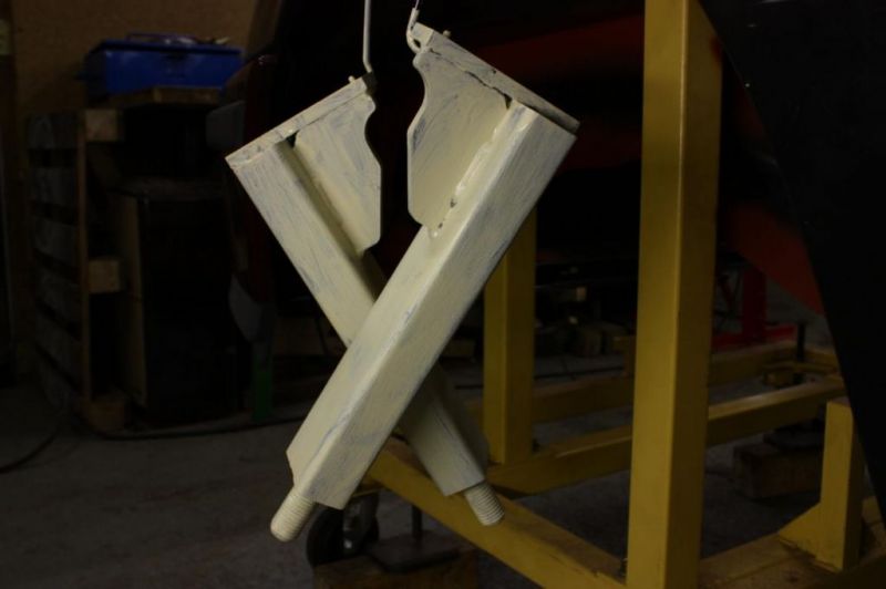

    Weiß einer wozu die zusätzliche Verstärkung im linken Träger ist ? (Auf dem Bild rechts!)

    Also den einzigen Unterschied den ich sehe ist dieses "Überwurf" Blech an der Stütze unten. Zur Anbindung am Längsträger sehe ich auch nichts ?!
    Kann mir das auch nur so erklären das alle Gsi´s die nachträglich ,nach bekannt werden der Schwäche in Serie oder im Einzelfall als Ersatzteil zur Reperatur, bekommen haben.
    Für die Cabrios waren sie viell. wirklich Serienmäßig verbaut?!
    Die Blechstärken sollten evtl. geprüft werden^^...gehe aber dann davon aus das alle "Neuen" Stützen mit Verstärkung die selbe Blechstärke aufweisen.
    Im *** Programm habe ich auch alles durchsucht, habe aber nichts finden können.
    Naja wir kennen ja Opel :D
    Warscheinlich wurden alle Altbestände vernagelt^^
    Laut dem Bild oben gab es die Probleme wohl nur beim GSI ?! Wurden Evtl. nur die Gsi´s nach den Materialrissen mit den Neuen Stützen
    geliefert sowie alle Ersatzteile, wäre eine Möglichkeit
    Hier mal der Neue Längsträger mit Stütze!
    Hier die alte Stütze...hat auch bereits die Strebe (Bj.90)
