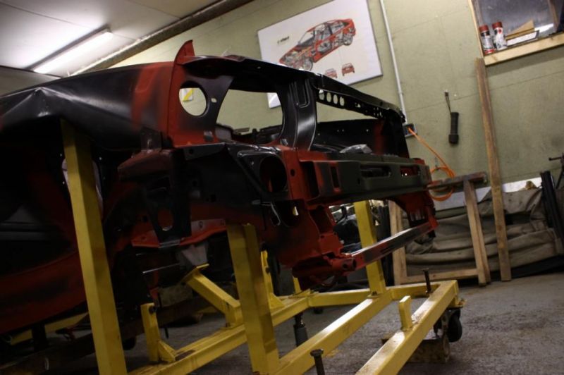

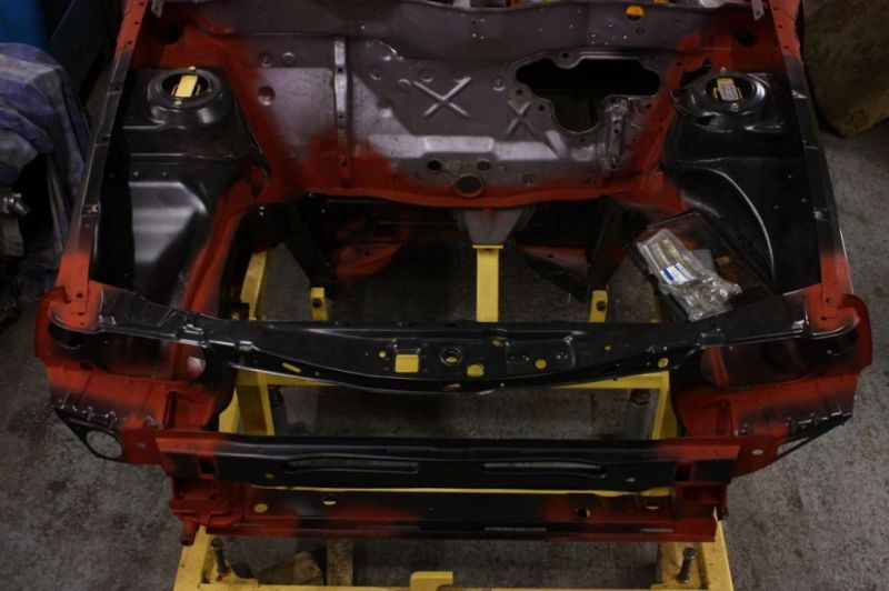

So...vorne bin ich soweit durch ![]()
Spaltmaße werden später nach Fertigstellung der Karosserie eingestellt.
Hier die Stütze verschweisst...
Stützblech des Batteriekastens richtig verschweisst
soweit dann durch Vorne...
Und direkt die nächste Arbeit da hängen ![]()
Tim ![]()

Weiß einer von euch wie die kleine Querstrebe (Frontmaske an Träger) verschweisst ist?
Habe Sie vorhin mal ran gehalten und es gibt i-wie keine große Auflagefläche...wird sie seitlich mit kleinen Heftnähten verschweisst?
Evtl. jemand Detailbilder?
Danke euch.
Gruß Tim

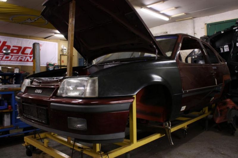

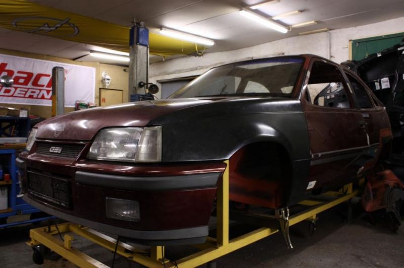

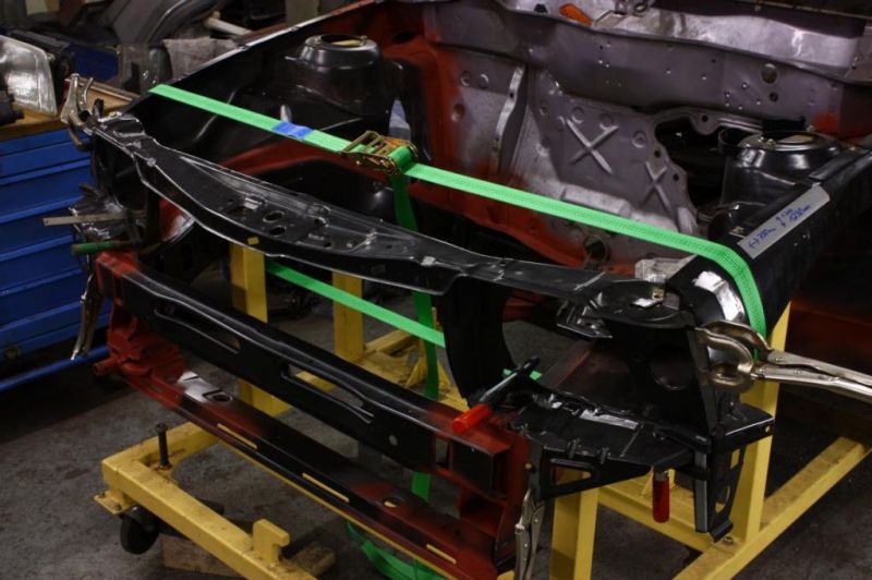

Hi Leute ![]()
Hab den Vorderwagen Heute so gut wie fertig bekommen...
Lediglich die kleine Querstrebe fehlt noch, dass mach ich morgen ![]()
Habe Die Frontmaske vernünftig eingemessen und dann mal "alles" zur Probe angebaut, sieht schon ganz gut aus!
Anschl. die Frontmaske angepasst, fixiert und verschweisst
Gruß Tim ![]()
