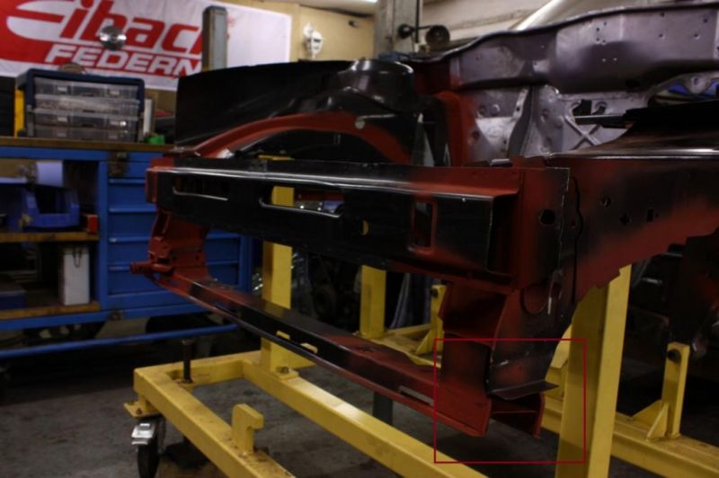

Hi Leute,
habe den Träger Heute nun eingeschweisst...hab da ne Frage zu.
Die Kante am Schliessblech...wird die umgelegt beim 16v? Sieht ja ein bisschen blöd aus wenn die so mitten im "Raum" steht
Beim kleinen Kühler schliesst diese Kante ja bündig ab!
Moin...
Stück für Stück wird es vorne zumindest wieder ein Auto
Heute habe ich den 16v Kühlerquerträger + Distanzbleche verschweisst.
Dank meines "Hilfrahmens" kann ich alles vernünftig in Waage ausrichten...
Den 16v Querträger vorne habe ich gleich mit angebracht
Ich hoffe ich kann diese Woche noch den Schlossträger einpassen und verschweissen...
Dann wäre ich vorne fürs erste fertig
Tim

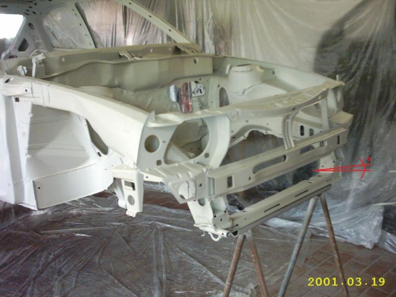

Hallo Leute,
ja...ich muss nochmal nerven mit dem leidigen Thema Kühlerquerträger 16v
Diesmal aber nicht wegen der Teilebeschaffung oder dem Sinn und Zweck vom Umbau ^^...
Es geht um die richtige Lage bzw. Einbauposition zum schweissen!
Will diesen nächste Woche mit den nötigen Adapterblechen/-Winkeln unter die Träger schweissen,
Beim Probemontieren ist mir aber aufgefallen das der Querträger bzw. das "U" nicht gleichschenkelig ist, der Träger kippt nach hinten weg.
Wenn ich die Distanzbleche/-Winkel + Kühlerquerträger nun drunter baue sieht es so als kippe der Träger nach hinten weg.
Ist euch das schon aufgefallen? Die Distanzbleche sind extra so gekanntet das sich dieser Winkel ergibt, versteh denn Sinn nur nicht so ganz?
Möchte nur wissen ob das bei euch auch der Fall ist bevor ich alles verschweisse
Danke.Gruß
Tim

Habe hier im Forum ein Bild gefunden an dem ich es verdeutlich kann, hoffe es ist ok wenn ich dieses hier verwende.
Habe den Winkel mit Paint mal kurz eingefügt!
