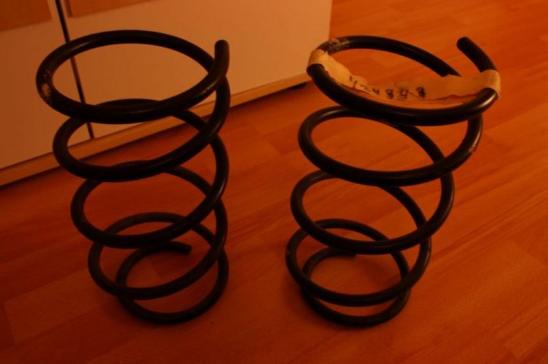

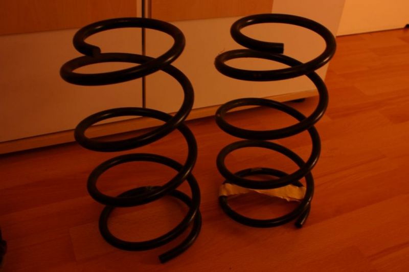

moin...
Classic parts hat mir nach langen suchen endlich nen Satz Serien GSI 16v Federn Hinten besorgen können...
sie haben diese über einen Zwischenhändler bestellt und dann an mich weiter verkauft.
Das Paket kam Heute an und ich war ein wenig enttäuscht! Ist nur nen Klebeband rum gewickelt mit der Teilenr. drauf (424343)
Für mich sehen die aber nicht nach Hinteren Fahrwerksfedern aus...habe zwar noch keine 16v Achse + Federn in den Händen gehabt aber so werden die wohl icht aussehen?! :rollin:
Hat von euch evtl. jemand Vergleichsbilder die ich classic parts mit senden kann? würde mich freuen, danke sehr ![]()

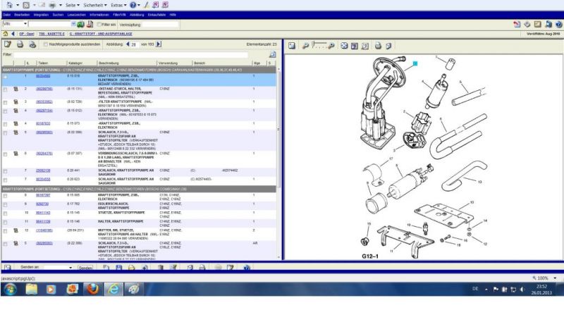

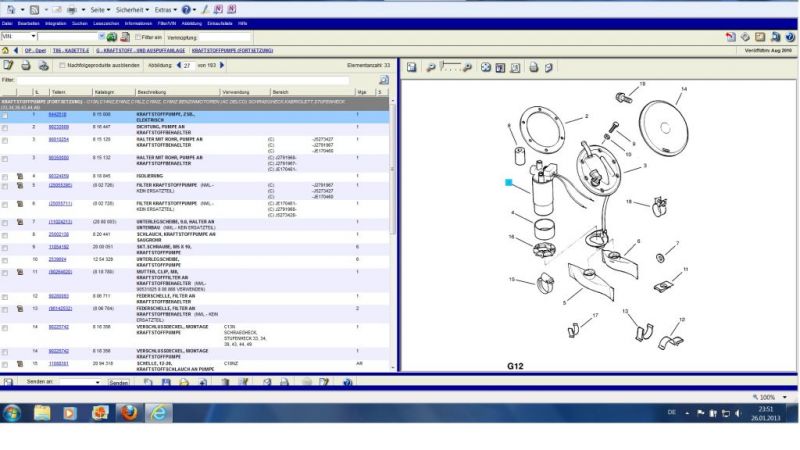

Ne nicht so richtig!
Du hast einen Tank mit Innenliegender Pumpe umgebaut auf außenliegende.
Welche Teile hast du denn jetzt wo wieder verwendet, dass check ich gerade nicht?!
Willst du die Außenliegende Pumpe in Ordnung bringen oder willst du einfach den Flansch oben auf dem Tank dicht machen?
Moin,
weiß gerade nicht so genau was du meinst?
Viell. kannst du hiermit ja was anfangen!
Sonst ist ne genauere Beschreibung nötig ![]()
