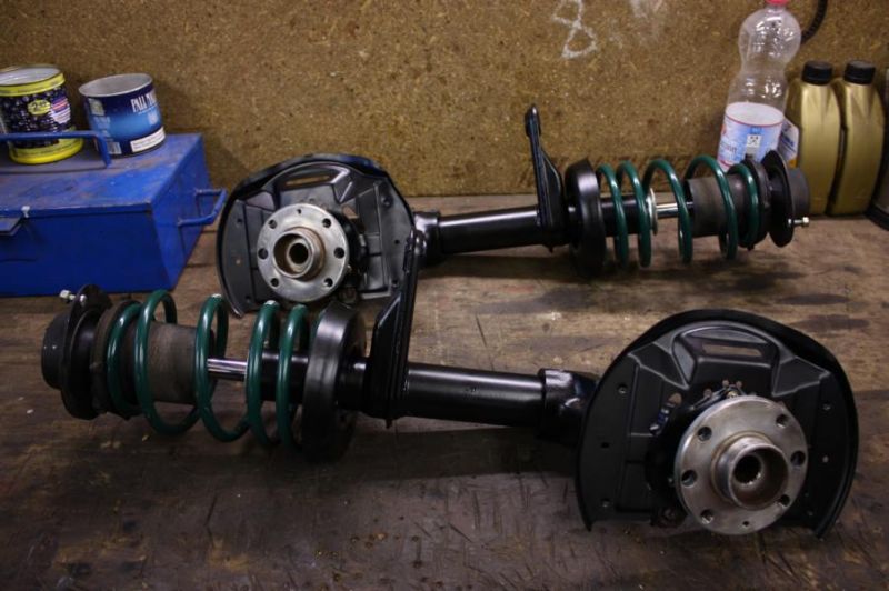

    Konnte nun endlich mal die Federbeine fertig machen.
    Neu sind jetzt Gasdruck Dämpfer, Stützlager, Radlager und h&r 40er Federn.
    Die Federbeine und Schutzbleche wurden wie gesagt gestrahlt und lackiert...eigentlich quatsch aber musste eh auf die Dämpfer warten :)

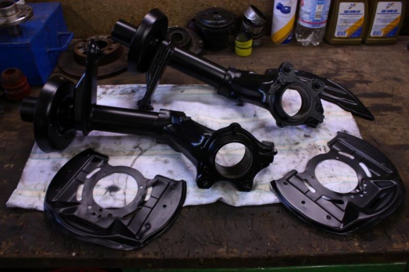

    Habe zumindest alles demontiert und die alten Lager ausgepresst. Die Achsschenkel werden nächste Woche noch gestrahlt und neu gelackt...habe ja eh wieder Zwangspause :)
