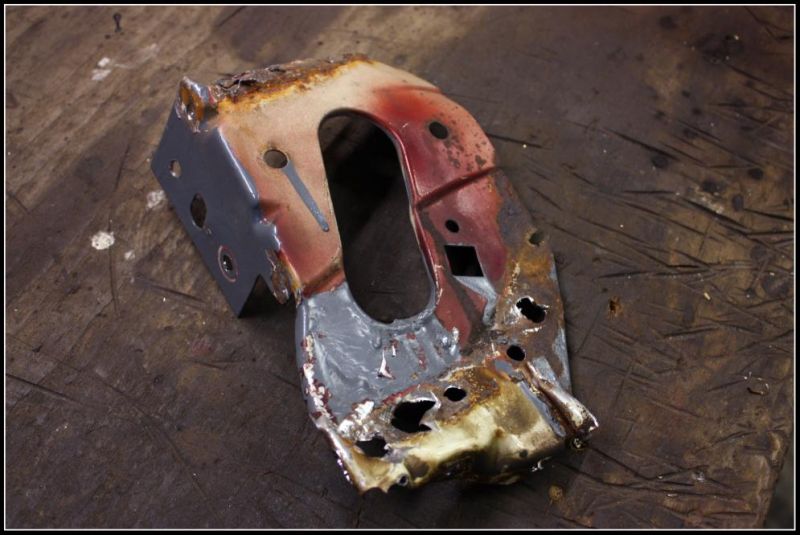

    Habe Heute zum Einen das kleine Rep.Stück eingeflickt.
    Hier Erstmal raus getrennt das Faule Blech!
    Und das Neue wieder rein...anschl. verschliffen.
    Habe dann auch noch das Schließblech ersetzt :)
    Alt vs. Neu

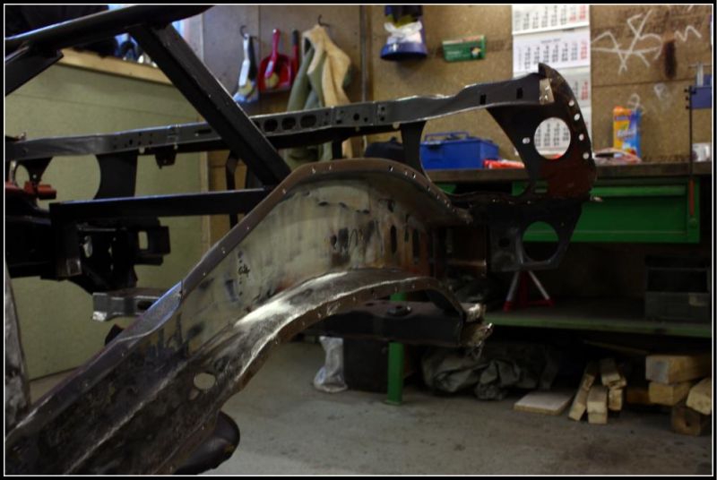

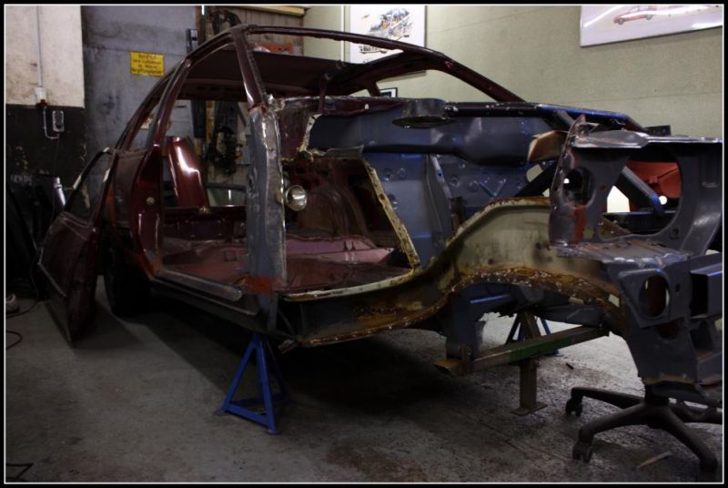

    Moin Jungs,
    Die Fahrerseite ist ja nun erstmal fertig soweit....der Rest kommt später nach der Seitenwand und Neuen Schweller.
    Konnte Heute also langsam auf der anderen Seite anfangen.
    Auf dem Plan steht hier wieder Radhaus raus, Träger herrichten, neues Schließblech + Radeinbau rein.
    Erstmal wieder alles sauber gemacht und A-Säulen Versteifung entfernt...
    Dann ging wieder das große bohren und hämmern los bis Schlussendlich das Radhaus entfernt war :D
    Danach noch das Schließblech entfernt...
    und grob sauber geschliffen!

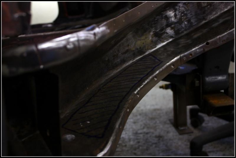

    Der Träger auf dieser Seite ist leider ein wenig schlimmer angegriffen wie der Linke!
    Muss da die Tage ein Blech einsetzen...ist leider schon durch an einer Stelle.
    Wieder mal Wahnsinn was da alles in dem Holraum steckt :rollin:

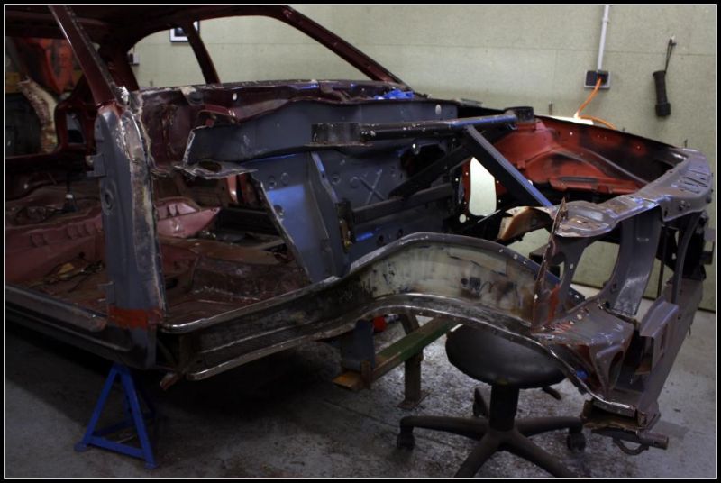

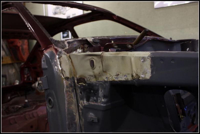

    Nabend Leute :)
    Hab wieder ein bisschen was schaffen können.
    Der Bereich bis zur A-Säule ist nun fertig auf der Fahrerseite.
    Zuerst nen Ablaufschlauch verlegt...dieser ist nun ein gutes Stück länger und wird später durch den Schweller nach außen geführt!
    Schweller kommen auf beide Seiten noch Neue rein, hab zwar welche bekommen von OCP aber sind nur Teilstücke welche genau 1 cm auf jeder Seite zu kurz sind :rollin: Muss ich mal die Augen auf Halten^^
    Naja hier nen paar Bilder für euch...

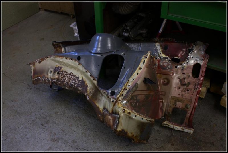

    Hier der Neue Satz Kotflügel, A-Säulen Versteifungen 16v und Schwellerstücke alles ori. Opel :)
    Wasserablaufschlauch verlegt und Bleche vorbereitet...
    Einmal Probesitzen und anhalten
    Dann alles geschweisst und verschliffen :)
    Das Arbeiten mit der Zange ist einfach nur genial...nie wieder ohne !! :D
    und zum Schluss halt wieder ein bisschen Farbe drauf
    Lediglich die Schaniere muss ich wohl noch ein bisschen richten denn das Spaltmaß zur B-Säule ist nach dem schweissen aus den Fugen geraten! werde ich aber machen wenn die andere Seite auch fertig ist damit ich den Wagen auf 4 Räder stellen kann damit er gerade und entspannt steht.
    Nun kann es also auf der andern Seite los gehen :)
