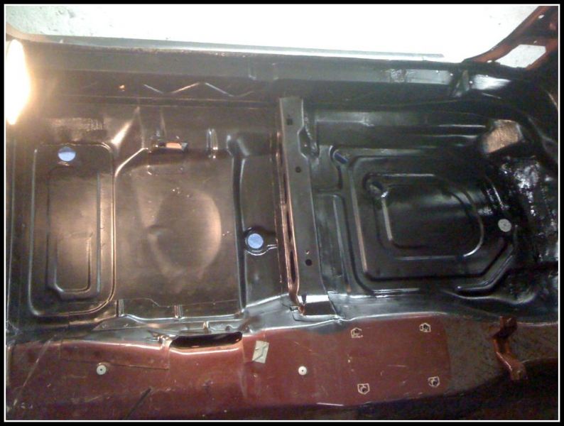

    Soo..
    Heute konnte ich mal wieder ne Kleinigkeit machen :)

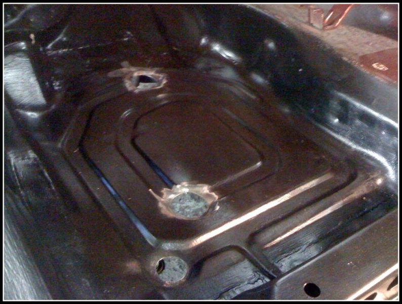

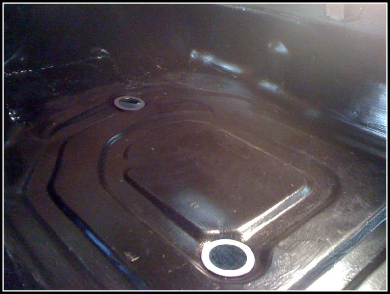

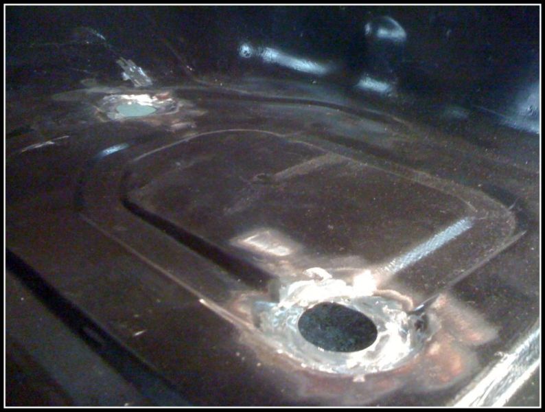

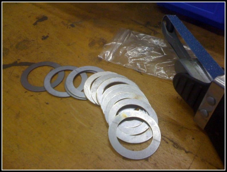

    Die "rep. Ringe" wahren fertig also konnte ich die Ablauflöcher im Bodenblech Fahrerseitig wieder herrichten.
    Probesitzen...
    anzeichnen und ausschleifen...
    schweissen, schleifen und mal wieder grundieren :)
    Bin Nun mit dem Bodenblech auf dieser Seite fertig...Hoffe das Anfang nächster Woche die Restlichen Bleche eintrudeln damit ich endlich die A-Säule + 16v Versteifung verschweissen kann!
    Dann währe ich fürs Erste mit der Fahrerseite durch, danach geht der Spaß auf der anderen Seite weiter^^

    Nächste Woche jetzt bekomme ich meine Ringe, sind schon im AutoCAD und geschachtelt im Laserprogramm.

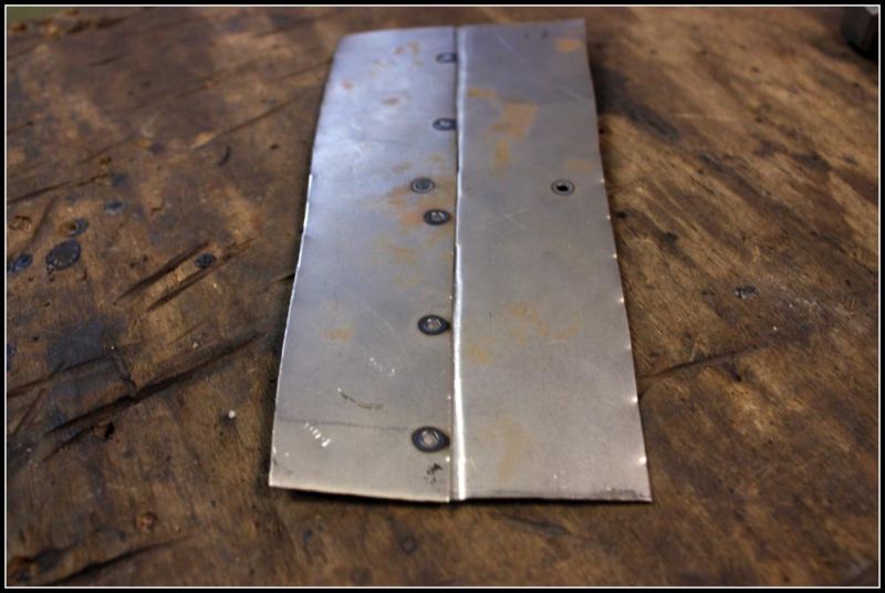

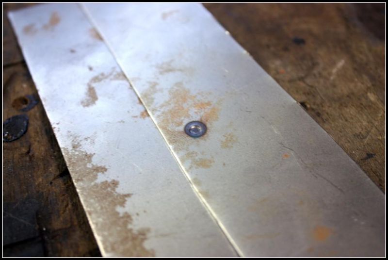

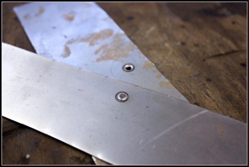

    Soo...
    hab eigentlich so gut wie nix geschafft Heute!
    Musste was für meinen Bruder bauen, aber für nen paar Testpunkte hat es dennoch gereicht Heute!
    Fazit...Hätte ich die Zange nicht würde ich sie Heute noch bestellen :D
    Ist einfach Genial, Super Schweissung. Kein Verzug und kaum Hitze im Blech und so gut wie keine Nacharbeit.
    Muss allerdings die Elektroden ein wenig schleifen bzw. den Durchmesser der Schweisspunkte vergrößern. Ist noch ein wenig klein.
    Erster Punkt :D
    Und die Probe...hällt Super!
    Hier mal nen Paar am Stück...macht richtig Spaß das Arbeiten^^

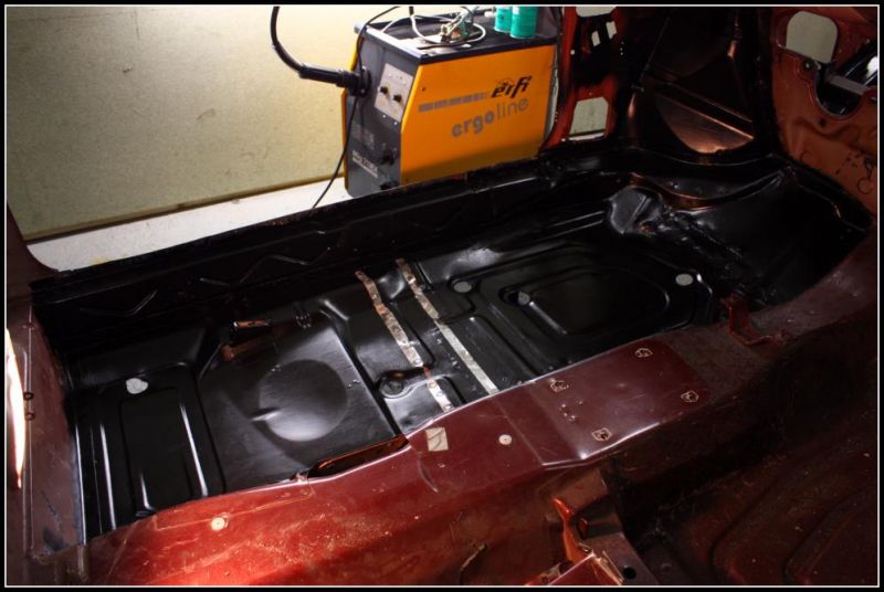

    Naja und hier nochmal nen Bild der Bodengruppe Fahrerseitig.
