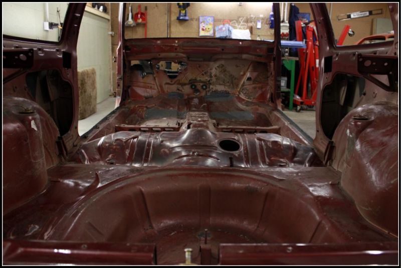

    Habe Heute mal wieder ein wenig gebastelt...
    Als Erstes stand nun wieder die A-Säule auf dem Programm. habe diese jetzt soweit ausgerichtet das die Spaltmaße stimmig sind.
    Tür Rechts (Original) - Maße zwischen 4,5mm-6,5mm
    Tür links jetzt - zwischen 5mm-6,5mm , mehr mache ich da nicht :)
    Nun muss ich aber auf Neues Werkzeug warten und zudem die Wasserabläufe besorgen/-bestellen.
    Dauert also noch paar Tage.
    Habe mich dann dem Bodenblech Fahrerseitig gewidmet...hier gab es auch noch 2-3 Rostnester!
    Erstmal Querträger ausgebohrt und anschl. das Faule Blech raus getrennt.
    Schablonen erstellt...
    dann alles geschweisst, geschliffen, gereinigt und abgeklebt...
    und zu guter letzt erstmal bissl Farbe drauf :)
