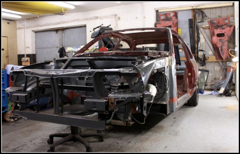

    der Linke Vorderwagen wurde nun fertig eingepasst und ausgerichtet...
    habe Ihn jetzt wieder rausgenommen und die nötigen Löcher für das schweissen gebohrt.
    Die später der Innenseite des Trägers zugewandte Seite wurde vorsorglich mit Epoxy grundiert :)
    Mit Glück wird also das nächste mal geschweisst!

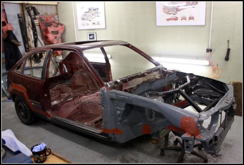

    Soo...Heute ging es wieder ein kleines Stück weiter :)
    Wie vorgenommen habe ich erstmal die fehlende Falz wieder hergestellt, diese war komplett weg gefault damals!
    Hier nun wieder vorhanden.
    Und hier kam dann ein, für mich! , heikles Thema...hab das Letzte Stück der A-Säule vom Vorderwagen trennen müssen um Freigang zu schaffen. Die A-Säule war somit komplett gelöst vom Schweller, Strinwand und Radeinbau.
    Habe daher zu Sicherheit von hinten (Höhe des A-Brettes) einen Winkel eingeheftet. Besser ist das :)
    Nun konnte ich Erstmals den Neuen Radeinbau einbauen. Hat sich hier und da immer ein wenig gesträubt aber letzten Endes war er erstmal drin :D
    Habe diesen dann ausgerichtet sowie eingemessen und anschl. mit Blechschrauben fixiert.
    Zur Kontrolle wurden Kotflügel und Tür eingehängt. Ein klein wenig muss noch nachgerichtet werden.
    Aber im Großen und ganzen passt das alles schon ziemlich gut :)
    Am Montag wird nachgerichtet und die Bereiche der Heftpunkte makiert, sauber geschliffen und mit Schweissprimer gestrichen. Später verdeckte Bereiche erhalten bereits einen Anstrich mit Grundierung

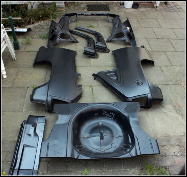

    Hier nochmal nen paar Kleinigkeiten die in den letzten Tagen eingetrudelt sind :)
    Und hier der Rest der Front welche an den Wagen kommen
    Bin also Vorne rum komplett :D

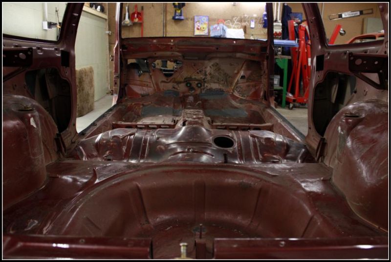

    War Heute nochmal nen bisschen am Wagen, hat allerdings nur zum auseinander bauen gereicht^^
    Naja und nen bisschen die Restlichen Bitumen Matten aus dem Innenraum holen :D Immer wieder ne Suuuper Arbeit!
    Scheiben sind rundum nun auch schon raus gekommen!

    Konnte mir die letzten Tage nun noch einen Satz A-Säulen, Einen Kühlerquerträger GSI sowie ein paar weitere Rep. Bleche besorgen und habe den Vorderwagen so ziemlich komplett
    Hier mal ein Bild wo ein bisschen was zu sehen ist :)
    Das meißte mittlerweile Ein Glück doppelt oder Dreifach^^
