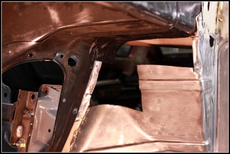

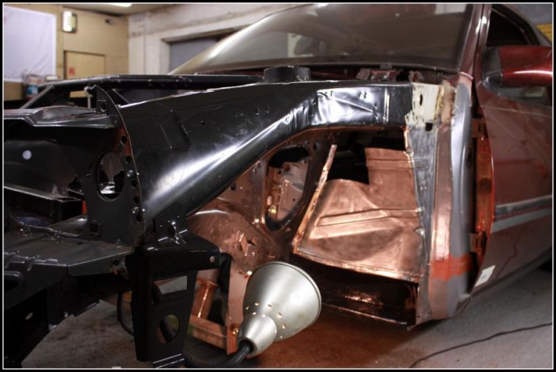

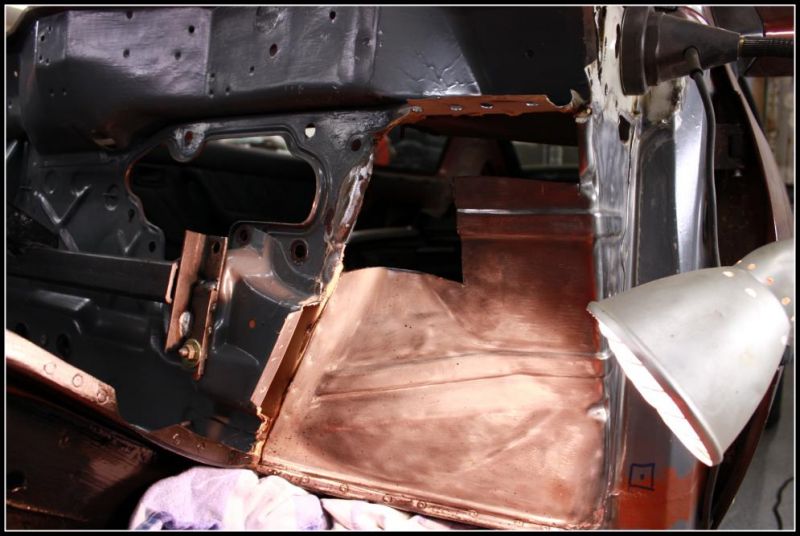

    Vielmehr hab ich mir mal Gedanken gemacht wie ich die Formen im Radhaus wieder hinbekomme!
    Naja hier nochmal das Loch welches es zu stopfen gillt... :D
    Hier mal der Bereich von einem Neuen Radhaus, so soll das später wieder aussehen^^
    Um das aber genau machen zu können musste ich das Neue Radhaus schonmal an seinen späteren Platz basteln
    Nun lässt sich gut erkennen was ich zu tun habe die nächsten Tage :)
    Muss dazu aber wohl demnächst erstmal den Schlossträger komplett entfernen...so ist das einfach alles zu eng. Der Alte Radkasten war einfach entfernt aber das Neue Teil heile rein und raus bauen zum anpassen ist fürchterlich :D

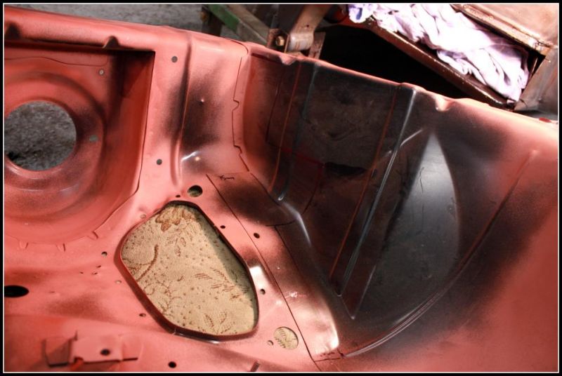

    das sind neue Radhäuser ja...
    Naja das kannste auf den Bildern gut erkennen den Unterschied.
    Die "kleinen" gehen nur bis kurz vor die A-Säule bzw. bis auf Höhe der Spritzwand.
    Die "großen" umfassen den Radeinbau + Radhaus + Stehblech bis hin zum Türrahmen!
    Also das Teil wo die Stecker für EFH und Co. liegen, wo auch der Zughaken für Die Motorhaube befestigt ist.
    Wenn man sich die Bilder aber betrachtet erkennt man das ziemlich gut!

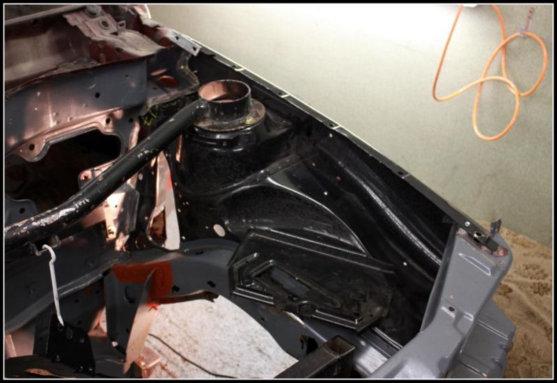

    Als nächstes habe ich meine "großen" Radeinbauten aus dem Regal geholt welche ich benutze um den Aufbau der "Schweisskanten" sowie die Formen an der Karosserie wieder heruzustellen. Wird nur dran abgeguckt und gemessen...kommen danach wieder ins Regal :)
    Später verwendet werden diese Radeinbauten hier, dass sind die "kleinen" , welche ein Stück kürzer sind.
