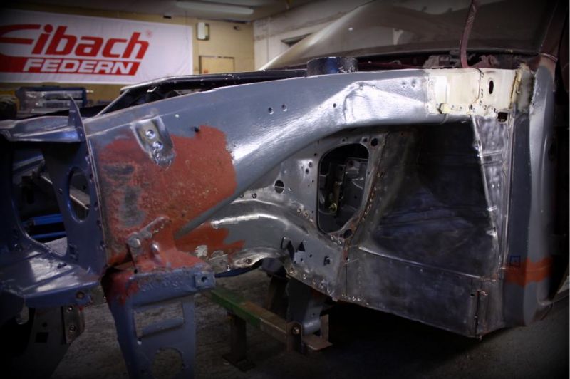

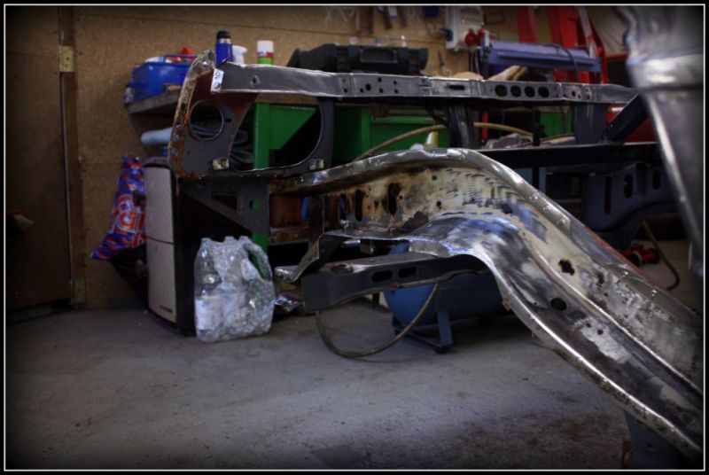

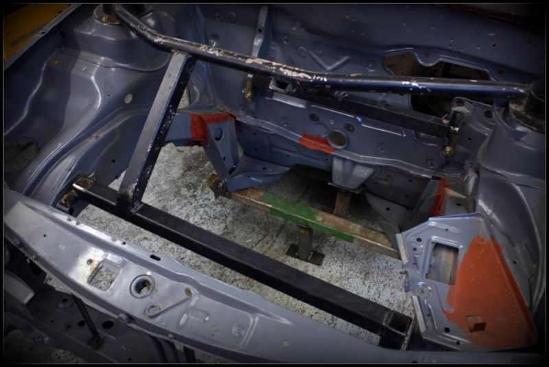

    Heute ging es weiter :)

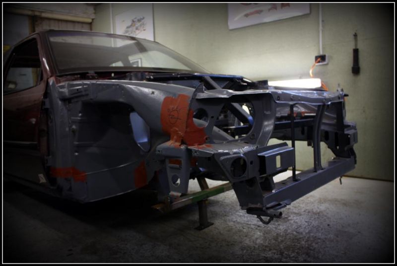

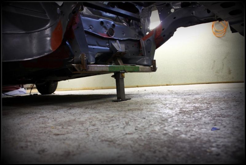

    Zuerst habe ich meine Vorrichtung für die Querlenkerstützen modifiziert und zusätzlich eine (-abnehmbare) Stütze angeschweisst.
    Habe Diese zusammen mit der Vorrichtung für die Döme montiert und somit dafür gesorgt das alles knackensteif ist.
    Somit habe ich das Maß der Querlenker sowie das Maß der Federbeinlager fest fixiert und im Maß...da passiert nichts mehr :)
    Vorrichtung für die Federbeinlager ist fest an den Bolzen des Lenkgetriebes sowie an beiden Motorlagerungen fixiert.

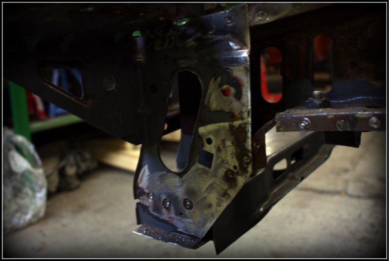

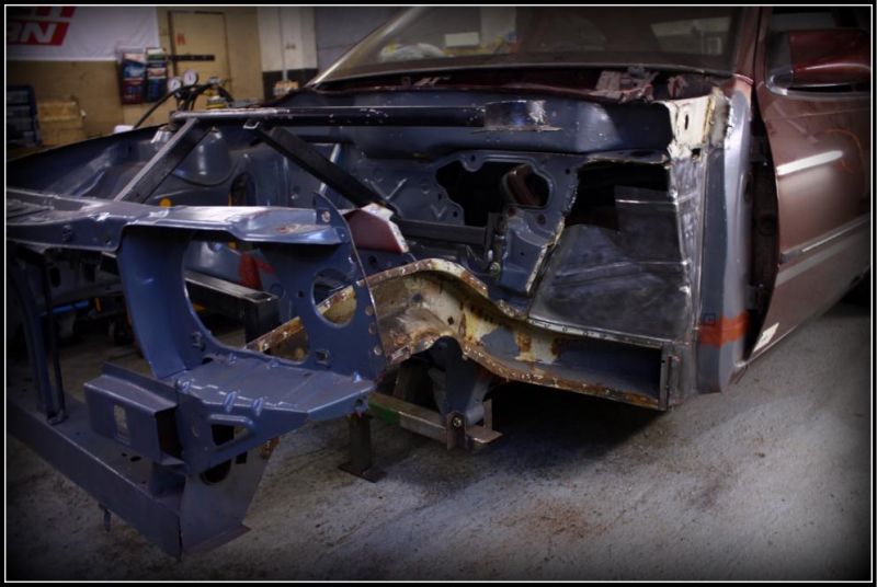

    Konnte mich dann also dem linken Radeinbau widmen....diese Seite ist schlimmer vom Rost befallen wie die andere also je eher daran desto eher davon^^ ;)

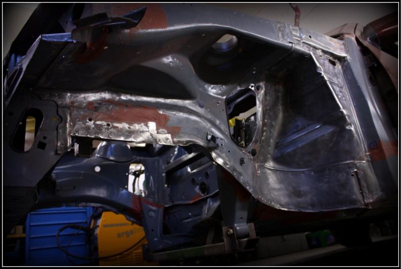

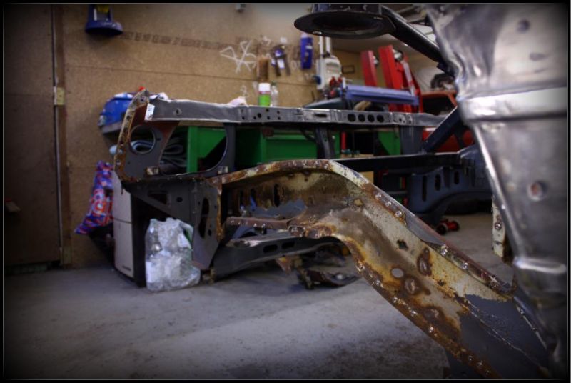

    Habe damit begonnen alles sauber zu schleifen...Unterbodenschutz gab es kaum noch, den hatte ich damals schon runter geholt. War also alles Grundierung und Farbe.
    Traurig zu sehen wo die Braune Pest überall wieder durch gekommen ist !!

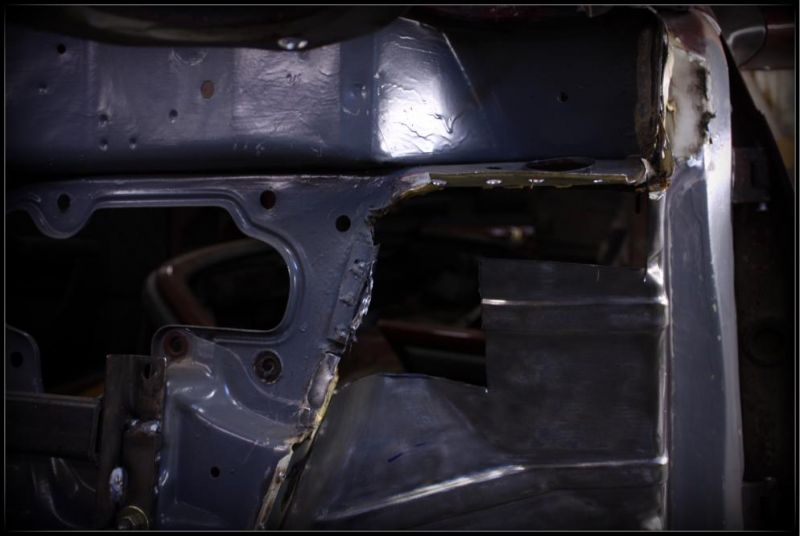

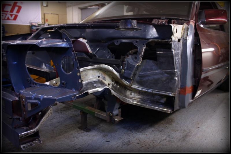

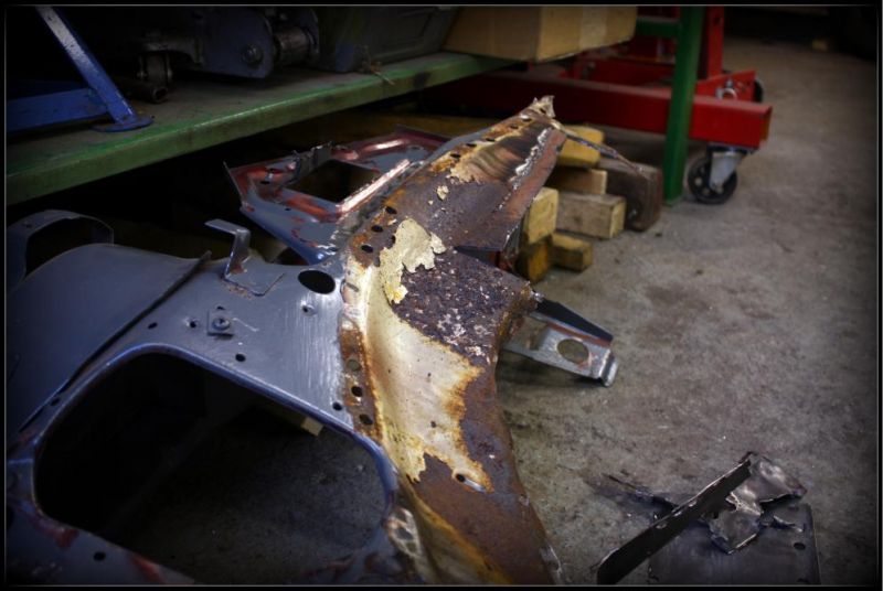

    Danach alle Schweisspunkte gesucht, markiert, gekörnt, vorgebohrt und schließlich ausgebohrt :)

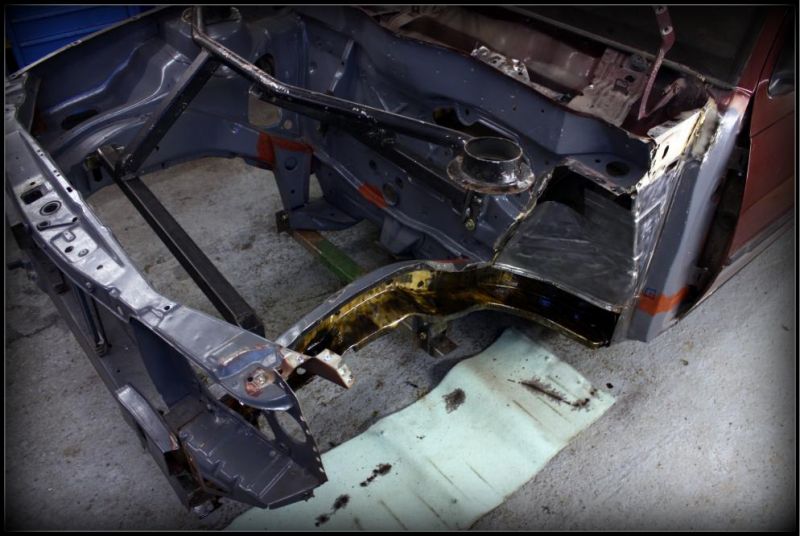

    Nach Ordentlichem Gefummel und Unterstützung von Karosseriemeißel + Hammer war das Teil dann auch recht zügig vom Kadett entfernt...Rost in der Umgebung wurde direkt mit eleminiert!
    Das Stehblech im Vorderen Bereich bzw. unter der Frontmaske sollte eigentlich bleiben...aber nachdem auch dort Rost entdeckt wurde, habe ich es direkt mit ausgebohrt.
    Hier gut zu erkennen...Längsträger ohn das Besagte Stehblech
    Dann alles soweit begradigt und Rost nach Besten Möglichkeiten entfernt...Was anderes bleibt mir nicht denn strahlen (...was wohl am Besten währe!) steht mir hier nicht zu Verfügung.
    Als Letzte Gute Tat dann alles gereinigt und erstmal mit Fertan behandelt...entfernt mir zwar nicht den Rost aus den Poren aber wird den Rest wohl am weiter rosten hindern!
    Das wars für Heute eigentlich auch schon wieder...ich bin bis dahin erstmal zufrieden :)

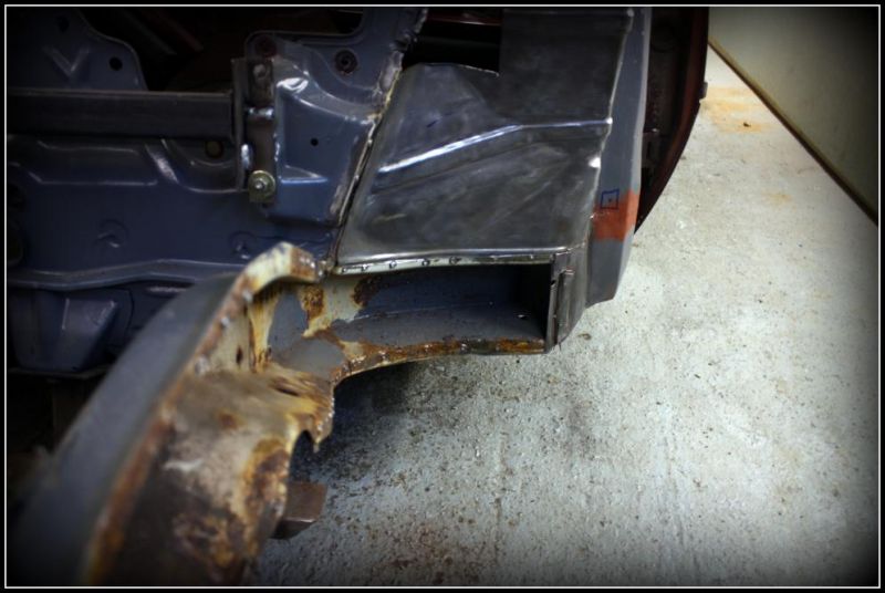

    Dennoch bin ich immer wieder überrascht was man so an Rost und Dreck in den Hohlräumen findet.
    Hier für euch mal ein Bild von der Innenseite des Alten Radhauses!!
