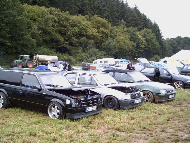

    Wir sind auch von der Schlammschlacht zurück.
    War ganz gut, aber der Regen hat schon ziemlich an der Stimmung genagt.
    Bin leider nur gestern mal kurz über den Platz gekommen.
    Mein Zelt hat dem ganzen Regen auch nicht stand gehalten. Aber dank meinem Kombi, habe ich gestern trocken geschlafen ;)
    Wir mal mein Kombi, der TR und das Cab von meinem Bruder (haben wir letztes WE noch komplett auf 2L umgebaut)
