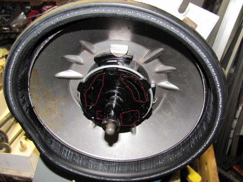

    Also ein Ventil hat der auf jeden Fall, sonst funktioniert das nicht. Kann man auch ganz einfach daran hören, wenn man den Motor abstellt und dann das Bremspedal betätigt, dann hört man im Inneren ein kurzes Zischen, das kommt wenn das Ventil der hinteren Kammer öffnet und wieder Luft durch das Vacuum in die Kammer gezogen wird.
    Nochmal ne kurze Funktionsbeschreibung des BKV
    zwei Kammern, getrennt von durch eine Membrane.
    - Pedal in Ruhestellung: Beide Kammern miteinander verbunden und von der Umgebungsluft abgeschlossen => beide Kammern gleiches Vacuum.
    - Pedal leicht getreten: Kammern werden von dem Ventil in der Membrane getrennt. Da das Gaspedal meist los gelassen wird beim Bremsen entsteht ein größerer Unterdruck im Saugrohr, also auch im BKV, da aber die Kammern getrennt sind, wird in der vorderen Kammer mehr Vacuum aufgebaut und die hintere Kammer hält das geringere Vacuum => Durckunterschied => Membrane bewegt sich nach vorn und schiebt Kolbenstange mit => Bremskraftverstärkung
    - Pedal wird weitergetreten: Ventil öffnet die hintere Kammer zur Umgebungsluft => Vacuum in der hinteren Kammer verschwindet => noch größerer Druckunterschied zwischen beiden Kammern => noch mehr Bremskraftverstärkung
    Wenn das Ventil nun NICHT beide Kammern in Ruhestellung verbindet, dann baut sich in der vorderen Kammer ein Vacuum auf wenn der Motor läuft und in der Hinteren nicht, daher wieder Druckunterschied => Membrane wandert nach vorn, nimmt Kolbenstange mit und Bremst daher von alleine.
    Das wäre dann das Gleiche, wenn der BKV ohne das Ventil wäre.
    Wenn der BKV so wäre wie Du sagst, also vordere Kammer mit Unterdruckanschluss vom Motor und sonst keine Ausgang und dahinter ne zweite Kammer,dann hätte er immer einen Druckunterschied zwischen beiden Kammern, damit würde die Membrane immer nach vorn gehen und Bremse geht zu. Es würde auch nichts ändern wenn man das Bremspedal tritt, da man damit keine Druckänderung bewirkt.
    Schau Dir nochmal genau das Bild an, das Ventil zwischen den beiden Kammern ist in dem schwarzen Plastikteil:
    da wo ich die roten Kringel hin gemacht, da sicht man genau, dass das Ding aus zwei Teilen besteht, die sich gegeneinanderen Verschieben lassen. Das innere Teile geht nach vorn und wird durch den Metallring wieder in seine Ursprungsposition zurückbewegt, wenn das Pedal gelöst wird. Wenn sich alles in Ruhestellung befindet, kann die Luft zwischen beide Kammern durch die Bereiche die rot umrandet sind strömen. Wenn das Pedal getreten wird,dann machen die Palstikteile dort dicht und die Luft kann nicht mehr durchströmen und somit bewirkt man den Druckunterschied. Pedal loslassen,dann kann die Luft von der Hinteren nach vorn strömen und wieder den Druck ausgleichen.
