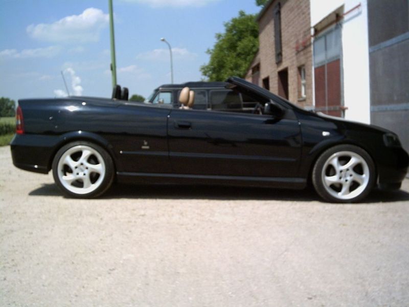

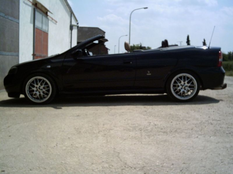

    Ich habe meinen Vectra B verkauft und mir einen Astra zu gelegt. Auf dem Vectra hatte ich die RH Turbos, eine meiner Lieblingsfelgen. Auf dem Astra sind original BBS Felgen drauf. Jetzt bin ich mir unschlüssig. Drauf lassen, oder doch die Turbos.
    Fakt ist,der muß hinten breiter, die Räder sehen etwas verloren im Radkasten aus.
    Ich schwanke noch zwischen den Turbos, oder Spurplatten für die BBS. Was denkt ihr?
    Hier mal zwei Bilder, einmal original
    und einmal mit Turbos
