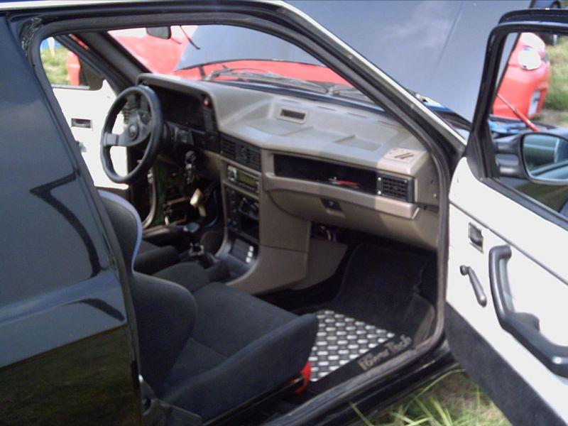

    Ich habe zur Zeit ein Raid Lederlenkrad verbaut. Ich meine 36cm.Naja, man kanns erkennen, sieht jetzt etwas ungelungen aus, weil die Lenkung eingeschlagen ist.
    Aber jetzt vorm Tüv kommt mein gutes, altes Momo Holzlenkrad wieder rein.
    Habe da jetzt gerade kein Bild zur Hand, sieht in etwas so aus wie das angehangene Bild, nur der Verstrebung in der Mitte ist etwas "einfach" und daher schöner gestaltet.
