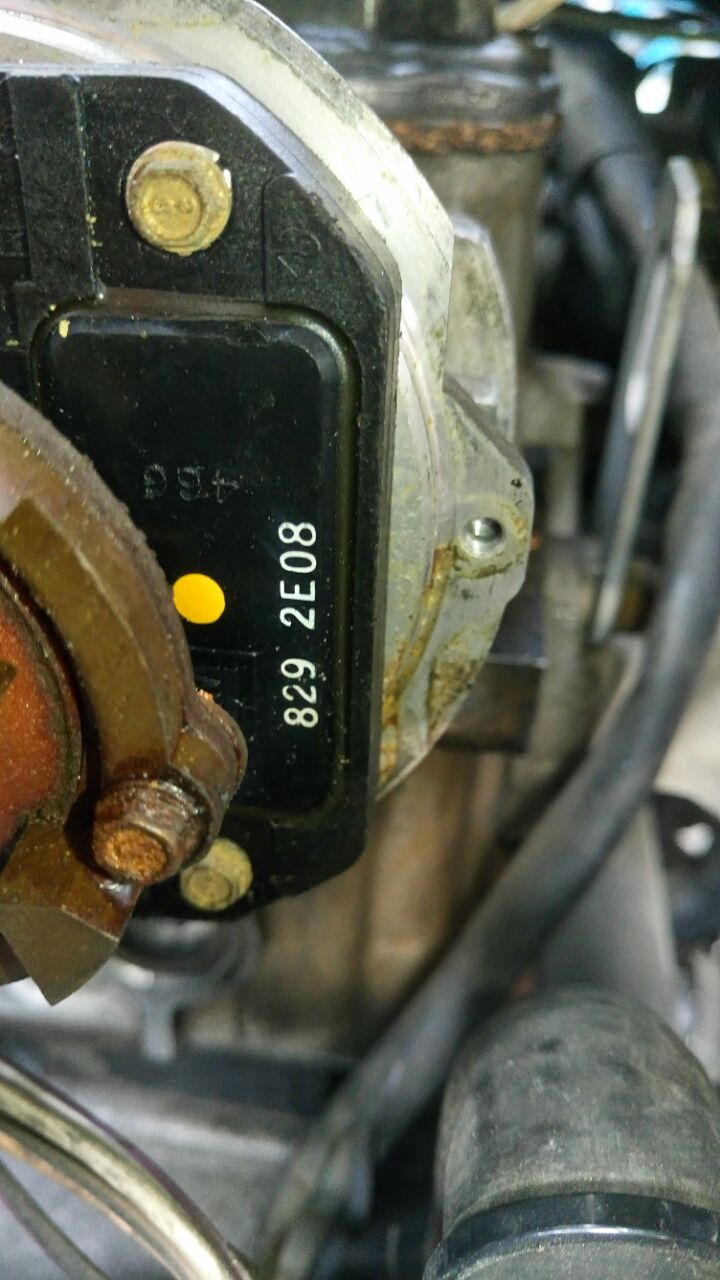

    Schaut Mal bitte nochmals in den ersten Beitrag, habe den Link etwas sichtbarer dargestellt.
    Handelt es sich bei dem Verteiler um den kompletten mit allen Innenreien? Passt dieser auch 100% auf den NZ und auch die Steckerbelegung.
    Würde ihn am liebsten komplett tauschen wenn mich die rostige Welle schon sehe

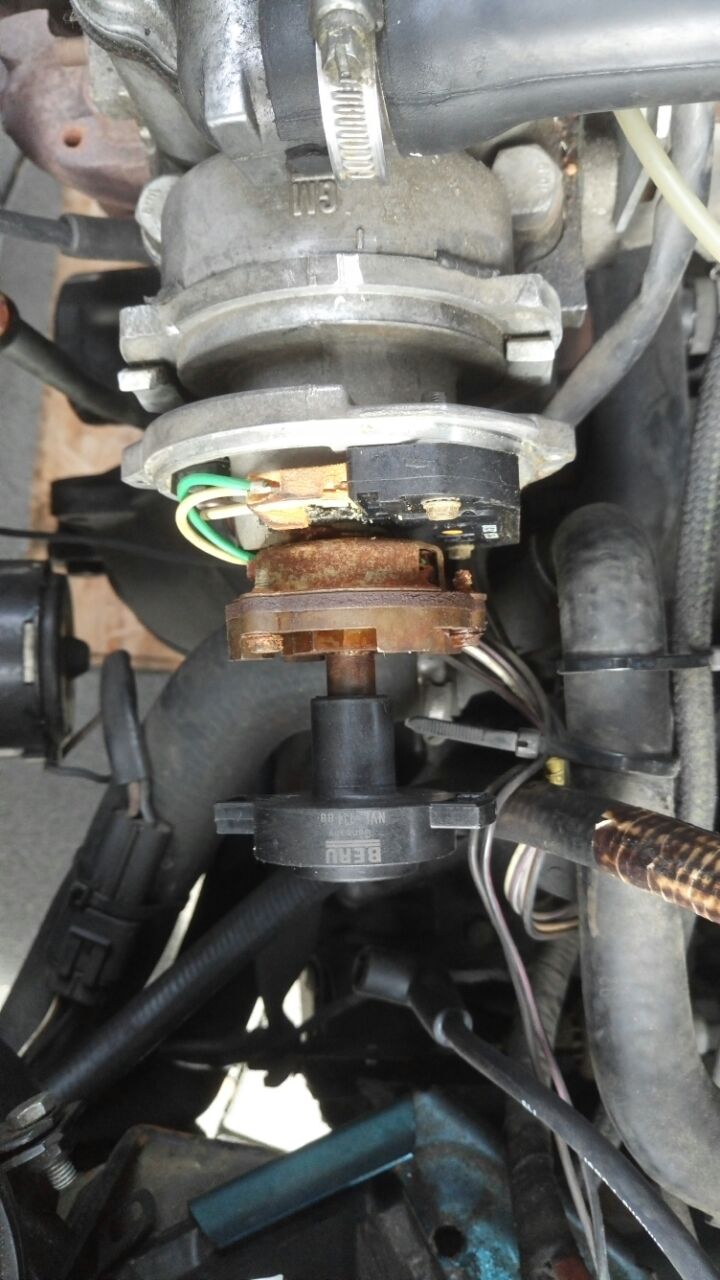

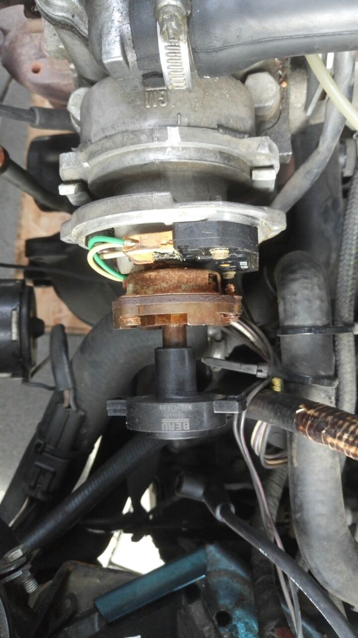

    mein treuer Kadett 1.6nz macht mucken.
    Ohne ersichtlichen Grund ging er morgens nicht mehr an. Anlasser dreht etc, aber ich eine einzige Zündung hörbar.
    Nach 8 Stunden wieder getestet kein Problem.
    Das ging jetzt schon paar mal so.
    Laufen tut er dann ohne Probleme
    Einmal habe ich an allen Kabeln und Stecker gerüttelt, dann ging er auch an.
    Zündverteiler geöffnet, die Stecker aus Kunstoff sind extremst brüchig und zerbröseln beim leichten anfassen. Alles mit so gelben Staub überzogen.
    Müsste Delco sein das Teil, Teilenummer finde ich aber nicht darauf.
    Habe mal gelesen das es hier keine mehr gibt und welche aus England passen
    http://www.ebay.de/itm/Opel-OP…ef750c:g:FGUAAOSwHoFXtDri
    Problem das ich ja nicht vergleichen kann, ist der aus England passend, auch komplett von innen .
    Oder war das mit dem Zündverteiler nur ein Zufallsbefund und etwas anderes ursächlich. Kabel, Kerzen, Finger und Kappe sind keine 4000km alt.
    Kadett wird tgl 64km bewegt, KM Stand 145000. Muss wieder laufen der kleine
    Manuel
