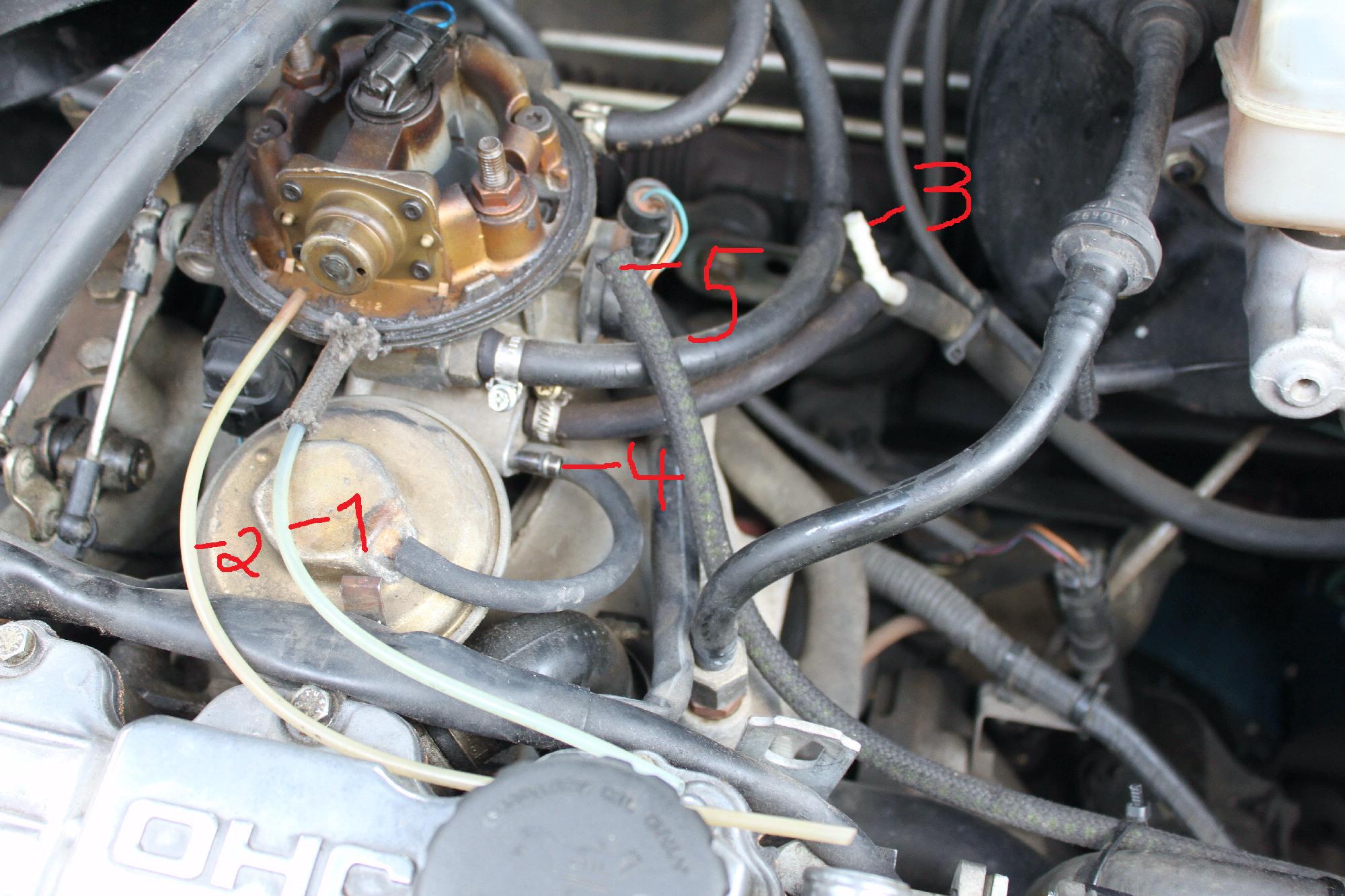

    4 ist jetzt auf 5. Am BKV ist noch ein Y Verteiler, sieht man nicht auf dem Bild da ist auch ein Schlauch angeschlossen - also alles schon belegt. Ich habe jetzt noch den am Y Verteiler im Bild und 1 Anschluss am Luftfiltergehäuse. Mehr Anschlüsse finde ich nicht. Kann es sein das der Luftfilterkasten und das Y Stück zusammengehören? Die beiden Schläuche nach dem KLR Einbau zusammengesteckt werden und eins ergeben?

    könnte sich bitte bitte jemand kurz Zeitnehmen um an seinem 16Nz mit KLR zu schauen wo die Schläuche hingehen. Aktuell will ich so nicht fahren und bräuchte das Auto schon :-). Würde es gerne wieder "kompletieren".

    habe im offenen Motorraum einen Schlauch endeckt, danach gegriffen und der war lose, daneben noch einer. Einen dritten habe ich dann auch noch gefunden - herje :-(.
    Der Motor ist ein 16nz und hat einen Kaltlaufregler verbaut.
    Ich habe mal die 2 Schläuche mit ins Bild gelegt und das Bild mit Nummern versehen zur besseren Erklärung durch euch.
    5 kommt aus dem linken Radkasten, glaub ich der Aktivkohlefilter (diese runde Box) und könnte meiner Meinung nach an 4 angeschlossen werden.
    1 Öffnung wäre dann noch am Luftfilterkasten unten zum Anschluß.
