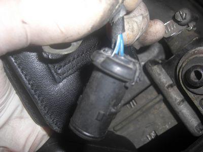

Hey Leute... könnt Ihr mir bei folgenden Steckern evtl. weiterhelfen?
Farbe: blau/weiß u. blau; hängt am gleichen Kabelstrang wie der Wegsteckensensor und hat auch den gleichen Stecker

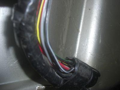

Farbe: grün/schwarz, rot/grau schwarz gelb usw. usw. hängt direkt am Kabel, das zu den Rücklichtern geht...

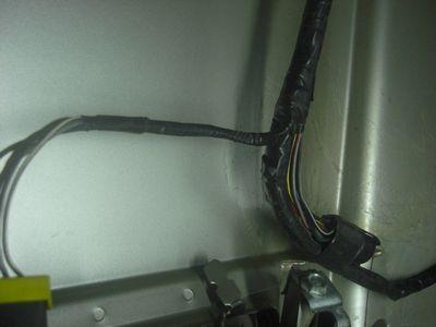

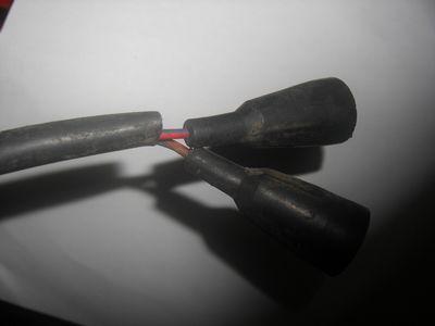

Farbe: rot/blau u. braun. Die beiden Stecker sind an dem Kabelbaum der Rücklichter, wird aber beim GSI irgendwo hinten durch einen Stöpsel nach aussen geführt

also... der eine abgeschnittene 3er Strang ist 100pro vom Weggeber... muss ich mir halt irgendwo her jetzt so nen blöden Stecker besorgen ![]()
An dem Stecker, der genauso aussieht wie der vom Wegstreckengeber (also der Stecker, den ich jetzt nicht zuordnen kann) sind die KabelFarben grün/rot u. braun...
sah in dem scheiss Licht aus wie blau!

Habe irgendwo gerade gefunden, dass das der Wegstreckensensor ist!
Jetzt im Moment steckt am Getriebe n Stecker der nur blau/rot u. braun ist... also nur 2 Adern hat... wo gehört der Stecker dann hin?
Der Baum muss ausm Kadett stammen, da die Leitungen alle die richtige Länge haben...
Ausserdem weiss ich auch von vielen Bekannten, die den Verkäufer kennen, dass der Motor u. Baum da raus is!

gelb/rot = Bremsbelags-verschleiss-Sensor... habs im Kabelbaum nachverfolgt und geht direkt in die Checkcontrol... -> fliegt also raus!
weiß/gelb: warum zum Teufel wird dann das Kabel in den Dachhimmel über die A-Säule hochgezogen? Und wo wird das dann angeschlossen? Hab meine 2 Schlacht-Kadett durchgesehn (1x sogar die GLS also Luxusedition) und die haben dieses Kabel da beide nicht mit raufgezogen...?!?!?
Resultiert das auch irgendwie evtl. von der Checkcontrol? hab da nämlich im Belegungsplan der Checkcontrol au nix gefunden!

- 2 Kabel: rot/gelb und braun -> Hängt direkt am Kabelbaum, der zu den Scheinwerfern vorne geht...
- 3 Kabel: rot/blau, schwarz u. braun -> befindet sich an dem Strang, an dem auch das Scheibenwischwasser, Bremsflüssigkeitsgeber usw. ist.
- 1 Kabel: weiß/gelb -> wird zusammen mit dem Innenbeleuchtungs-Kabelbaum nach oben geführt.
Der Kabelbaum standardmäßig ohnehin nicht ganz in das Auto passen und geändert werden müssen, da der Stufenheck ja von Haus aus etwas länger ist.
