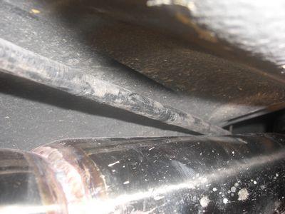

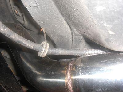

    Problem Nr. 2: Das Handbremsseil...
    Das Problem ist, dass das Handbremsseil irgendwie sehr dicht an meiner Gruppe A Auspuffanlage entlang läuft... wie habt ihr das bei euren Stufen gelöst???
    Gibts da ne möglichkeit das zu verlängern / ein anderes zu nehmen und aussen rum zu verlegen?
