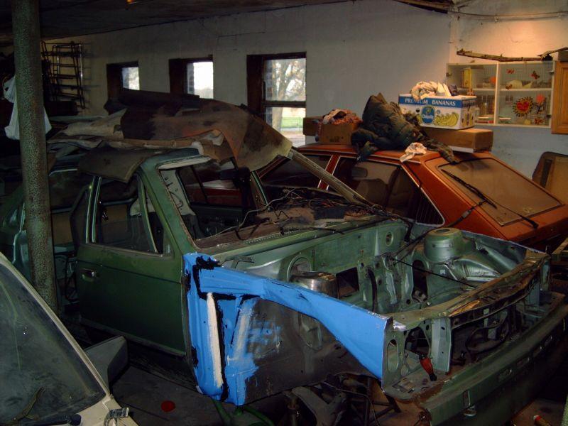

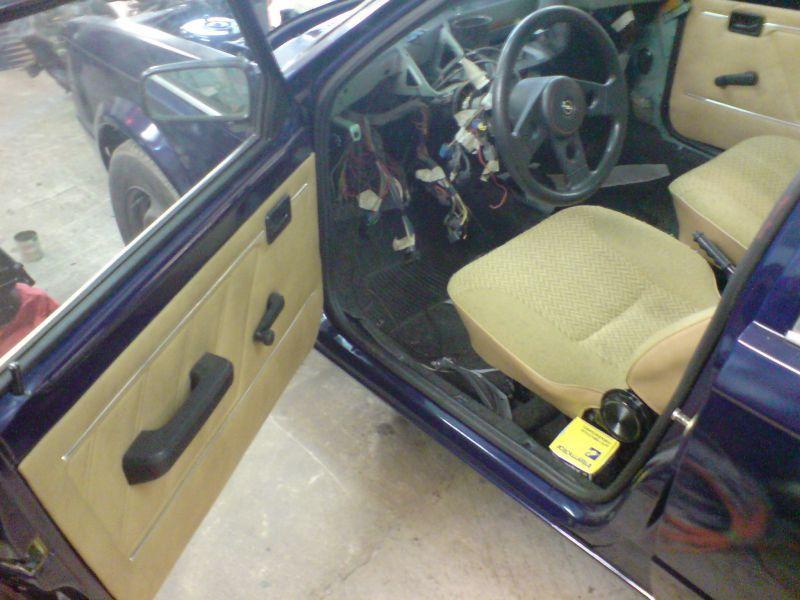

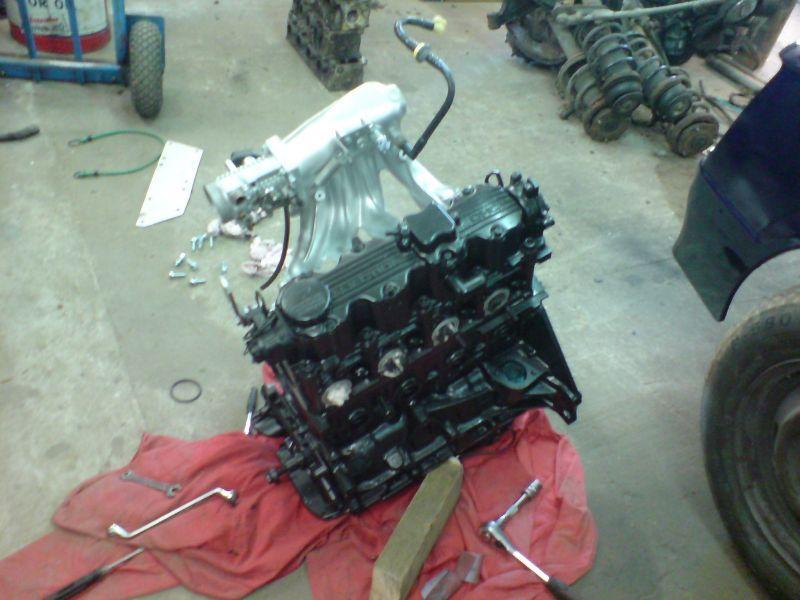

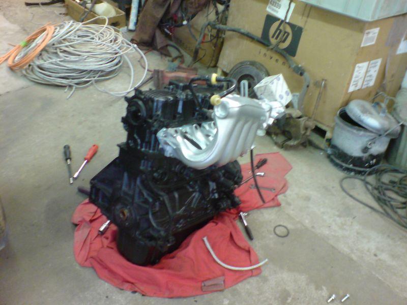

Ich möcht euch mal den Kadett D meiner Freundin vorstellen...
Es soll ihr Alltagsauto werden.Motor wird ein C20NE mit Euro 2.

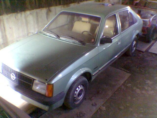

An dem Auto haben wir alles selbst gemacht.So ging es los:
Dann irgendwann so:

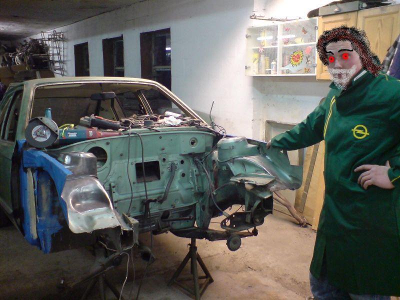

Nach etwas Flexen so: (das bin übrigens nicht ich)

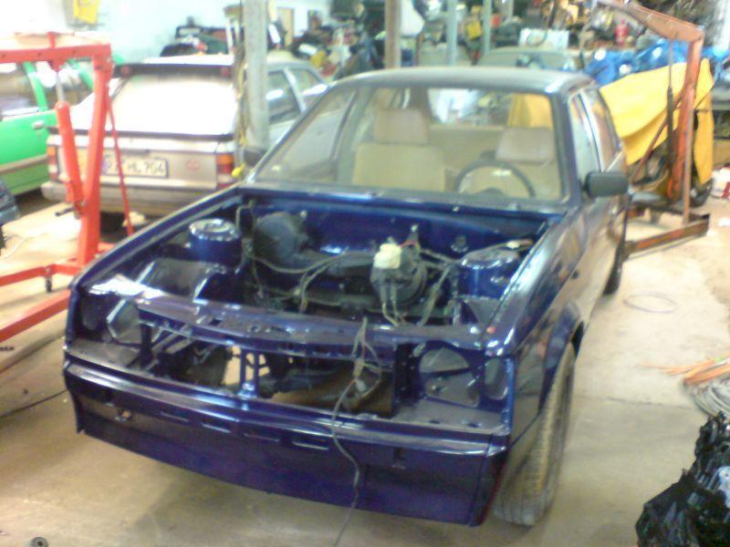

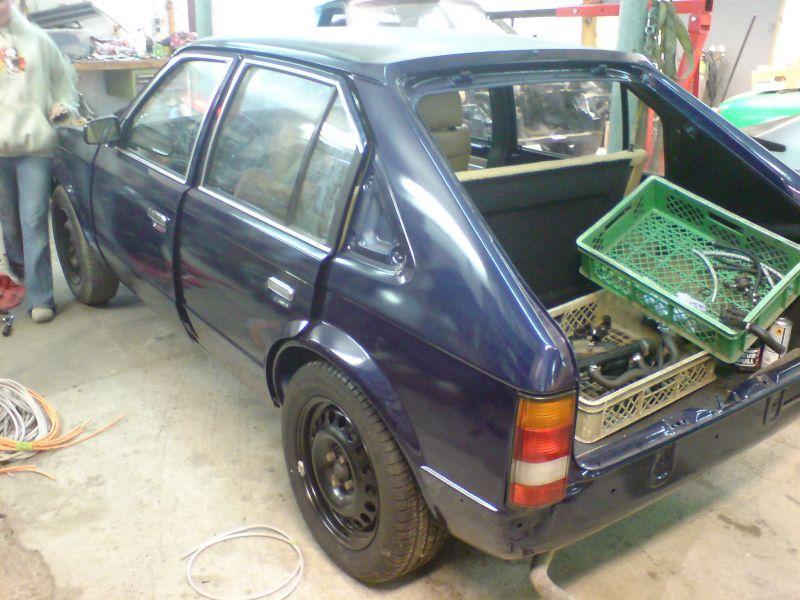

Und mittlerweile nun so:
Und das Motörchen:
Leider nicht die besten Bilder...
