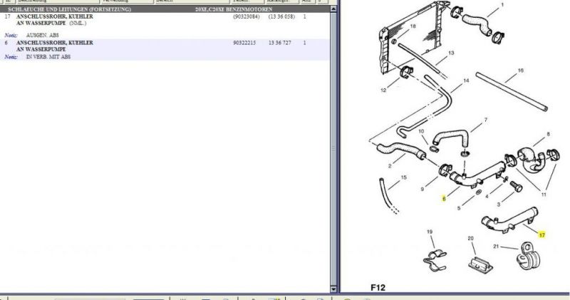

@ Lurch: Deine Teilenummer gibts nicht und die Katalognummer ist irgendeine Unterlegscheibe für den Frontera.
Die Version ohne ABS ist nicht mehr lieferbar.
Ansonsten verbau gleich alles vom Modell mit ABS oder du musst mit dem Schlauch für den Ausgleichbehälter improvisieren. Ich würd mir das Rohr mal genauer anschauen. Eher ist da irgendwo nen Schlauch kaputt.
s. Bild
