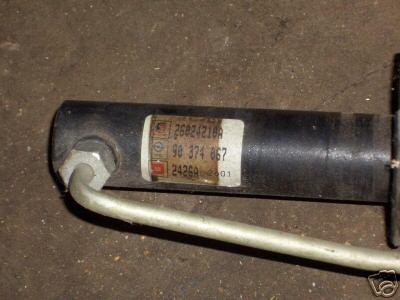

Auf dem Behälter steht immer ZF.
Saginaw-Lenkgetriebe haben diesen Aufkleber:
Es gibt 2 Verschiedene Hersteller bei den Lenkgetrieben. ZF und SAGINAW.
Die Saginaw sollen nicht so anfällig für Undichigkeiten sein.
Bei ZF werden die Leitungen teilweise mit Hohlschlauben angeschlossen. Bei Saginaw mit Überwurfmuttern
