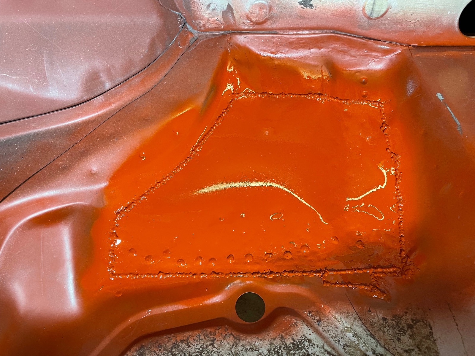

Also mittlerweile habe ich mir Stopfen und nen passenden Bohrer besorgt. Damit ich wieder in den Hohlraum rein komme..
Und auch Brantho in ner Dose inkl. Sprühverlängerung..
Untätig war ich nicht..das Blech ist verschweisst, die Punkte abgeschliffen und grundiert. Wie geschrieben..das Finish der Schweisspunkte, damit man nichts sieht, mache ich vor dem Lackieren..
Des Weiteren habe ich die Spritzwand mühevoll entlackt (2,5Stunden Arbeit) und grundiert.

Versuche erstmal ein paar Fotos hier hoch zu laden..dann kann man sich davon nen Eindruck machen und Vorschläge zur Beseitigung machen 😀
Bauschaum?Ach du meine Güte. Das ist der reinste Pfusch. Hat keine Stabiliät, zieht Wasser und dann kannste in nem halben Jahr das komplette Blech drumherum mit nem Schraubenzieher zerbröseln.
Spare Geld und lasse es machen.
Die Stelle wird aber nicht Dein einzigstes Problem sein..Schweller, Endspitzen, radläufe..wird alles früher oder später durchgammeln

Danke für die Tips..werde es genauso machen und alles abschleifen, grundieren, Brantho, Karo Dichtmasse und dann den Lackaufbau am Unterboden bzw. Unterbodenschutz (da bin ich mir noch nicht sicher).
Hab das Blech der zweiten Seite mit ner Schablone hergestellt und zumindest oben schonmal angepunktet..
Die Innenseite im Hohlraum habe ich natürlich vorher 2 mal grundiert..später kommt da noch Lack drauf..
Morgen wirds fertig verschweisst.
Hab jetzt Stopfen bestellt und nen Lochbohrer, der 5cm im Durchmesser ist. Dann kann ich easy mit nem abgekanteten Pinsel in den Hohlraum gehen und von innen die Schweissstellen mit Brantho versiegeln..
Und später komme ich dann immer super an den Innenraum ran zum versiegeln..
