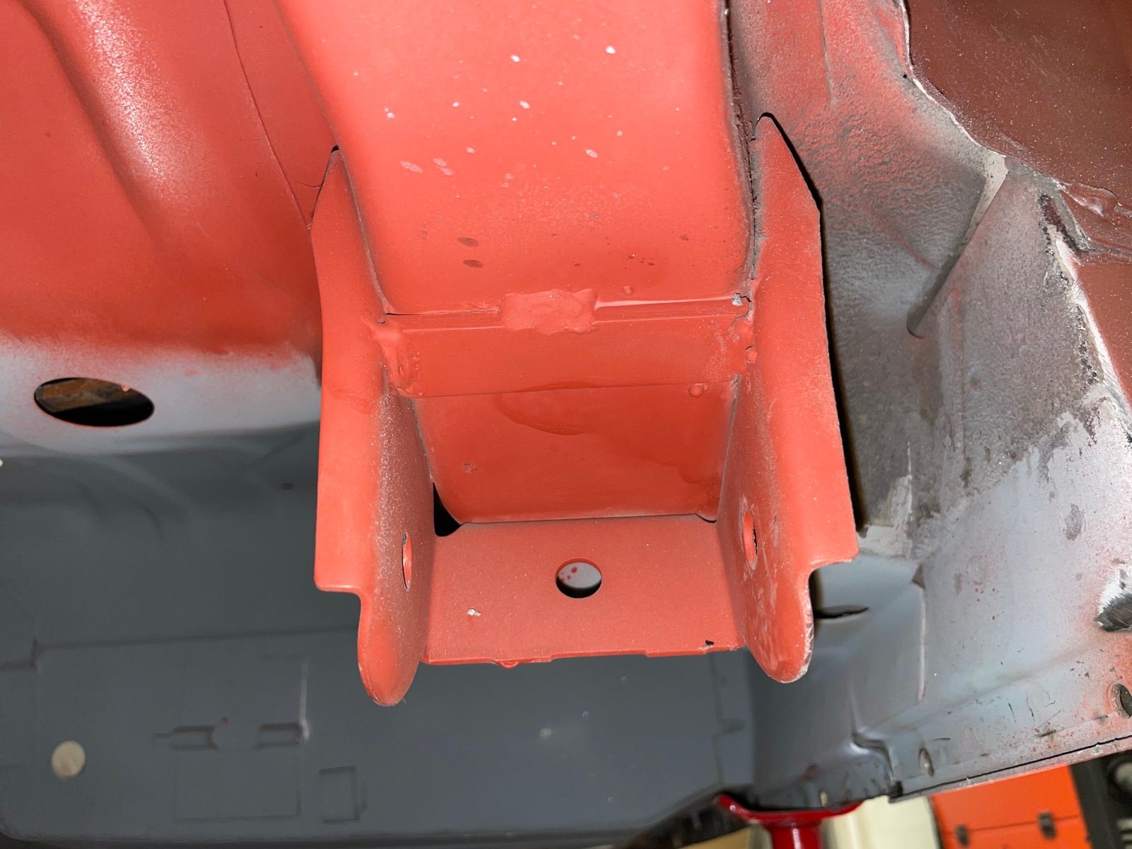

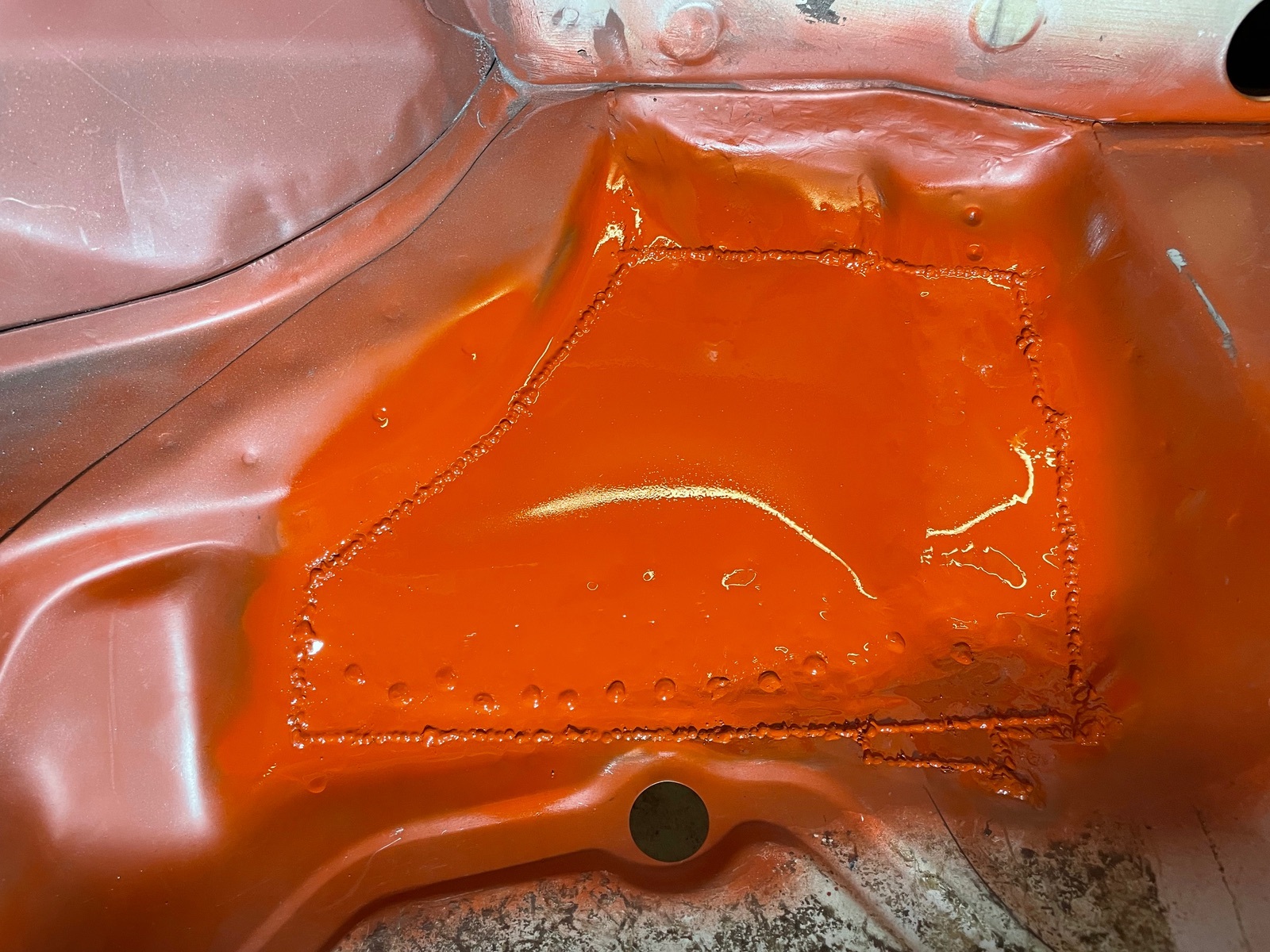

    Heute habe ich zumindest die erste Seite (endlich) schließen können. Da ich auf Stoss schweisse war es ne ziemliche Fummelei das Blech passend zu schneiden.
    1-2 Durchbrände hatte ich trotz vielen Ablühlphasen. Aber so what..wenn die Punkte abgeschliffen sind sieht man das nicht mehr.
    Hier das Blech verschweisst und schonmal blank gemacht..
    Und grundiert
    Meine Frage ist nun wie versiegel ich das am Besten von unten? Abschleifen ist klar, aber dann hat man hier und da ja noch kleine Spalten zwischen den Blechen..
    Grundieren und dann spachteln?
    Soll am Ende nicht mehr zu sehen sein die Schweissstelle..
    Die Rückseiten der Punkte in der Innenseite im Hohlraum werde ich dann durch die Öffnung irgendwie versiegeln..abschleifen ist ja schlecht. Da kommt man ja nicht mehr dran. Habt ihr da ne Empfehlung?
    Mittlerweile habe ich 2 Schichten Nitrofest und die erste Schicht Nitrofest 3 in 1 drauf. Das linke Blech ist schon mit Schablone abgemessen und vorbereitet. Bin mal gespannt ob es passt 😀, da ich ja immer auf Stoss schweisse..
    Die kleinen Einschnitte habe ich schon geschlossen..
    Nächste Woche werden die Löcher geschlossen :)

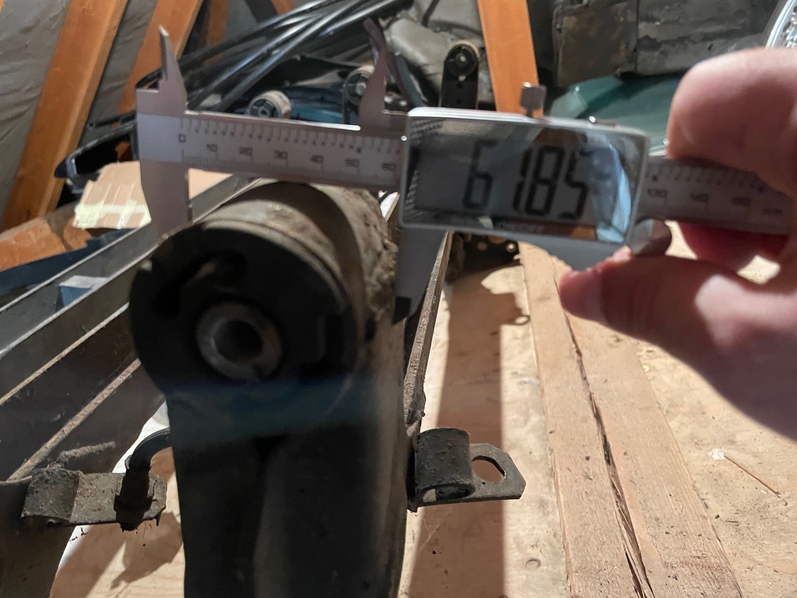

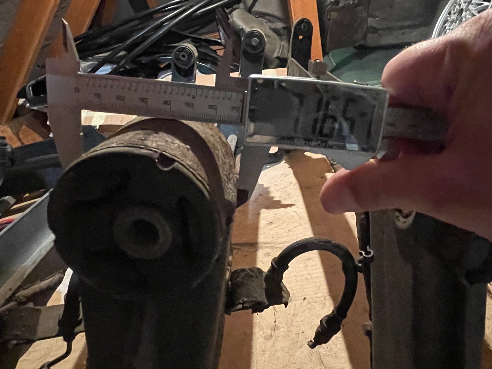

    Die Breite ist bei allen gleich
    Jedoch sind die unterschiedlich Dick.
    Kadett-Achse:
    Astra-Achsen:
    Diese ist fast ben cm dicker.
    Ich habe gehört hier soll es beim Einbau auch Probleme geben, da diese wohl irgendwo an der Karosserie ‚kratzt‘ und nicht richtig sitzt. Hat da jemand Erfahrungen drin? Wenn das so ist..warum hat Opel die dann verbaut?
    Man sieht auf dem letzten Foto, dass die Hülse sich offensichtlich im Laufe der Jahre verschoben hat.
    Ich frage mich nun was passiert wenn ich hier neue Buchsen von Powerflex oder Strongflex reinmache..kriege ich die Achse überhaupt richtig eingehangen?
