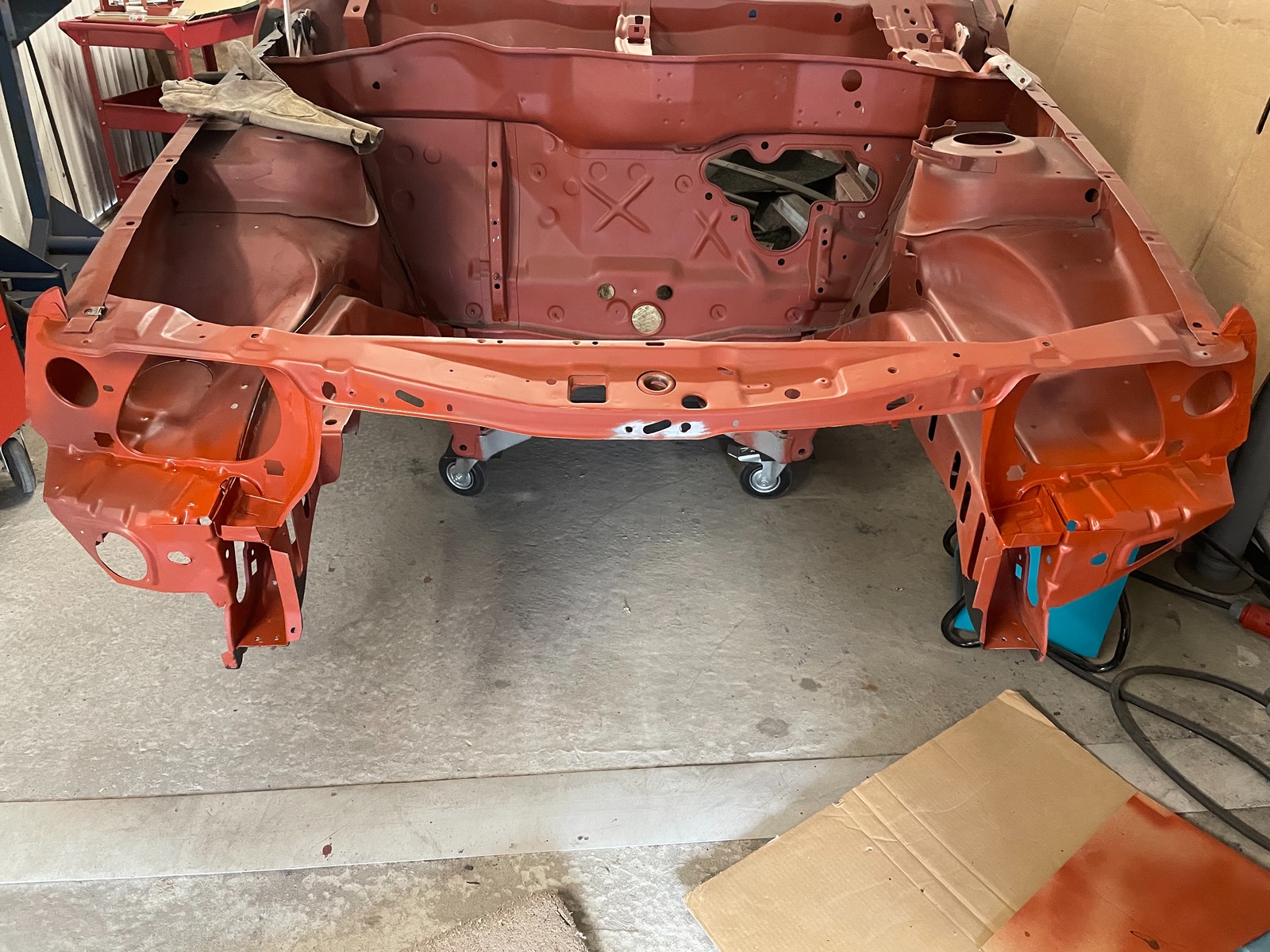

Das Thema mit dem Kühler habe ich erstmal nach hinten geschoben..ich glaube der vom Corsa B Diesel ist viel zu breit..mal gucken was für eine Lösung ich finde. Wenn der Motor drin hängt werde ich mal gucken wie viel Platz am Ende des Tages da noch in der Breite ist.
Heute habe ich erstmal die Front fertig gestellt.
Die Schweisspunkte habe ich noch nicht weg geschliffen..mache ich morgen 😀

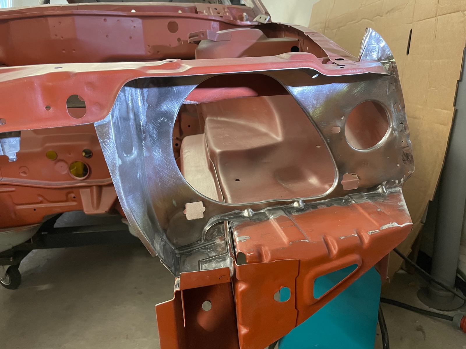

Mit dem Cleanen bin ich weiter gekommen. Nun ist auch der Halter der Motorhaube Geschichte. Damit es optisch gleich aussieht habe ich aus einem Reststück eines Schlossträgers ein passendes Stück ausgeschnitten und angepasst, damit ich die Rundung möglichst genau hin kriege.
Bei den Löchern vorne am Blech muss ich erstmal gucken welche noch weg können.
Ordentlich spachteln macht natürlich noch der Lackierer..
Hat jemand ne Idee warum die da drin sind? Ngt das mit der Luftzufuhr zusammen?Kann ich mir kaum vorstellen..
