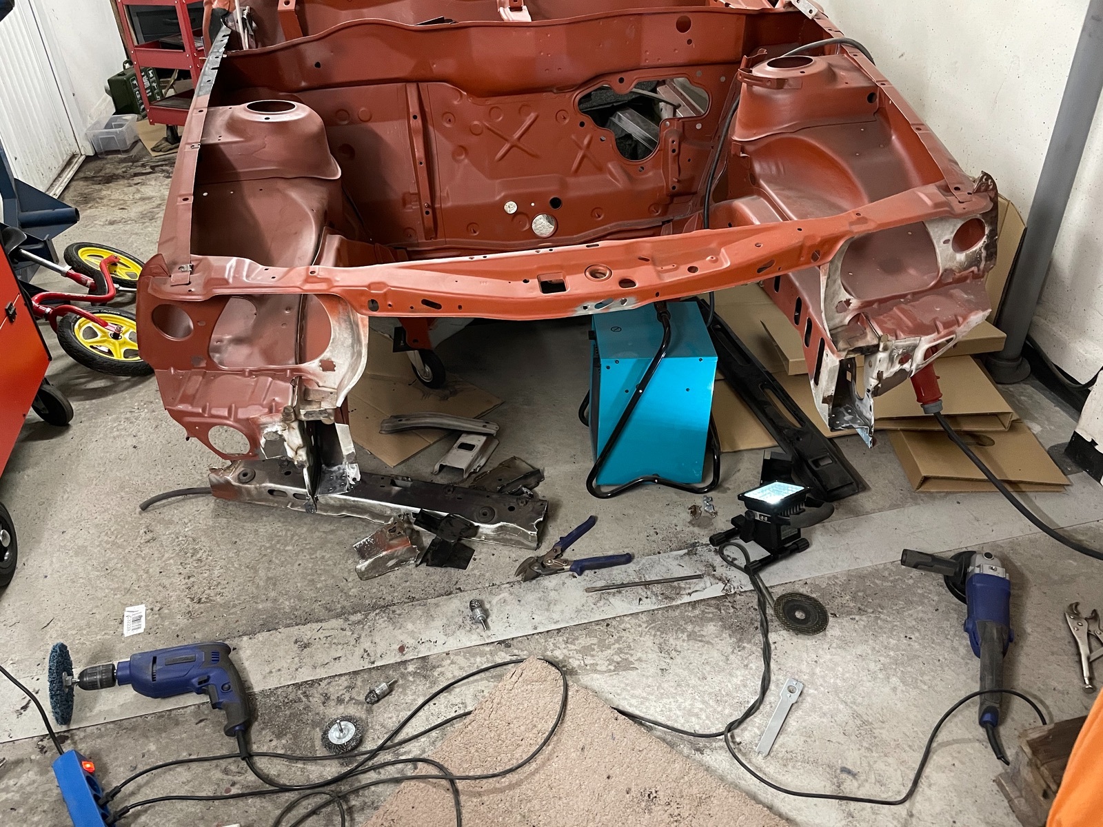

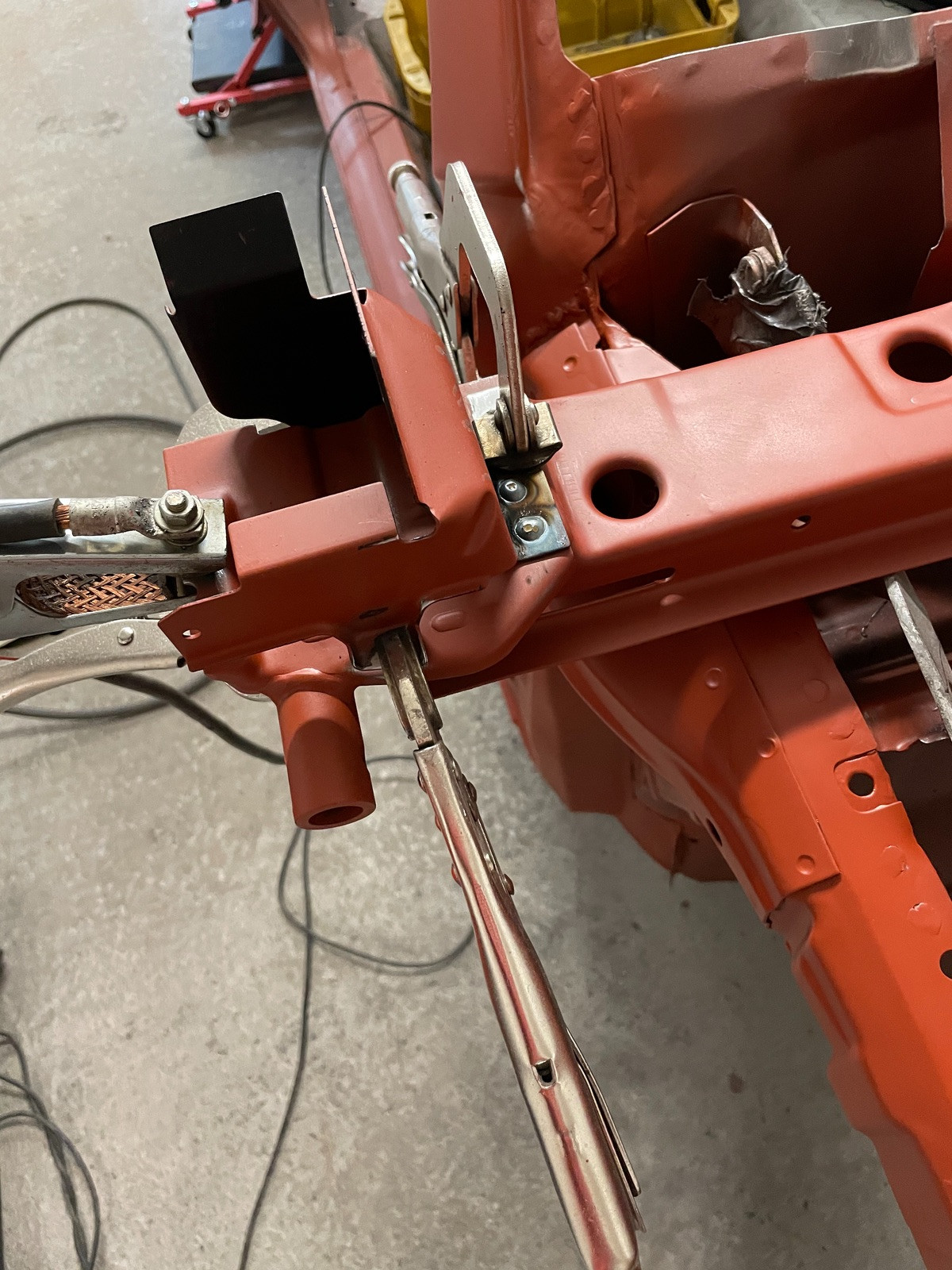

    Ein wenig ging es weiter. Zunächst habe ich die Verlängerungen am unteren Kühlerträger fixiert und angeschweisst. Natürlich hab ich immer wieder an der Karosserie die korrekte Position kontrolliert.

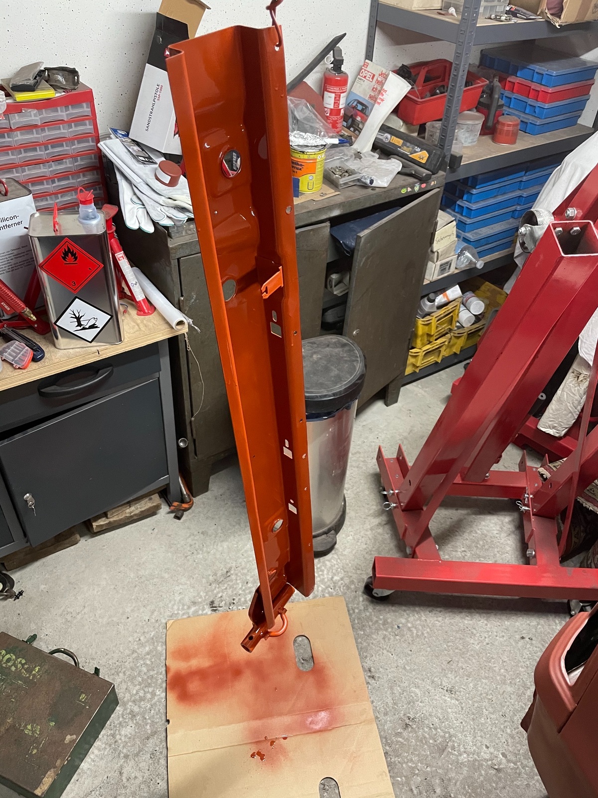

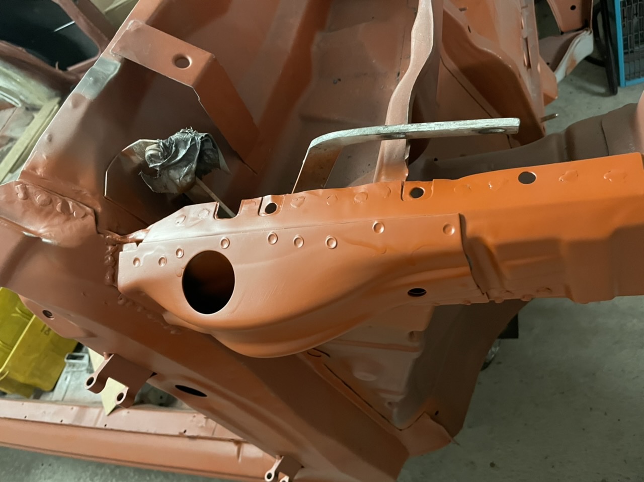

    Den vorderen Querträger vom 16V hab ich auch direkt mal entlackt und grundiert.
    Die Innenseiten wurden im Anschluss mit Farbe beschichtet, weil ich an die Hohlräume danach nicht mehr ran komme.

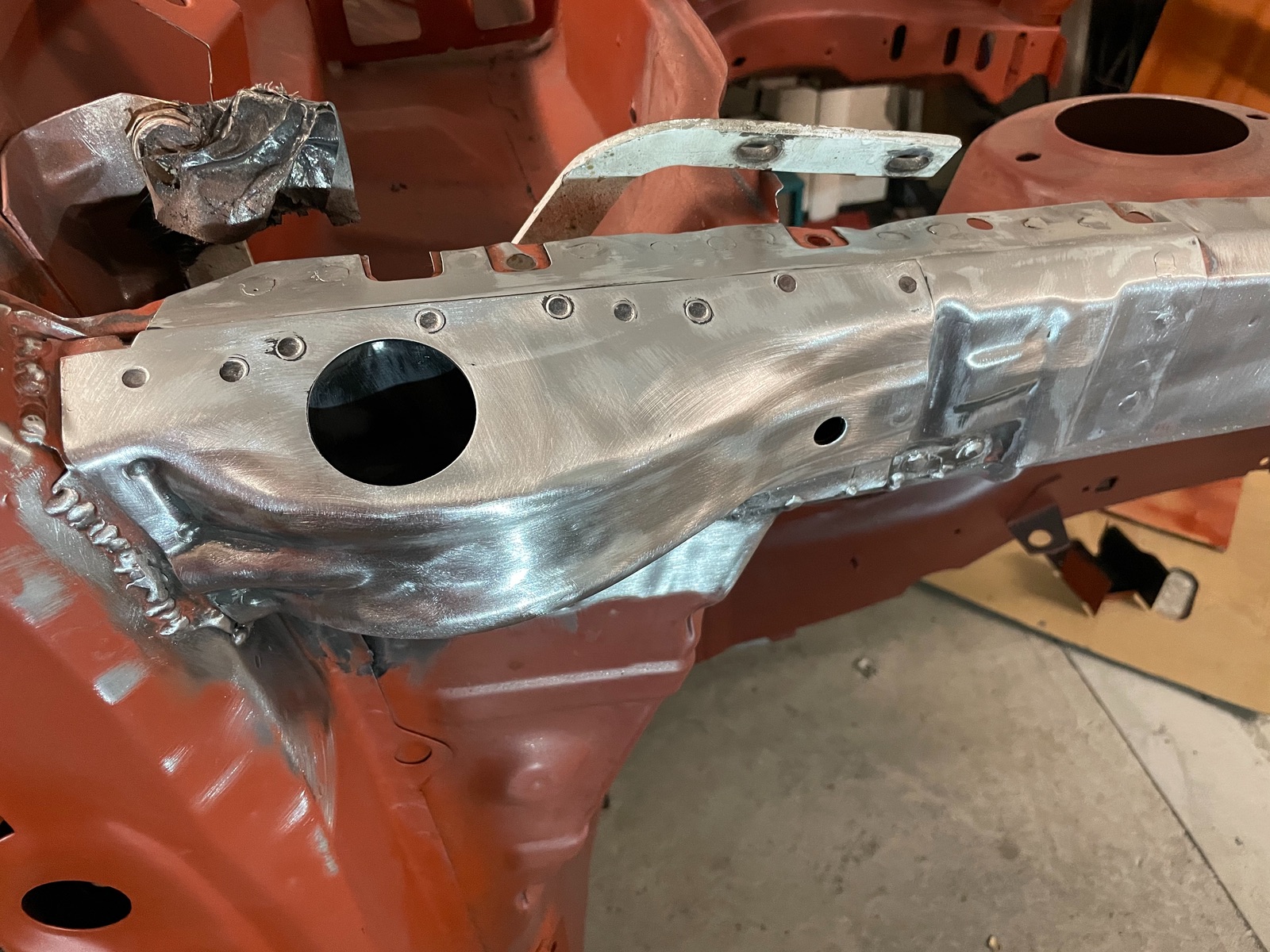

    Anschließend wurde das mit der Karosserie verschweisst und die Punkte wieder geglättet. Das hat alleine auch 5Stunden gedauert. vor allem dir Schweisspunkte im Längsträger waren ätzend..man kommt kaum dran und ich hab mit ner Verlängerung und der Trennscheibe von Dremel gearbeitet..
    Das silberne ist schweissbare Grundierung für die 16V Verstärkung

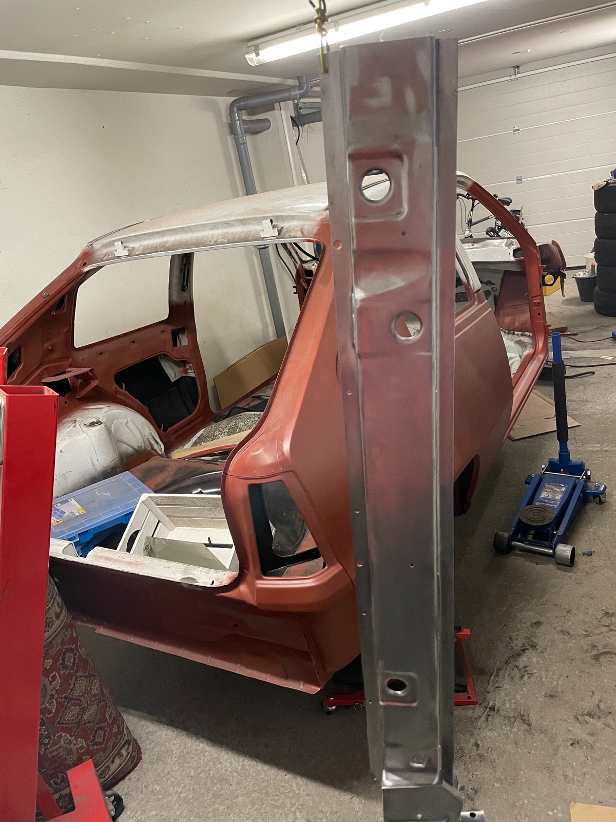

    Viel ist die Woche leider nicht passiert..immerhin ist die A-Säulenverstärkung drin..
    Ich hoffe die nächsten Tage schaffe ich die Front rein zu kriegen..

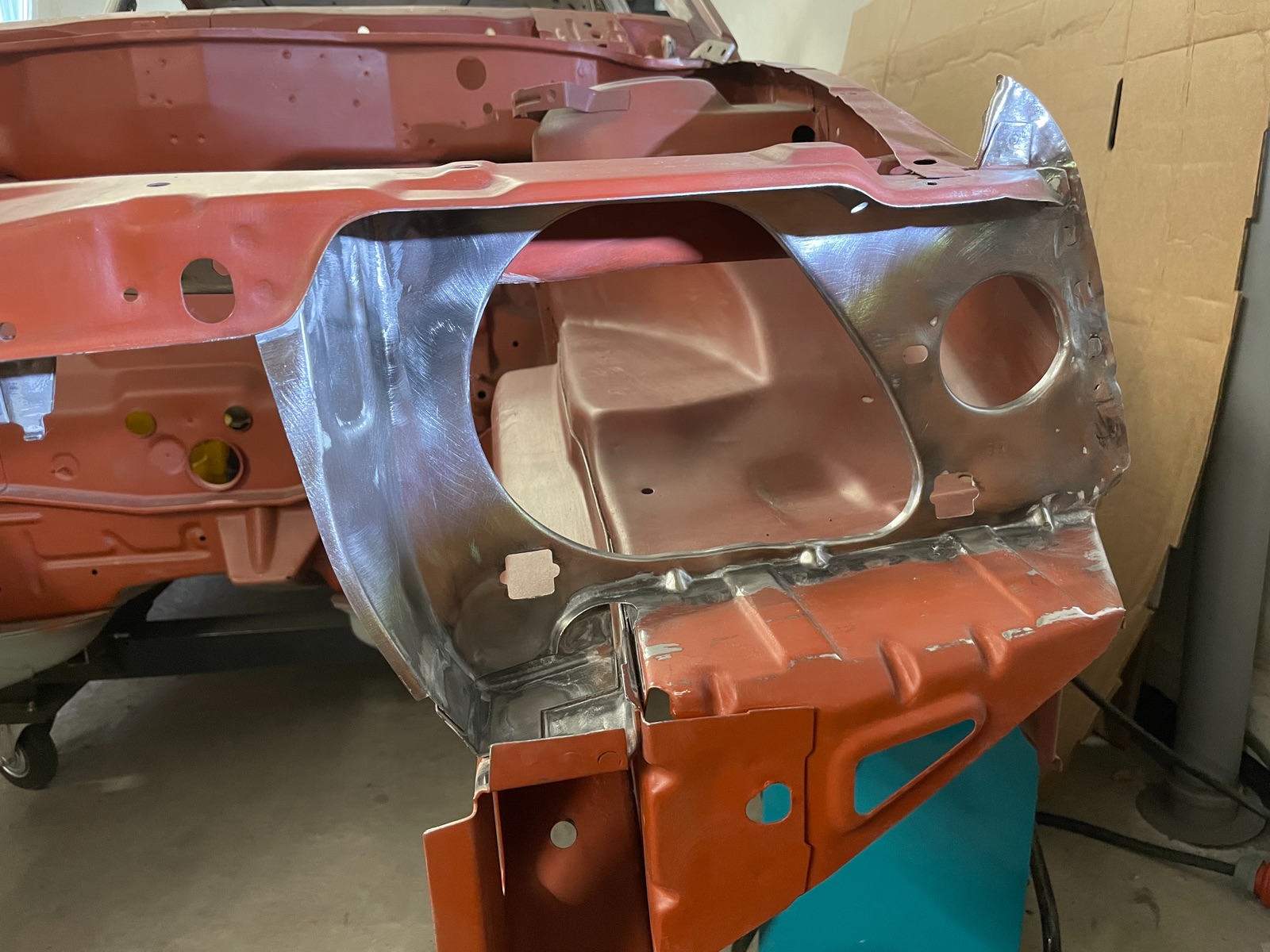

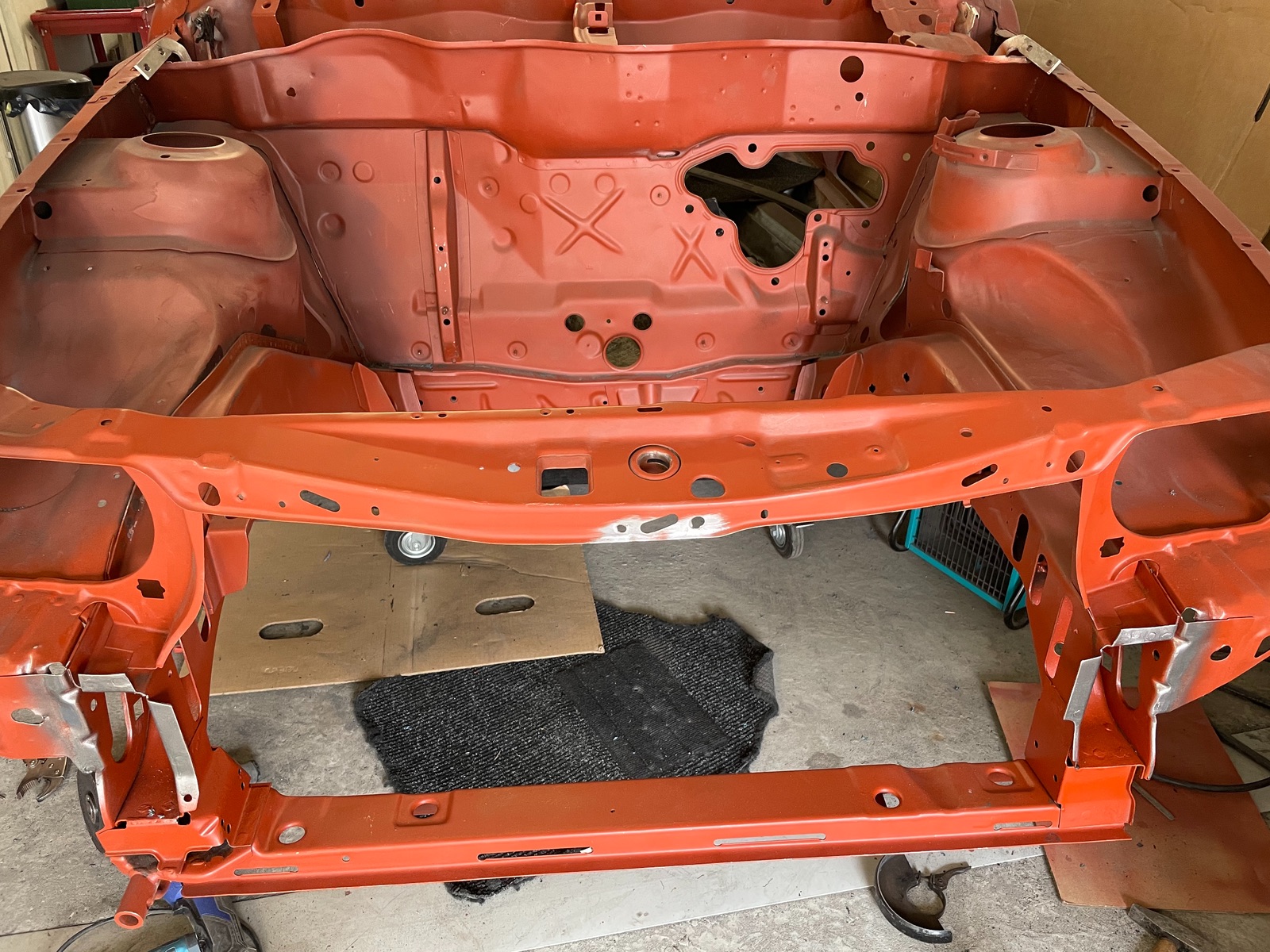

    Hier ein kleines Update: die Front ist nun nach 4 stunden komplett entlackt und entrostet. Sehr mühselig den Schlossträger vom Dreck und Lack zu befreien..
    Hat länger gedauert als gedacht!
    Scheinwerfereinsätze:
    Träger Unterseite:
    Endergebnis nach 4Stunden:

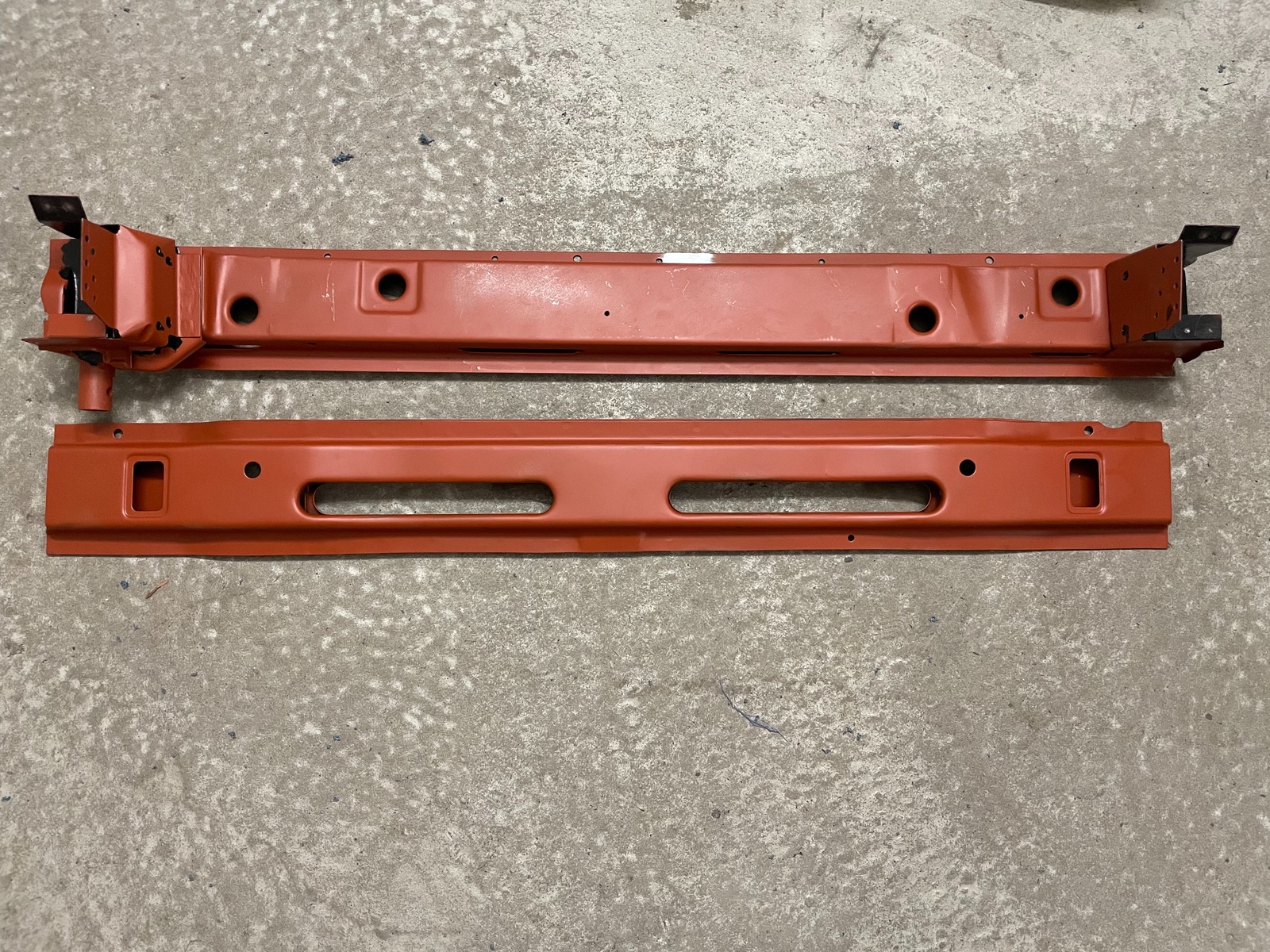

    Schonmal die Verlängerungen für die 16V Traverse vorbereitet:

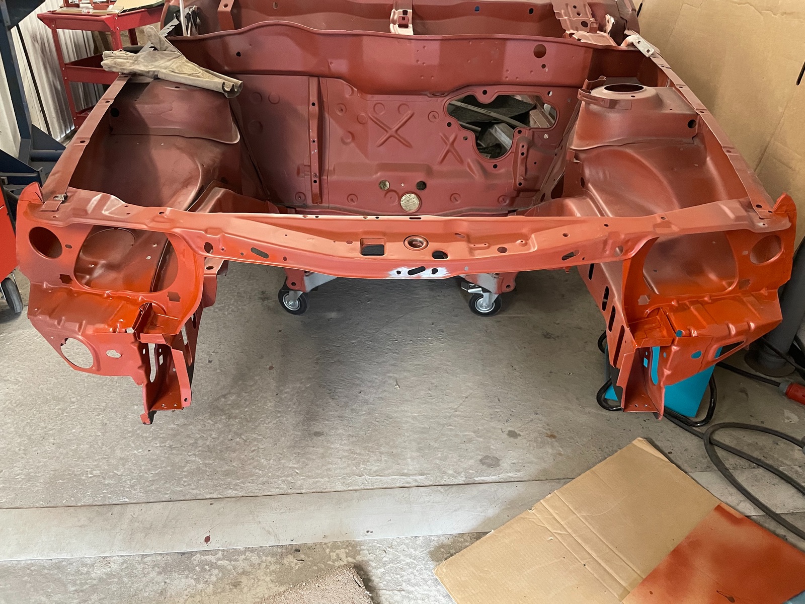

    Jetzt werden die Stellen, die verschweisst werden, vorher noch lackiert und dann die Front wieder komplettiert..
