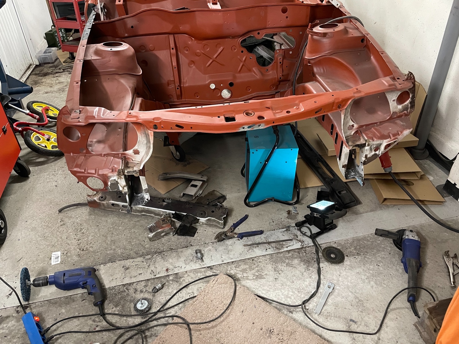

    Nach über 2,5 Monaten konnte ich endlich weitermachen. Ich hatte leider eine OP an der Hand und so langsam kann ich wieder ne Maschine halten 😊
    Ich habe erstmal die alten Traversen vorne entfernt, um anschließend auf die 16V Front umzubauen.
    Dabei habe ich alten Träger von unten ausgebohrt, was sich als Fehler herausstellte. Für die 16V Traverse wird eine Verlängerung dazwischen geschweisst, damit der untere Träger tiefer kommt. Der wird aber an anderen Stellen verschweißt. Daher musste ich die Löcher wieder schließen.
    Der untere Träger war leider ohne Grundierung und musste erstmal vom Rost bereit werden..sehr mühselig.
    Mehr nächste Woche 😊

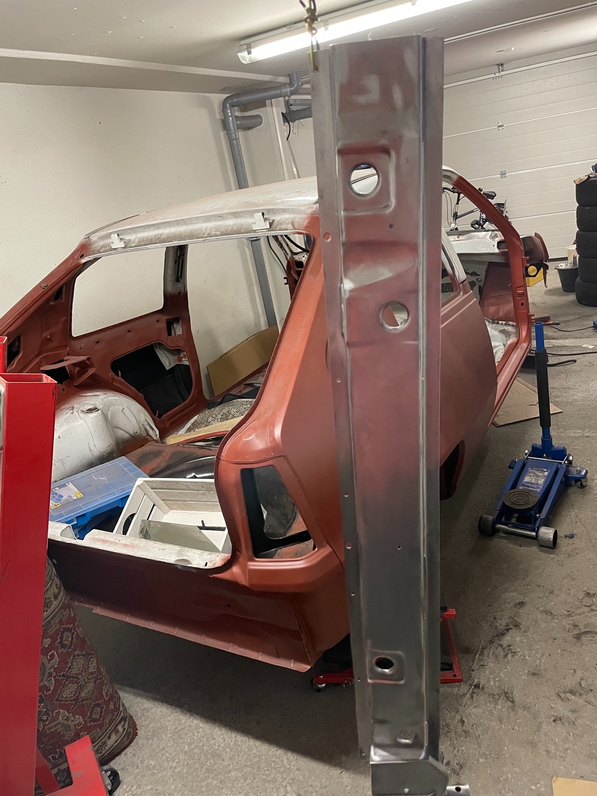

    Hast du eigentlich irgendeine Idee oder jemand anders wo der unterschied beim Dachrahmen bis und ab Fahrgestellnummer ist?
    Ansonsten gute Arbeit… Aber hättest du nicht den alten Dachrahmen retten können?
